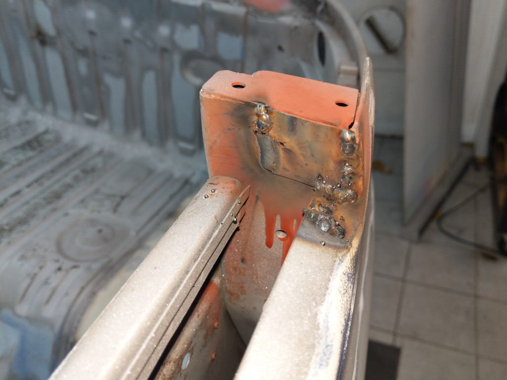

Ohne das jetzt mangels eigener Erfahrung zu wissen, aber ich kann mir nicht vorstellen, dass die Entrosterlösung wirklich komplett hinter die Doppelungen zb an der B-Säule ganz unten wandern kann! Würde mich interessieren, ob da jemand schon mal eine Nachkontrolle gemacht hat. Hier noch ein Beispiel (wurde erst nach dem Strahlen überhaupt erkennbar):
- IMAG7635 (Mittel).jpg (131.83 KiB) 5012 mal betrachtet
Das äußere gedoppelte Blech war komplett zerfressen, dahinter bzw. dazwischen dann diese Schicht aus richtig hartem Bröckelrost. Der müsste dann ja komplett gelöst und ausgespült werden! Ich lasse mich gern eines besseren belehren, aber ICH würde das lieber öffnen und ausräumen.

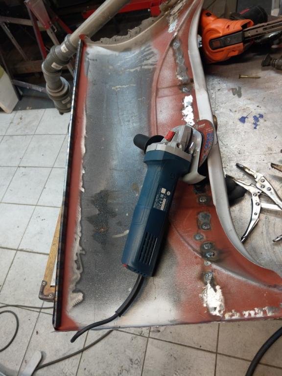

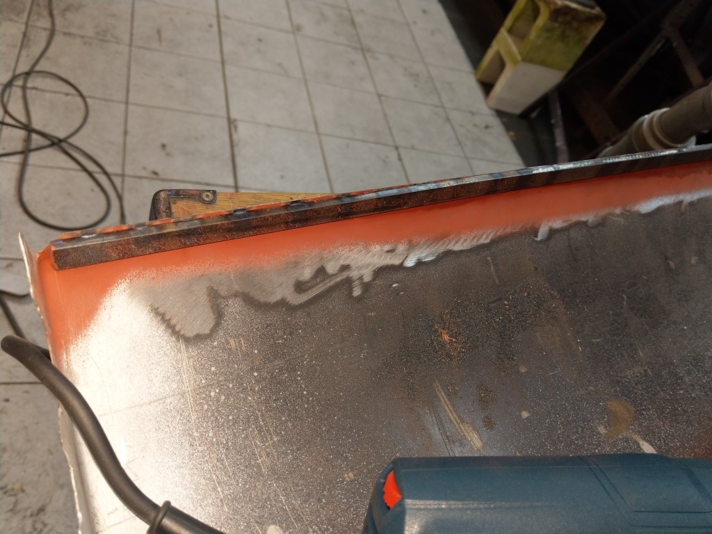

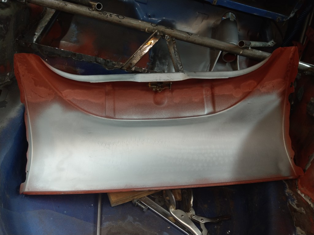

Eine Frage hab ich noch, die hier vll. nicht hingehört: Wie hast du das (doch recht labberige) Frontblech verstärkt. Ich bin zu blöd und erkenne auf dem Foto im Resto-Beitrag nix??
Mittels Bandstahl 10x3mm oder so, von innen auf diese Blechkante geschweißt, diese dazu gelocht und von außen mit ordentlich Dampf geschweißt.
- IMAG6254 (Medium).jpg (197.82 KiB) 5012 mal betrachtet
- IMAG6253 (Medium).jpg (67.87 KiB) 5012 mal betrachtet
- IMAG6257 (Mittel).jpg (142.02 KiB) 5012 mal betrachtet
Bessere Fotos habe ich leider nicht, kann ich aber noch machen - sag einfach Bescheid. Man sieht es nicht und es bringt auf jeden Fall richtig viel Stabilität, sodass das Heckblech die gleiche Modifikation erhalten hat. Mir krempeln sich immer die Nägel hoch wenn Bauteile so vor sich hin schlabbern. Die Reserveradwanne ist auch noch so ein Kandidat
