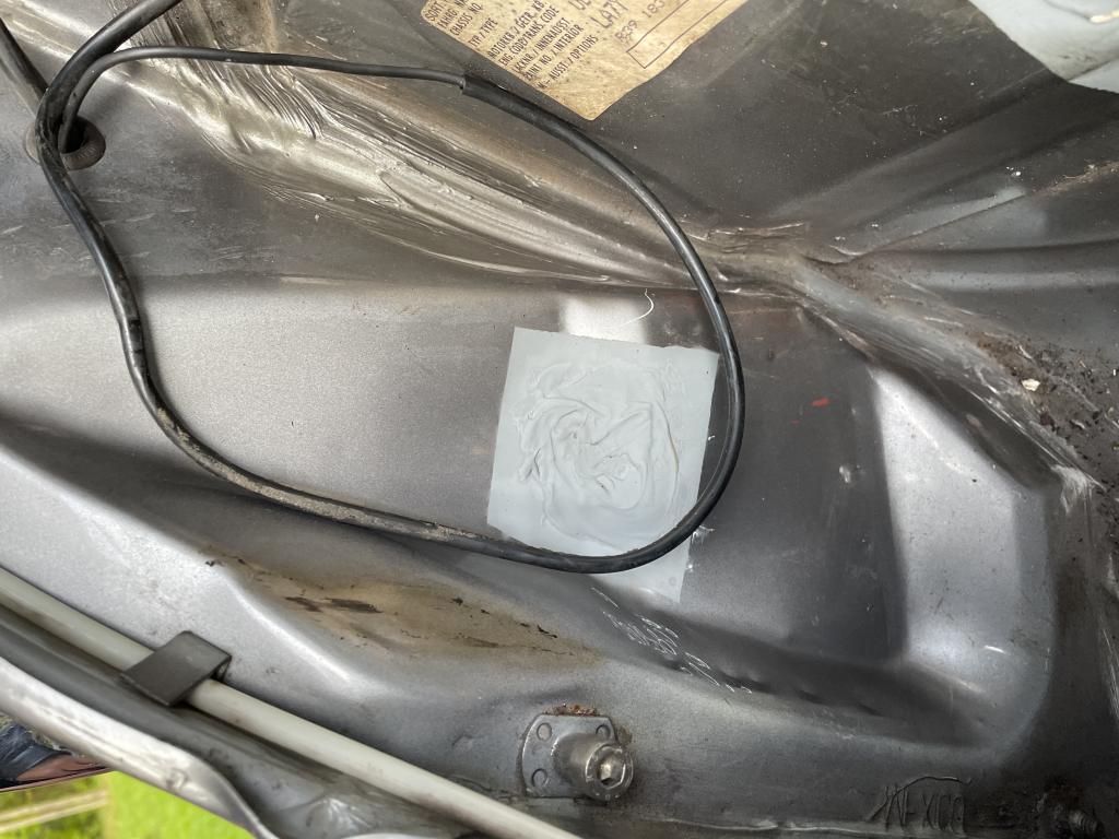

Liebe Gemeinde,
ich habe mir einen Jubi-Käfer, Bj. 1985, angesehen. Das Fahrzeug macht einen vernünftigen, gepflegten Eindruck. Die Falze bei denTürscharnieren sind noch in Ordnung, die Türen hängen nicht. Die Seitenteile über den Schwellern vor den hinteren Kotflügeln sind rostfrei und ungespachtelt. Die Scheibenrahmen vorne/hinten sind soweit sichtbar rostfrei und ungespachtelt. Das Batteriefach ist nicht durchgerostet. Der Unterboden wurde mal konserviert und hat keine Durchrostungen, auch der Rahmenkopf weist keine Rostschäden auf. Das Auto hat bis Mitte 23 TÜV. Soweit so gut.
Merkwürdig ist jedoch eine durchgeführte Reparatur am Blech hinter und seitlich der Reserveradwanne. Während der Boden der Reserveradwanne selbst rostfrei ist, wurde hinter dem Reserverad offenbar ein Blech eingesetzt, das nur grundiert, aber nicht lackiert wurde. auf dem Blech wurde Karrosseriedichtmasse verstrichen. Auch seitlich der Reserveradwanne befinden sich jeweils rechts und links eine Reparaturstelle, wobei ich nicht genau feststellen konnte, was da gemacht worden ist. Auch dort befindet sich Dichtmasse. Ich hänge Fotos von den Stellen an.
Könnt ihr mir hierzu etwas sagen. Sieht das bis auf die fehlende Lackierung nach einer akzeptablen Reparatur aus oder ist das Pfusch, der teure Nacharbeit erfordert?
Danke fürs Interesse
Jonny
Jonny

Hallo Jonny, was dort gemacht wurde, ist natürlich nicht professionell...
Wenn das aber das Einzige ist, was gemacht werden müsste, ist das aber sehr sehr überschaubar.
Du hattest jetzt keine Preisvorstellung Deines Anbieters angegeben, aber je nach dem, wo die liegt, kann man den Kaufpreis mit Hinweis auf die Mängel noch drücken - oder halt Ausschau nach einem besseren Wagen halten (die aber auch nicht an jeder Ecke stehen)

typische Reparatur um die nächste HU zu schaffen, nicht mehr nicht weniger

Das Reparaturteil hinter dem Reserverad kann ich noch nachvollziehen. Aber was wurde an den Seiten behoben? Betrifft das die dahinterliegenden Endspitzen der vorderen Stoßstangenhalter?

Behoben wurde dort nicht wirklich wasjonnyc hat geschrieben: Aber was wurde an den Seiten behoben? Betrifft das die dahinterliegenden Endspitzen der vorderen Stoßstangenhalter?
Zugeschmiert wurde wohl die Durchrostung auf der Reserverad-Seite der Endspitze (die ist doppelwandig und im Hohlraum sammelt sich gerne Dreck + Feuchtigkeit und dann gammelt das über die Jahrzehnte so vor sich hin...)
Aber wenn`s das nur ist, der Preis für den Jubi ist super!!

tatsächlich sehen wir nur drei Ausschnitte eines Autos welches sich komplett betrachtet preislich in beide Richtungen bewegen kann
Das sind auch nur zwei sehr offensichtliche Stellen

Wie schon vorher beschrieben, fehlt da der Überblick. Grundsätzlich sind diese Stellen nicht dramatisch, aber es gibt noch einige Stellen mehr. Der Spruch: Es ist soviel wert, wie jemand dafür bezahlt, sagt es schon. Ich würde für so ein Auto maximal die Hälfte geben. Einfach mal die Nerven behalten und auch mal etwas nicht kaufen.
In meiner Kundschaft habe ich mehrere Strategen, die sich "unbedingt" einen Traum erfüllen mussten
Dieser "Traum" endet jetzt in einem finanziellen Harakiri. Gespart haben sie das Geld für einen Fachmann, mit dem sie das Auto einer genauen Prüfung hätten unterziehen können. Und die Ruhe bewahren, wäre da auch gut gewesen (ja, aber da waren ja noch mehr Käufer, und dann ist diese einmalige Chance weg)
Im übrigen hatten beide Autos eine frische HU! Also da ist (natürlich) auch kein Verlass drauf.
Auch interessieren mich gerne angeführte "Wertgutachten" überhaupt nicht. Die sind meiner Meinung nach völlig nutzlos. Kleines Beispiel dazu: 56er Ovalikäfer in Firmenlackierung, reichlich Spachtel, reichlich Lüsterklemmen und freifliegende Relais in der Elektrik, Getriebe defekt, aber Erstbesitz eines bekannten Firmenchefs unserer Stadt. Kaufpreis hart an 40.000, Wertgutachten jenseits 50.000
Aber es reichlich Kaufinteressenten
Um es dabei bewenden zu lassen. Wie Jürgen schon bemerkte, hat das Auto die normalen beigepfuschten Stellen, aber es sind noch nicht alle Problemstellen unter die Lupe genommen worden. Für mich müsste er bei diesem Kaufpreis makellos sein. Also komplett fahrbereit und ausser tanken und Luft prüfen, keinerlei Arbeiten notwendig.

Wenn es nicht mehr als die kleinen reparierten "Standartstellen" sind, kannst du froh sein !!
Die Mexikaner haben weit mehr Stellen die eine Blechtransplantation benötigen wie andere Käfer.
Wurden ursprünglich auch nur für den lokalen Markt produziert und importierte nur selten so richtig konserviert.
Hab selbst nen Mex und so sämtlich alle Stellen bereits instandgesetzt.
Auch die von dir gezeigten, allerdings musste ich da viel großflächiger arbeiten.
Stoßstangenaufnahme ist ein richtig gutes Rostnest, aber in deinem Fall noch nicht so tragisch.
Schau die besser mal den Rahmenkopf an, falls der Verkäufer es dir erlaubt löse den Deckel und geh mit dem Endoskop rein.

hallo, eine Blech in der Reserveradmulde zu erneuern ist schon eine Hausnummer, natürlich zu machen aber so das wie ab Werk ausschaut schon aufwändig.... Jubis sind natürlich schon über 30 Jahre im Einsatz und auch nicht neu.....Rahmenkopf, Endspitzen, Reserveradmulde samt Seiten und Schürze sind bei allen Mex Problemstellen..... und wer die Arbeit raus geben muss ist schnell einige tausender los....ich würde schon genauer auch "gute" Bereiche ansehen und mal kräftig den Preis nach unten korrigieren....dazu Embleme, Zierstreifen prüfen... da ist oft nicht mehr der Jubi im Original zu sehen, Sitze, Lenkrad und Tür-Seitenverkleidungen ... sollte schon passsen und die Fahrgestellnummer natürlich auch.....ich weiß wovon ich spreche, meine jubi fahre ich seit 1989.....lieber für Originale etwas mehr ausgeben als mächtig nacharbeiten.....die sind zwar seltener aber es werden immer wieder gute angeboten.... gruß, guido
