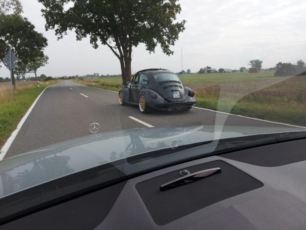

Mein Name ist Marc - Ü50 und immer noch unvernünftig. Den kleinen Schwarzen habe ich letztes Jahr gekauft und nach & nach umgebaut.
Ein 1303 wird nie fertig und der Vorbesitzer hat den Wagen nicht gerade pfleglich behandelt. Da ich ein Herz für solche 'Sozialfälle' habe, kaufte ich ihn
(in Abstimmung mit meiner Holden) Aber er wird ein echtes Langzeitprojekt - und ich gebe nicht auf ! Was wir an diesem Wagen schon alles gemacht haben
würde hier die Liste sprengen deshalb nur Auszüge - Porsche 911 Armaturenbrett / 964 Bremse / MBT Aufhängung / Käfig / 4 Gang Bus verstärkt / Porsche Stabbis / 8+10x18 / Kotis hinten Sonderanfertigung,Remmele Abschlußblech und noch einiges mehr.
Nun aber zu meinem Problem: Wie Ihr auf dem Bild seht, fährt der Käfer dort. Derzeit ist ein 97er WRX Turbo verbaut der ca 260 PS liefert..
