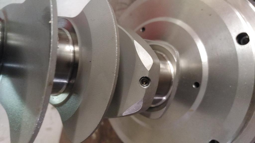

Die Kurbelwelle mit allem war schon beim Wuchter. Sie läuft tadellos, musste aber schon gewuchtet werden.

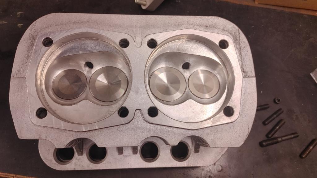

Die Köpfe waren für 90,5/92mm Bohrung gebohrt. Das wurde auch schon umgefräst auf 94er Bohrung und in dem Zuge wurde auch gleich noch ein Millimeter tiefer gestochen.
Die Verdichtung wäre sonst nur 9,5:1 oder so gewesen...das wäre für das Konzept wahrscheinlich deutlich zu wenig.

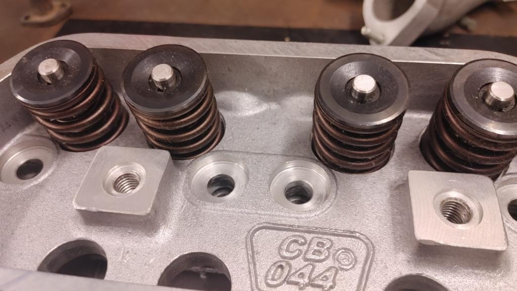

Auslassventile kommen Manley.Einlass bekommen Lashcaps.
Sitze sind tatsächlich sehr sehr gut geschnitten.Da werde ich den Hunger im Schrank lassen dürfen.

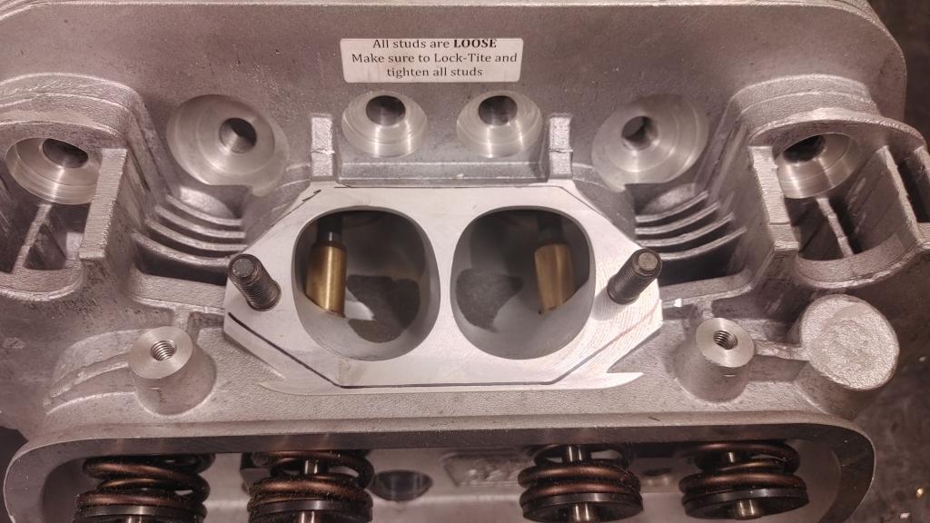

Soweit ich das bis jetzt gesehen habe, sehe ich da bis auf die Einlassventilführungen keinen direkten Hebel wo man ansetzen sollte.Die Köpfe sind schon echt sehr sehr gut gemacht.
Für die Seele kann man hier&da noch etwas fiddeln,schleifen&glätten...aber ich bin mir ziemlich sicher das der Unterschied da kaum messbar sein wird.
Die Löcher sind wirklich riesig und der Ringspalt tut es ihm gleich...viel mehr geht da wirklich nicht.

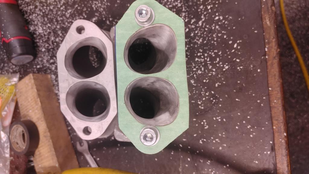

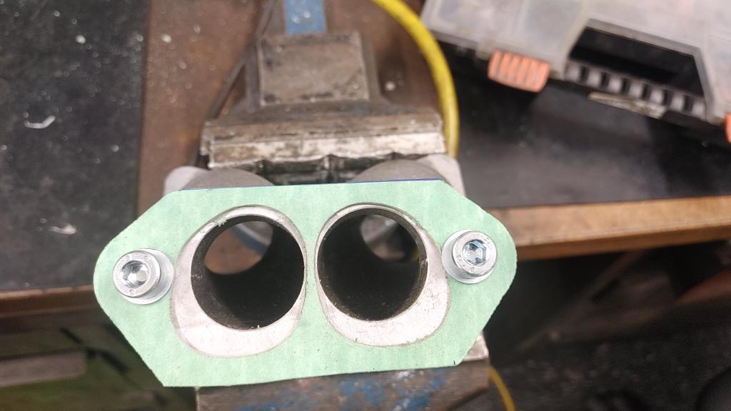

Saugrohre mal gefräst...Könnte noch mehr vertragen aber nicht ohne Aufschweissen...

Das sind auf jeden Fall schon mal amtliche Löcher Einlassseitig, da bin ich mal gespannt was da am Ende rauskommt
