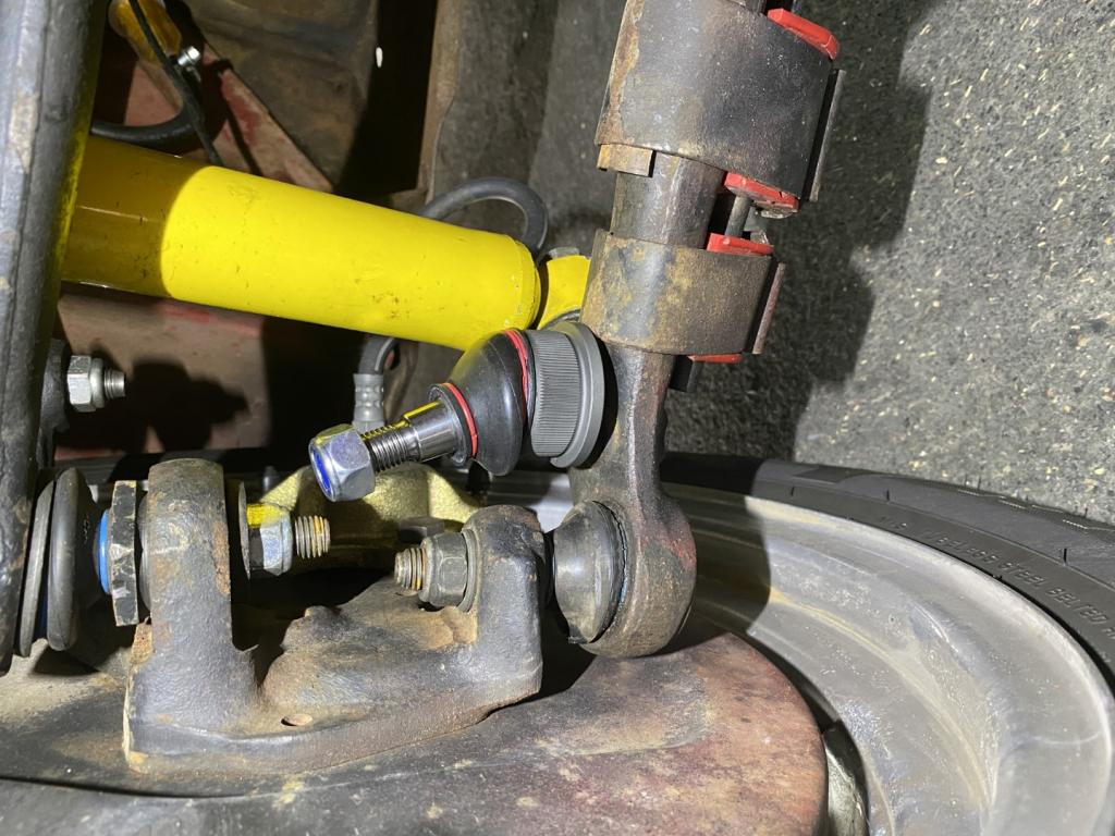

Vor dem Umpressen der Traggelenke wollte ich mir noch die aktuelle Situation ansehen. Ich kann mir nicht vorstellen, dass eines der Gelenke schon im Anschlag liegt. Hier ein Bild mit voll eingeschlagenem Rad auf dem Boden stehend, zum Vergleich daneben ein neuen NK Gelenk:
Die Traggelenke sind freigängig und ich konnte nichts finden, was klemmt. Sind die über Versteller tiefergelegten Vorderachsen einfach so hart, dass man zB über Geschwindigkeitshügel schon freiwillig mit weniger als Schrittgeschwindigkeit fährt?

macone hat geschrieben: Hier ein Bild mit voll eingeschlagenem Rad auf dem Boden stehend, zum Vergleich daneben ein neuen NK Gelenk:
Der Arbeitsweg der Gelenke ist in Fahrzeuglängsrichtung, nicht quer. Dein Bild irritiert mich da etwas.

macone hat geschrieben:Vor dem Umpressen der Traggelenke wollte ich mir noch die aktuelle Situation ansehen. Ich kann mir nicht vorstellen, dass eines der Gelenke schon im Anschlag liegt. Hier ein Bild mit voll eingeschlagenem Rad auf dem Boden stehend, zum Vergleich daneben ein neuen NK Gelenk:
Das Bild gibt leider nicht viel her.
Stimmt denn die Einbaurichtung der Traggelenke?
