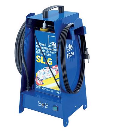

Ich verwende sehr gerne den ATE Entlüftungsgerät.
1 oder 2 bar auf den Behälter und die Bremsen eins nach dem anderen entlüften. Dabei bleibt der Hauptbremszylinder im "entspannten" Zustand.
Nun lese ich beim VW Rep Leitfaden dass der Bremspedal nun vorgespannt werden muss. Stimmt das wirklich so?
Jochem
Jochem

- ATE Entlüftung.jpg (21.6 KiB) 15883 mal betrachtet

Re: Bremsen entlüften mit Entlüftungsgerät
Wenn das Bremspedal und damit der Hbz Kolben nicht in der Endposition ist, entlüftet sich da nichts. Die Entlastungsbohrung im Hbz muss frei werden bzw. sein, weil darüber die Flüssigkeit durch das System gedrückt wird. Es besteht natürlich die Möglichkeit, bei angeschlossenem Gerät das Entlüften durch Pumpen zu unterstützen. Das mache ich, wenn die Entlüfternippel oder deren Bohrungen zugerostet sind und der Druck vom Gerät nicht ausreicht.
Die Endposition ist das ungetretene Pedal mit etwas Spiel in der Kolbenstange. Der Kolben muss in der Startposition sein, nur dann gibt er die Entlastungsbohrung zum Behälter frei. Über die wird bei dem Entlüften mit den Druckgeräten die Flüssigkeit durch das System gepresst. Sobald der Kolben bewegt wird, wird diese Bohrung von der Manschette überfahren und der Druckaufbau beginnt.Bei alten Zylindern kann es schon mal sein, das der Kolben nicht mehr in die Position kommt, weil Rost, Dreck oder eine falsch eingestellte Kolbenstange das verhindern.
Hier ist das sehr schön zu sehen: https://www.youtube.com/watch?v=JsQ6SDWAst0
Hallo Bernd,
Danke. So kenne ich es nämlich auch.
Bleibt für mich immer noch ein Rätsel wieso VW dann im Rep Faden "vorspannen" schreibt. Das ist aber egal. Ich entlüfte die Bremsen dann wie bisher.
