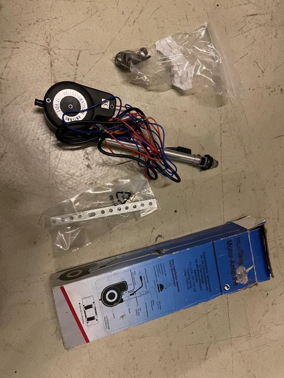

Ich hätte es nicht gedacht, aber ich habe die Antenne doch nicht entsorgt. Der Schwabe wirft nichts weg
Trotz sorgfältigster Suche, ist kein Hersteller heraus zu finden. Ich glaube der wusste, welche Qualität er verkauft.
Hier sind ein paar Fotos von der Antenne. Sie hat in mein 03er Cabrio gerade so reingepasst. Sie scheint kleiner als die
Hirschmann Antenne zu sein.
Georg
Georg
