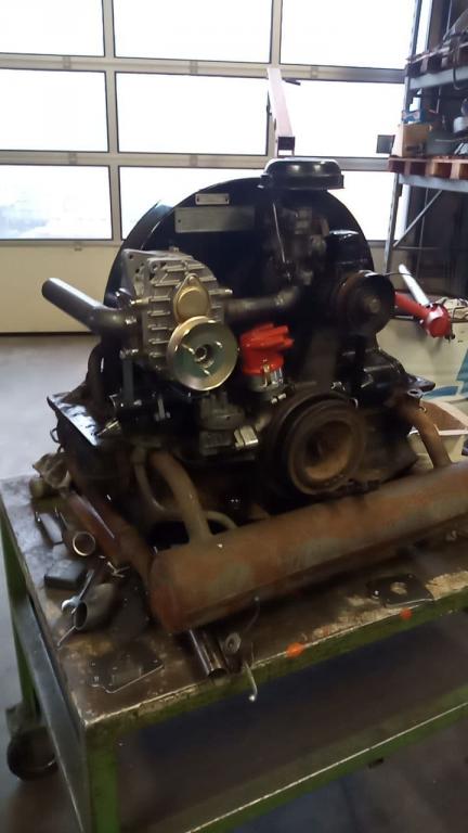

wird mit microspuirt hinter dem gebläsekasten betrieben.
ziel wären so 55-60 ps und H-tauglichkeit.

Poloeins hat geschrieben:Was soll die MS denn machen???#
zünden und spritzen.
der vergaser ist nur die drosselklappe

Kiste läuft ..vorerst mit 123USB und Vergaser.
Der Lader ist mit 2:1 übersetzt und bringt damit 0.5 Bar. AFR zeigt 12.3 im oberen Bereich mit 125er HD.
Gasannahme ist auch o.k.
Re: 36HP BlowJob
Sieht sauber aus :up: Und sogar ein Motor in der Tasche :lol:

Das Gasgestänge ist gelungen :music-rockout:
Wo wollt ihr einspritzen? Zentral an der Klappe?
Büsschen wenig Übersetzung, oder ist die schon für Einspritzung und 8000 U/min?

Plan ist zentral an der Klappe mit einem Zwischenflansch unterm Luffi.
Nachdem der Motor ungeöffent ist sollten die 2:1 bzw. 0.5 Bar reichen bzw. hoffentlich nicht zuviel sein..
Für eine andere Übersetzung muss ich aber die Scheibe am Lader ändern und kpl. umkonstruieren.
Ein zweiter Motor wird im Winter überarbeitet und kommt dann rein.
Wegen Gestänge....das war bei den MAG Dingern so.. :D
http://www.flat4.de/turbo.htm#Ziele%20der%20Aufladung

Nönö, das ist nicht zu viel, der arme Kerl hat sein Leben lang anstrengend sich versorgen müssen!
Wenn wir mal alt sind, brauchen wir doch auch ein Beatmungsgerät :roll:
Ich hab noch Scheiben mit anderen Durchmessern für Keilriemen da und brauch die nicht mehr!
Grüße Bert

Für Nachbauer:
Die Hebel stammen von einer Schwalbe. :D
Da ist das Zeug an der Vorderbremse verbaut.
