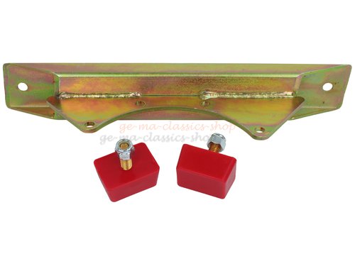

Ich will auf jeden Fall gerne diese Strebe hier vorne ergänzen (ist bei Ge-Ma-Classic auf der Seite, aber leider aktuell nicht verfügbar) :
https://www.ge-ma-classics.de/Vordere-Z ... und-Kuebel Hinten ist die Bugpack-Strebe eigentlich ein Favorit- da schraubbar. (Muss ich gucken wie das mit meinem Wärmetauschern/Ölkühler/Ölfilter funktioniert)
Ich möchte allerdings auch mal schauen, ob ich die Dünnblech-Traverse(Ist ja nicht der eigentliche Träger) hinten verstärken kann.
Mit einer verstärkten Konstruktion sollten aufgrund der Verschraubung über die 4 Schraubpunkte ja die Torsionssteifigkeit trotzdem gegeben sein.

Mit den labbrigen 03 Originalgummis will sich das Getriebe weiterhin stark bewegen. Egal, wie solide die hintere Strebe ist. Diese starke Bewegung versuchst Du dann mit zwei M8 Anschraubpunkten am vorderen Getriebedeckel aufzufangen? Ich glaube, dass das traurig endet.
Die vordere Traverse gibts auch in Alu mit vier Schraubpunkten: https://bugfans.de/forum/bodengruppe/ed ... 45-10.html Ich glaube aber auch bei 4xM8 nicht, dass das in o.g. Konfiguration gut geht.

sind oben auch 4 Schraubpunkte- ist auf dem Bild nur auf den 2. Blick zu sehen.
Letztlich soll das auch erst mal nur übers Jahr reichen- im nächsten Winter würde ich die Umrüstung auf die neue Version dann angehen.

diese traverse soll das vordere getriebelager entlasten und das moment, welches über die antriebswellen/räder beim beschleinigen entsteht, ableiten.WestiT3_1986 hat geschrieben:Danke schon mal für die vielen Anregungen- ich muss mir da mal meine Gedanken machen.
zusätzlich kann man einen "torque-bar" einbauen, ist an den hinteren stoßstangenhaltern angeschraubt.
die anderen gummis an der glocke in verbindung mit cupstreben müssen das drehmoment vom motor um die kurbelwelle abfangen.

Die vordere Traverse habe ich jetzt schon drin - da aber der Motor vermutlich eh nochmal raus muss, will ich jetzt gleich hinten noch das labberige Getriebehalter-Teil gegen die "alte" Version (und da gleich die verstärkte) tauschen.
