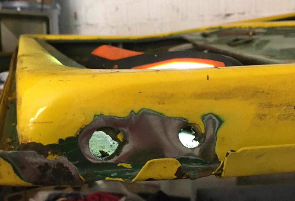

Leider hat sich an einer Ecke das Blech unter den Nieten verkrümelt. Wie würdet ihr diese Stelle reparieren?

Scharnier an der noch guten Bohrung oben anschrauben.
Ein 1mm Blech mit zwei 6.5mm Bohrungen im passenden Abstand mit Rand zuschneiden und auf das Scharnier schrauben
Anzeichnen, Scharnier raus und ausdremeln
Blech reinpunkten, verschleifen und lacken
Kann das funktionieren?
Edit:
- Löcher für Nieten
- tuere.jpg (62.54 KiB) 5662 mal betrachtet
- lothar
- Beiträge: 1287
- Käfer: 1303 (Daily Driver)
- Wohnort: Köln
Re: Hängende Türen
Ist schon was länger her, als ich das mal gemacht habe: Ich meine, ich hätte erst mal ein dickes Kupferblech eingeschoben und die äußeren, ausgefransten Löcher wieder auf Maß geschweißt (direkt anschließend mit Konus, denn die überholten Scharniere wurden mit Senkkopfschrauben montiert), anschließend das innere Blech verschweißt, wieder mit Kupferplatte...

Re: Hängende Türen
Ich würde das Scharnier mit einer Schraube fixieren , an der ausgefransten Bohrung einen Schweisspunkt setzen , Tür einpassen , und dann verschweissen. Denke mal das es länger halten wird wie der Rest der Tür. Natürlich bei nichtpassen der Tür vorher korrigieren,und Vorgang wiederholen.

Re: Hängende Türen
Also das würde ich nicht machen! Das Scharnier fest mit der Tür verschweißen bedeutet, dass man das Scharnier nie mehr tauschen kann. Auch müsste es 100% passend verschweißt werden, da man hier nichts mehr korrigieren kann (wenn das Scharnier verschraubt wird, kann man auch an der Stelle die Position noch etwas verändern)

Re: Hängende Türen
Naürlich kann man versuchen eine U-Scheibe in Form zu pressen, und verschweissen.
Aber wenn es neue Scharniere sind ,werden sie mindestest 10 Jahre halten. Und wenn ich es richtig erkannt habe ist der Türboden sowieso schon geflickt.
Die Punkte in den Türen sind Fixpunkte , einegestellt wird über die A-Säule

Re: Hängende Türen
@ Lothar
Und warum kann man nie mehr tauschen ? Die Löcher werden nur immer größer !!!
Ich weiß nur Bestimmtheit das Kupfer das allerletzte Material wär das ich einsetzen würde, es ist einfach viel zu weich für die Hebelkraft durch die Tür.
Oder meinst du vielleicht das deine Bleche hartgelötet wurden ?

Re: Hängende Türen
Halt, Stopp! Mit Kupfer arbeitet man, um beim Schweißen das darunter liegende Blech zu schützen bzw. um die Wärme gut abführen zu können ...

Re: Hängende Türen
Ok , völliges Mißverständnis Lothar.
Ich kann jedenfalls nur positiv von meiner Methode berichten,
Ich setze mal voraus das jeder der eine Tür fest verschweißt ,auch merkt wann eine Tür sitzt.
Zum Anpassen der Türgehört auch das anheben und eventuell verdrehen der Tür, so wie es auch schon im Werk gemacht wurde

Re: Hängende Türen
Diesen Vorschlag versteh ich noch nicht ganz. Würdest du ein neues Blech mit zwei Konen für die Schrauben einschweissen oder die Löcher aufschweissen?lothar hat geschrieben:Ist schon was länger her, als ich das mal gemacht habe: Ich meine, ich hätte erst mal ein dickes Kupferblech eingeschoben und die äußeren, ausgefransten Löcher wieder auf Maß geschweißt (direkt anschließend mit Konus, denn die überholten Scharniere wurden mit Senkkopfschrauben montiert), anschließend das innere Blech verschweißt, wieder mit Kupferplatte...
Die innere (d.h. unter der Türpappe liegende) Bohrung ist noch gut und kann als Lehre dienen.
Ein Kupferklotz würde meinen sehr sehr sehr Bescheidenen Schweisskünsten Auftrieb verleihen nur wüsste ich grad nicht wo hernehmen.
Die Türen sind untenrum knusprig, aber nach neuen besorgen und lackieren steht mir momentan der Sinn nicht. Zwei dünne U-Scheiben aufschweissen und mit der Senkkopfschraube in Form pressen wird wohl nicht gehen?
Ganz Anschweissen ist sicher auch eine Option.

Re: Hängende Türen
Man kann die Scheiben aber vorher pressen , punktschweissen ,einpassen , und evtl, verschweissendion hat geschrieben:Diesen Vorschlag versteh ich noch nicht ganz. Würdest du ein neues Blech mit zwei Konen für die Schrauben einschweissen oder die Löcher aufschweissen?lothar hat geschrieben:Ist schon was länger her, als ich das mal gemacht habe: Ich meine, ich hätte erst mal ein dickes Kupferblech eingeschoben und die äußeren, ausgefransten Löcher wieder auf Maß geschweißt (direkt anschließend mit Konus, denn die überholten Scharniere wurden mit Senkkopfschrauben montiert), anschließend das innere Blech verschweißt, wieder mit Kupferplatte...

Re: Hängende Türen
lothar hat geschrieben:Halt, Stopp! Mit Kupfer arbeitet man, um beim Schweißen das darunter liegende Blech zu schützen bzw. um die Wärme gut abführen zu können ...
Nein, die Kupferplatte wird benötigt um Löcher zuzuschweißen, in dem man sie dahinter legt und nun mit dem Schweißgerät das Loch auffüllt. Kupfer lässt sich nicht schweißen, hilft aber dabei das Schmelzbad im Loch zu halten.
Und danach neu bohren
