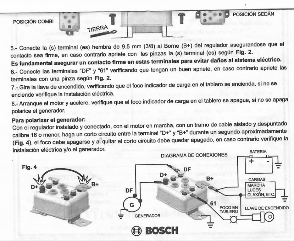

hi hab mal ne frage zu dem externen lima regler von bosch...
meiner ist hecho en mexico.
in der anleitung steht drauf man soll nach der installation bei laufendem motor D+ und B+ kurz kurzschließen
macht ihr das auch so? (dringend notwendig?)
gruß lothar

Das macht man eigentlich nur wenn ein Generator eingebaut wird, der schon länger gelegen hat. Damit wird das Feld fomiert (so heißt das glaube ich). Nur beim erneuern des Reglers würde ich es nicht machen.

Re: Gleichstrom Lima-regler
hier mal die beschreibung
- Bild (969).jpg (121.87 KiB) 4810 mal betrachtet

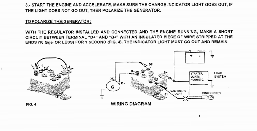

Hier in Englisch, falls euer Spanisch auch etwas schwach ist
Hier wird das ganze für mich einigermassen plausibel erklärt. Wie Bernd schon geschrieben hat würde ich dieses Verfahren aber nur machen wenn du die Lima wechselst, ansonsten nur die Ladespannung prüfen. Persönlich werde ich meine Lima extern polarisieren wie auch in dem Link beschrieben.
