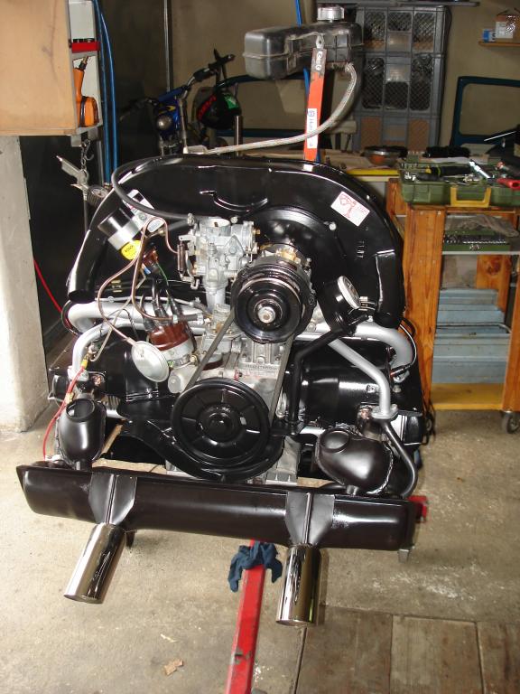

Re: 1500er Motor
Hier einer von dreien "H" alles original, neu aufgebaut, nur 1600cc...
Super fahrbares Drehmoment aus dem Keller.
Der Auspuff wurde später noch durch einen originalen Abarth Endtop ersetzt.
