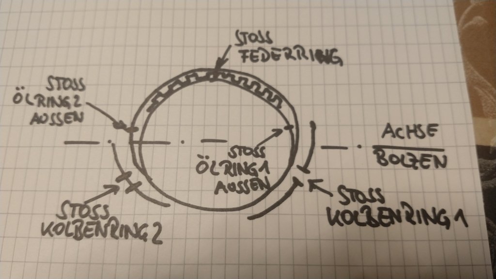

Ich habe noch Mal hier mit dran damit ich keinen neuen Fred aufmachen muss....
Lt. Rep Anleitung gehört der Stoß des Ölabstreifringes nach oben - die beiden Stoße der anderen beiden Kolbenringe werden im Winkel von 120 Grad dazu ausgerichtet.
Jetzt habe ich mir den Ölabstreifring genau angeschaut - der besteht aus 3 Teilen
Zwei Ringen und dem Federelement dazwischen.
Die Stoße der beiden Außenringe sind um 180 Grad versetzt - der Federstoß liegt genau dazwischen.....
Quizfrage - was genau gehört jetzt nach oben?
Der Federstoß?
Ich habe Mal versucht das aufzuzeichnen - ich hoffe man kann erkennen was ich meine....
Der Federstoß?

Re: Qualität AA Kolbenringe
Also ich mach das so:
Die modernen 3-teiligen Ölabstreifer sind unkritisch von der Lage, aber ich gebe den Stoß des mittleren Ringes auf ca. 8 Uhr, die beiden äußeren sollen dann versetzt von Stoß sein. Also 9 Uhr bzw. 4 Uhr etwa. Die beiden Kolbenringe sind bei mir auf 10 Uhr bzw. 2 Uhr. Da gibts eigentlich keine Probleme.
Der kritische Punkt ist 6 Uhr, da steht immer das Öl im Zylinder, hier sollte kein Stoß sein!
