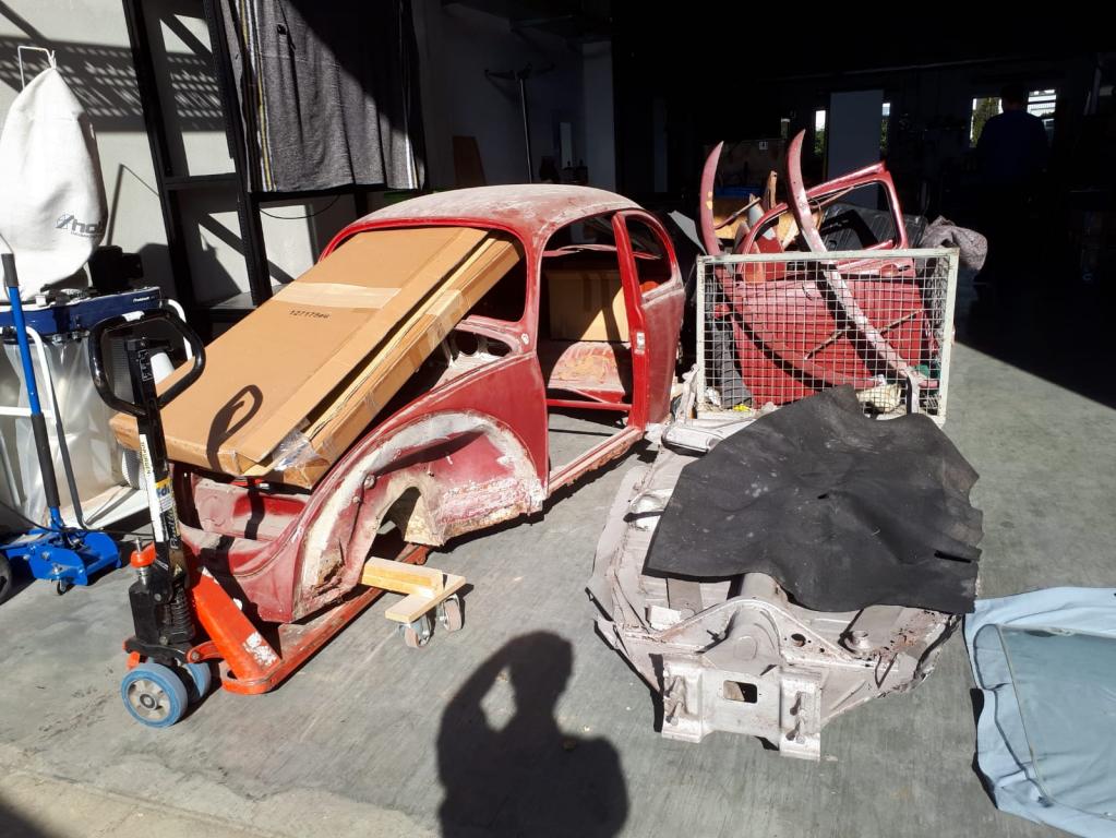

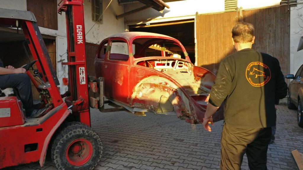

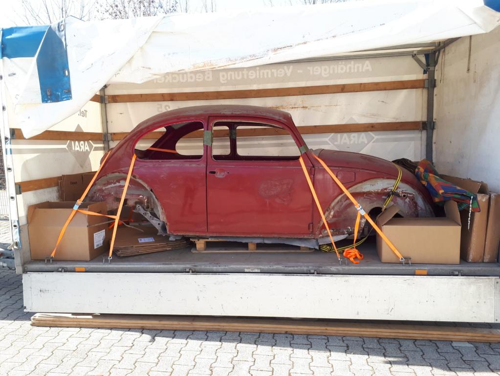

Dann will ich hier Mal kurz den aktuellen Status berichten..... Gestern war Abholung meines großen Schrotthaufenpuzzles... :roll:
Klar hatte ich bei der Besichtigung die Paletten und Kisten verteilt auf viele Paletten und Lagertorte gesehen... Aber wenn man dann alles auf einen Haufen sieht.....
Zum Glück waren wir mit zwei Anhängern vor Ort und konnten sich gleich alle Teile die keine Verwendung mehr finden direkt in Schrott oder Abfallcontainer entsorgen. Trotzdem ist die Anzahl der Einzelteile erschreckend wenn man es transportieren muss.... Der Verkäufer hat in seiner ersten Projektbegeisterung wirklich ALLES bis in die letzte Schraube zerlegt.... Jeder Zietleistenklip, Abdeckung, Schraube.... Einfach ALLES.... :shock:
So hat man statt einer Motorhaube eben Mal schnell Mal 35 Einzelteile....
Egal... Ich wusste auf was ich mich einlasse... Der Kroatische Krabbler ist jetzt zwischengelagert - die Woche wird der gestrahlte Rahmen mit Kurrux grundiert damit er nicht neu rostet.... Und dann muss ich erstmal noch ein paar häusliche Projekte abschließen bevor es dann vermutlich im Forstsommer/Herbst richtig losgeht...
