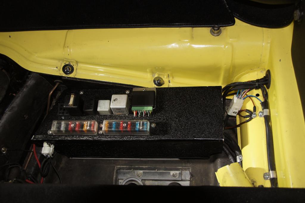

Re: Käfer doppelter Sicherungskasten
Moin, alles unter die Rückbank. Ein paar Relais dazu. Dann leuchten die Scheinwerfer auch mal hell
und der Salat ist unter Haube weg!!
- DSC09565.JPG (74.45 KiB) 1825 mal betrachtet

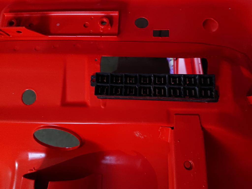

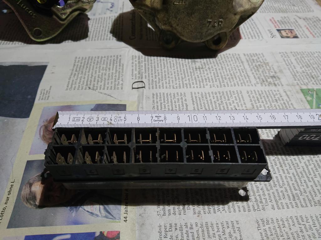

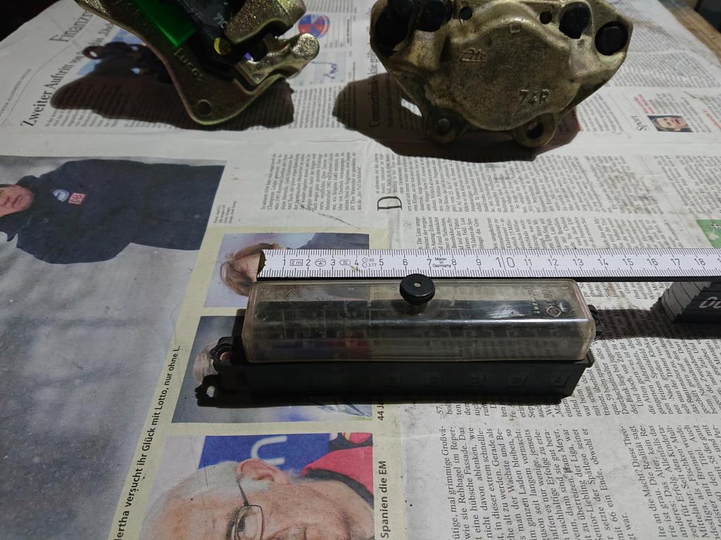

Hier meine Lösung mit 2 Stűck.
Der Kasten ist "Germany". Bei Bedarf schaue ich nach dem Hersteller.
- DSC_1098.JPG (46.38 KiB) 1805 mal betrachtet
- DSC_1096.JPG (125.8 KiB) 1805 mal betrachtet
- DSC_1097.JPG (114.41 KiB) 1805 mal betrachtet
Danke das hilft weiter
Ja Yoko schau mal nach dem
Hersteller
Subadudu
Hersteller
Subadudu

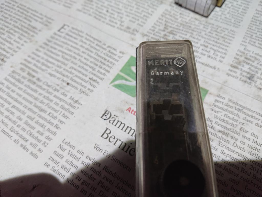

War vorher ohne Brille zum Trecker/Schneeräumen unterwegs.
Der Hersteller ist "Merit Germany" und 8 Stecksicherungen. Falls man es auf dem Foto nich lesen kann. Verwendet auch unser Autoelektriker aus dem Club.
- DSC_1099.JPG (82.51 KiB) 1781 mal betrachtet
