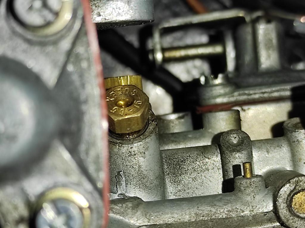

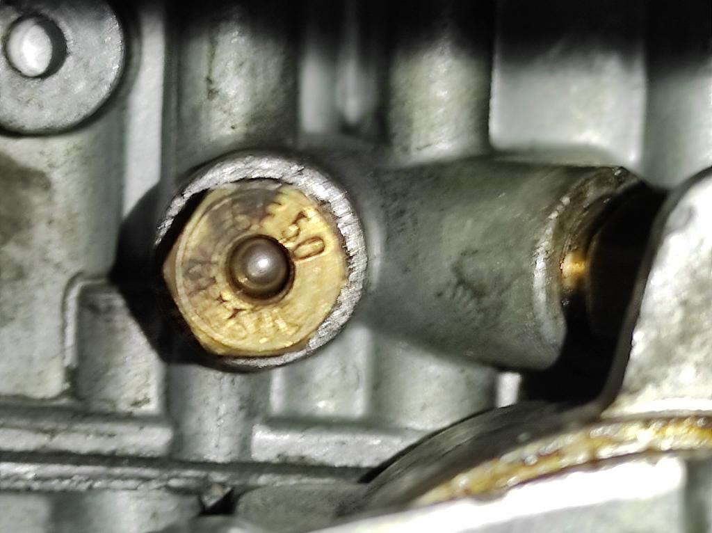

Da ich jetzt nicht genau weiss, welches die Leerlauffüße ist, folgen hoffentlich zwei Bilder:
- IMG_20201219_185221.jpg (102.04 KiB) 1904 mal betrachtet

Re: Brosol HD zu groß
- IMG_20201219_185221.jpg (102.04 KiB) 1903 mal betrachtet
- IMG_20201219_185241.jpg (81.06 KiB) 1903 mal betrachtet
Also wenn auf der Leerlaufdüse 65(!!!!) steht ...dann würde ich diese mal eben als erstes gegen 50 tauschen...das sind 2-3l auf 100km und das mal gaaaaanz sicher...
Also ist die besser einsehbare Düse die LLD?
Muss mal sehen, ob ich da noch ne alte rumliegen habe.
