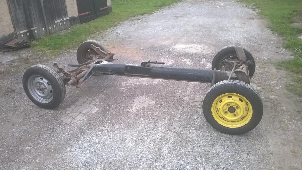

Hallo
Klar, Bilder sind schön.
Fotodokumentation hab ich nicht gemacht.
Hier schon mal zwei für den momentanen Ist-Zustand
Bei Gelegenheit mache ich noch Detailbilder.
Als Räder plane ich Stahlfelgen in 5,5 und 7 Zoll x 15 mit 195/60 R15
Und der Wagen soll so leicht wie möglich bleiben.
Zusätzlicher Ölkühler ja, den möchte ich am Drehstabrohr platzieren.

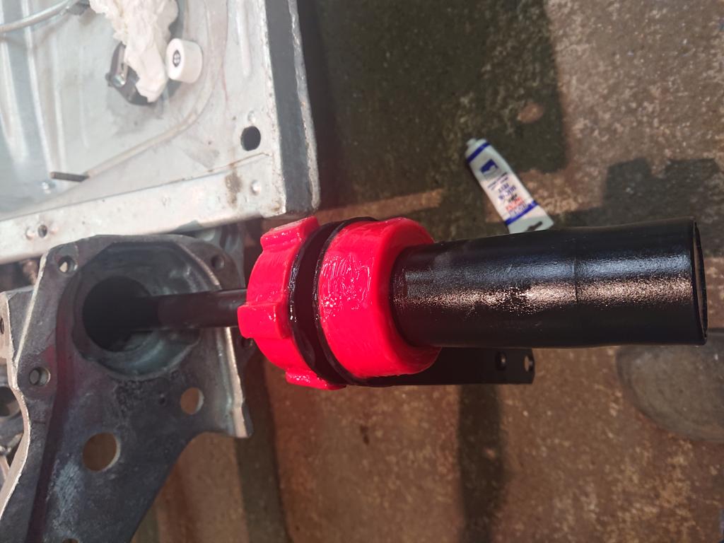

ja diese Doppelschwerter habe ich auch
die möchte ich auch beibehalten trotz Mehrgewicht
am linken Lenker ist der Haltepilz für den Anschlaggummi weggerostet und in meinem Lager habe ich nur Lenker für einfache Schwerter- die sind anders im Bereich der Verschraubung mit dem Schwert eine Schraube mehr
die Urethanlager habe ich auch schon, bin aber unsicher ob ich sie nun wirklich verwende, ob sie dann doch Geräusche machen

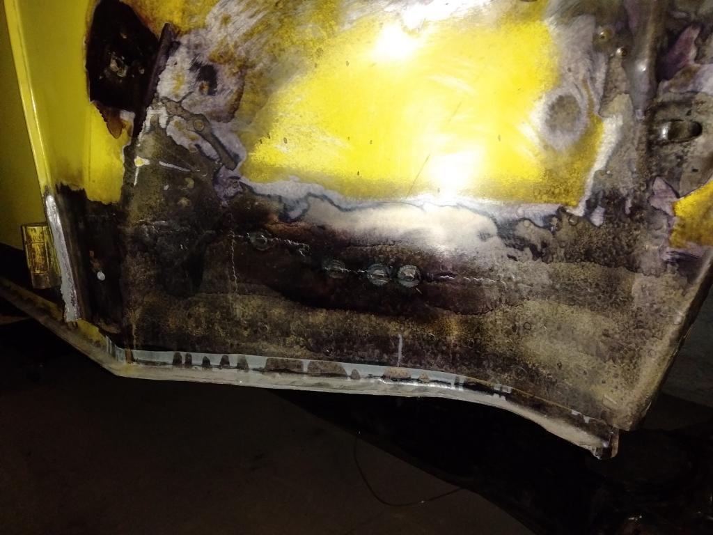

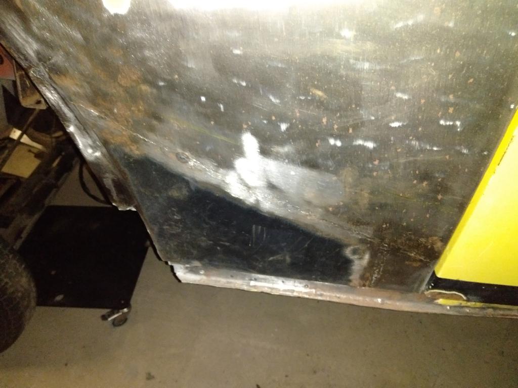

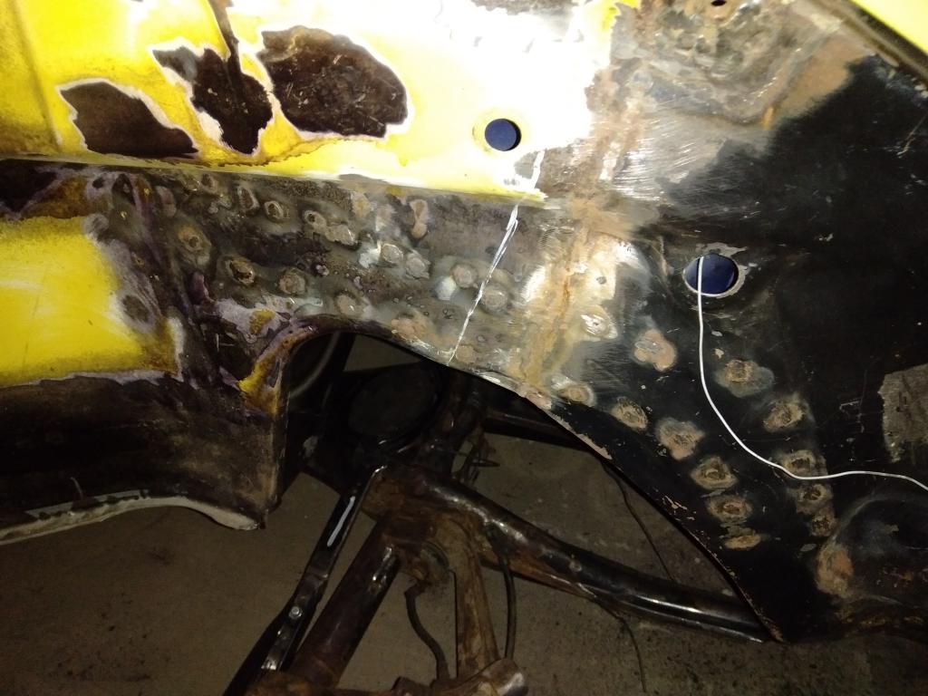

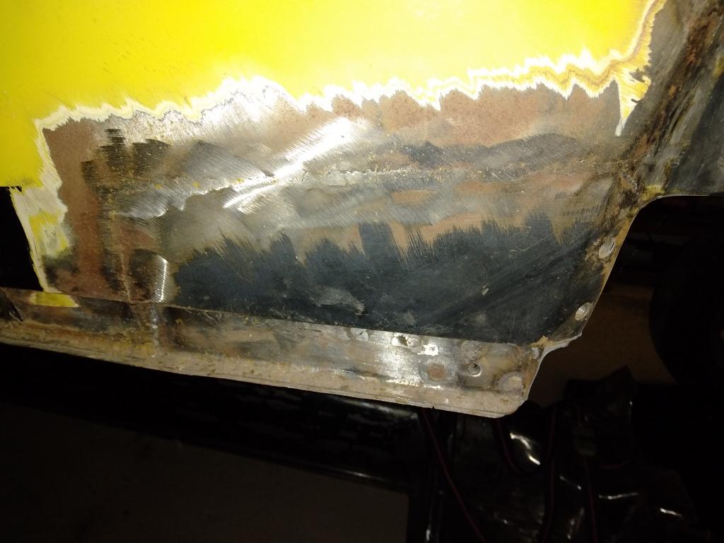

Ich war mal fleissig und habe an der Karosse weitergearbeitet.
Bilder- bitteschöön
Gruss Nicki
Trennen und Entsorgen?
Nein!
Aufarbeiten und Zusammenfügen
Re: corona Projekt
:like:
nicki
Beiträge: 47
Registriert: Do 10. Dez 2020, 20:32
Käfer: 1200er 68 und 71
Re: corona Projekt
Beitrag von nicki »
Wer auch schon eine Karosserie vom Käfer repariert hat wird es schon wissen.
Viele Blechteile die man kaufen kann passen nicht richtig.
Einige sind auch mit Anpassen nicht zu gebrauchen.
Viele Kleinteile habe ich mir selbst angefertigt.
Schritt für Schritt hat es Freude gemacht.
Das Heckblech wird schraubbar sein.
Die Luftschlitze unter der Heckscheibe mache ich vielleicht noch schraubbar.
Gechopte Käfer gefallen mir auch sehr gut, traue ich mir aber nicht zu. :)
