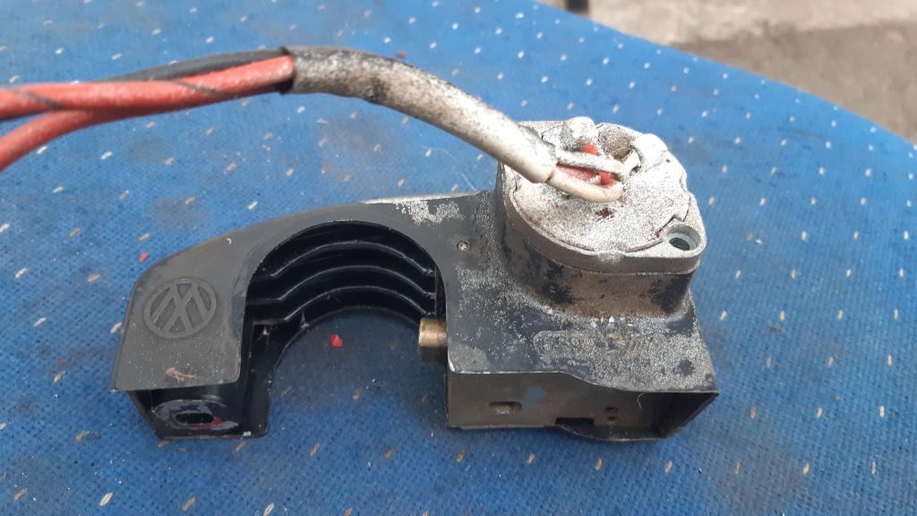

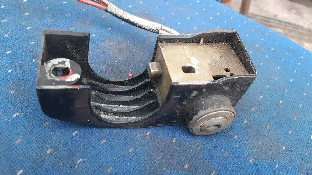

Kann mir jemand sagen wie ich das Zündschloß raus bekomme. Zündschlüssel habe ich keinen, kann auch kaputt gehen habe ein anderes Zündschloß, damit ich rundum nur einen Schlüssel habe.
Hab in der SUFU geschaut aber nur eins gefunden mit einem Pin der bei mir aber nicht ist.
Anbei mal ein Foto.
Anbei mal ein Foto.

Schau mal, ob unter dem rechteckigem Loch eine Bohrung oder ein Spannstift sitzt. Welches Schlüsselprofil braucht dein Schloß?
Spannstift: Einfach mit einer kleinen Zange ziehen, der Schließzylinder sollte dann frei sein.
Bohrung: Passenden Stift oder Bohrerschaft einstecken, sollte etwas Widerstand haben, da der Schließzylinder mit einer Blechfeder fixiert ist. Dann Schließzylinder ziehen.
Du darfst mir aber gerne dein Schloß zusenden, dann mache ich das für dich. Neue Schließzylinder mit passenden Schlüsseln habe ich auch, und die anderen Schließzylinder kann ich anpassen.
