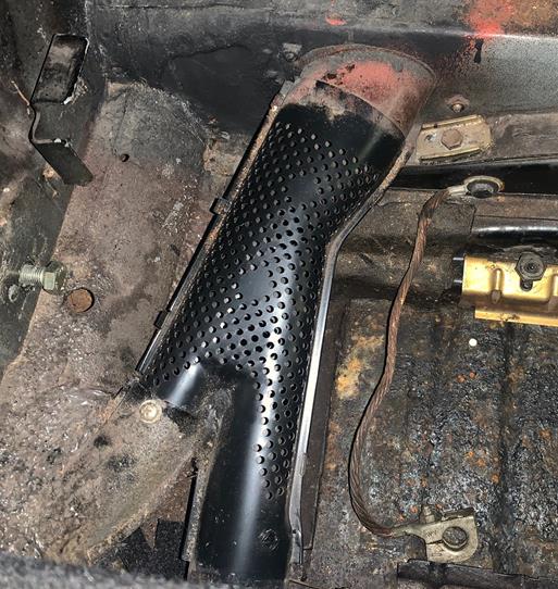

Hallo Miteinander,
keine Ahnung wie dieses Rohr offiziell bezeichnet wird, ich nenne es mal Heizungs/Lüftungsrohr.
Wie baut man es aus? Hoch und runter schieben gibt mir immer noch zu wenig Spiel zum ausbauen....
Jochem
Jochem
- Rohr.jpg (75.39 KiB) 2193 mal betrachtet

Karosserie abheben und das Bakelitführungsrohr abschrauben, dann fällt das gelochte Metallrohr einfach ab.
alternativ kannst du das gelochte Metallrohr aufbiegen, aber pass auf das Bakelitelement auf es bricht sehr leicht

innen die Kreuzschlitzschraube zum Rohr vom Schweller lösen, außen die M6er lösen, die den Bakelit-Verbinder fixieren. Das Bakelitteil nach außen drücken, dann müsste es gehen...

Nö...lothar hat geschrieben:Hallo Jürgen,
Klingt albern...ist aber so doof gelöst...Fuss-im-Ohr hat geschrieben:Karosserie abheben und das Bakelitführungsrohr abschrauben, dann fällt das gelochte Metallrohr einfach ab.

Vielen Dank für die Beiträge...ich mache mich mal an die Arbeit.

Ganz so wild ist das nicht. Mwist reich es beim Bakelitstück aus Richtung Achsrohr die Schrauben zu lösen und das Teil etwas nach hinten zu schieben. Dann hat man innen mehr Platz. Teilweise brechen die alten Bakelitrohre dabei aber, da sie teils sehr stark an der Karosserie verklebt sind. Wenn sie das tun, ist es aber auch nicht so tragisch, da für den Einbau eines neuen die Karrosserie NICHT abgehoben werden muss. Es reicht den Flansch des neuen Teils etwas abzuschleifen, dann passt es am Achsrohr vorbei.

abheben ist nicht das Problem...Hebebühne habe ich ja...
Die Rohre sind raus....vielen Dank für die Tipps. Die Bakelitteile kann ich wegen der Flansch am Achsrohr also nicht rausnehmen?

leider nein, das Blech in dem es verschraubt ist muss doch auch neu? Dann kannst es ja großzügig heraustrennen
die Gefahr das es bricht bleibt natürlich
