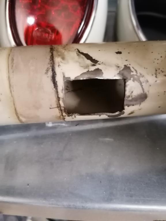

ich restauriere einen Käfer EZ 06/1960.
So, wie es aussieht wurde ein anderes Zünd-/Lenkradschloss verbaut.
Dieses besitzt einen zusätzliche kleinen Knopf zum entriegeln(?).
Das Mantelrohr der Lenksäule ist für dieses Schloß wohl angepasst worden (siehe Bild).
Meine Frage ist jetzt, was war denn damals Original? Bin verwirrt.
Es gab ja auch das Zündschloss neben dem Aschenbecher. Gab es dann gar kein Lenkradschloss?
Um ein Lenkrad vom 58er Käfer einzubauen, benötige ich bestimmt eine andere Lenksäule,oder?
Ich danke für Eure Antworten

Hallo Daniel,
"was war denn damals Original? Es gab ja auch das Zündschloss neben dem Aschenbecher" -> das ist original
Gab es dann gar kein Lenkradschloss? -> ja, deswegen musste später nachgerüstet werden (siehe Dein Umbau
Um ein Lenkrad vom 58er Käfer einzubauen, benötige ich bestimmt eine andere Lenksäule,oder? -> richtig, eine bis 8.59, wenn`s ein Export ist

Also mein 58er hat das Zündschloss im Amaturenbrett...desewegen definitiv kein Lenkradschloss Serienmässig...

Hallo Daniel,
man kann ein Schalthebelschloss montieren wenn man kein Zünd-Lenk-Anlassschloß verbauen möchte oder so ein Mörderteil zwischen Lenkrad und Pedale setzen.Ansonsten ist das Auto noch abgeschlossen.
An Stelle des Lenkradschlosses ist da dann ein Befestigungsbügel mit Profilgummiring.
Hans Müller-Daum
