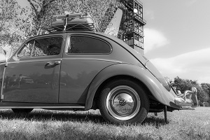

Hallo!
Käfer 1200, Bj. 1963, 34 PS original
Vielleicht hat Jemand von Euch nen Tip oder eine gute Idee.
Aus verschiedenen Gründen kommen ich manchmal nicht dazu, den Käfer regelmäßig zu bewegen. Es kann schon sein, dass er dann mal 8 bis 12 Wochen steht. Mein Problem ist dann, dass er doch widerwillig anspringt. Ich vermute, dass es dann eine gewisse Weile dauert, bis wieder Benzin in den Vergaser transportiert wird. Einmal angesprungen läuft er richtig gut.
Es kann schon mal sein, dass man so lange „orgeln“ muss, dass die 6 V Batterie schlappmacht. Überbrücken ist wegen der 6 V schwierig. Da ich keinen Dauerstrom in der Garage habe heißt es dann immer wieder kurz die Batterie ausbauen, daheim laden und nen neuen Versuch starten. Dann klappt es aber immer zügig.
Gibt es eine Möglichkeit dies zu optimieren?
Die Suchfunktion hat so auf Anhieb nicht viel hergegeben.
Vielen Danke dafür schon einmal.
