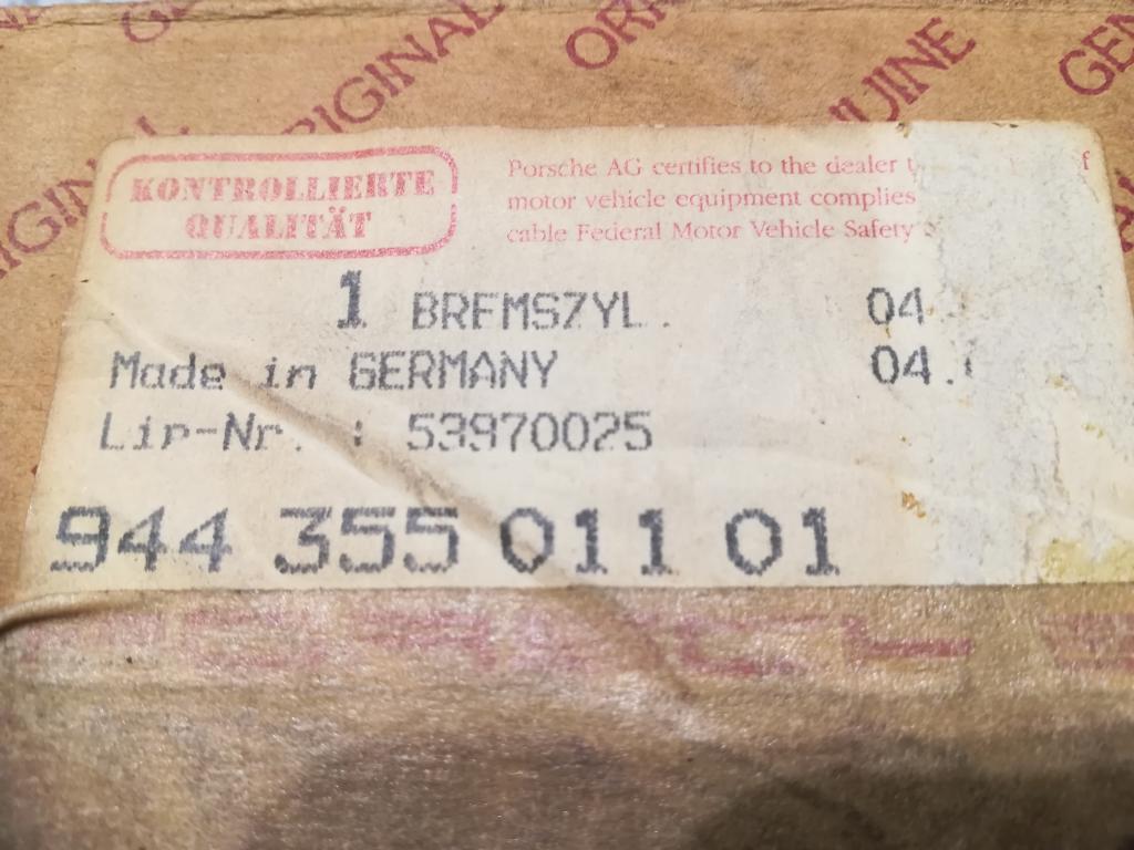

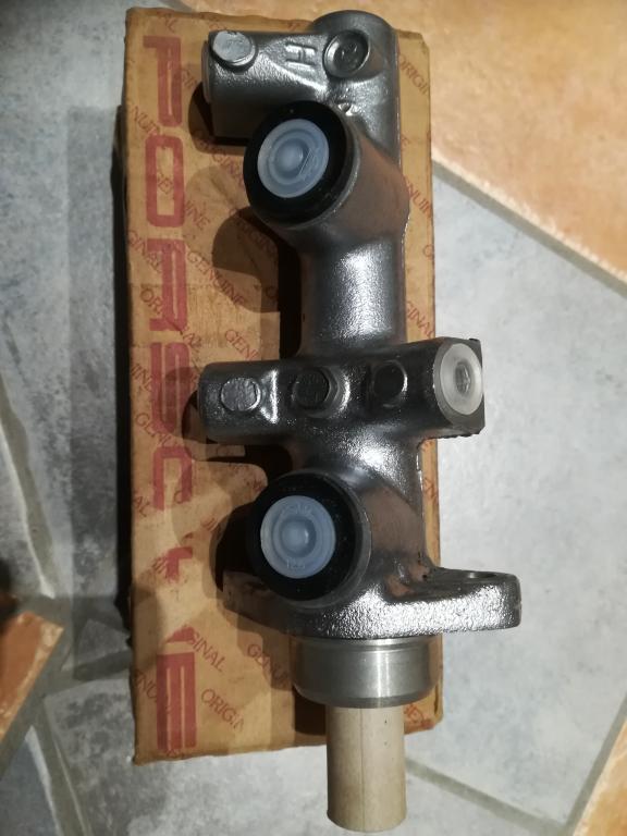

Ist dieser HBZ , den ich gerade aus meinem Keller geholt habe , das so kurzzeitig verbaute Schätzchen ???

Scheint so- gibt es da eine Teilenummer auf dem Karton? oder Teil? Das würde hier im Beitrag gleich gut passen.
Ich vermute mein verlinkter ATE oben ist richtig.
Nach der Seite hier müsste das die OEM Teilenummer 944 355 011 01 sein
https://nemigaparts.com/de/cat_spares/p ... /8/604000/
Ich habe bei ebay ein Bild gefunden- der ist auch mit 19/23 markiert (obwohl der ja 23,8 hat)
ATE Teilenummer ist die 03.2023-0172.3

Ja gibt es .944 355 011 01 .Hätte ich auch gleich mitteilen können.

Super, da war ich zu langsam- ich hab das gerade oben bei mir noch reingeändert...
Dann passt das:
Porsche Teilenummer 944 355 011 01
ATE Teilenummer 03.2023-0172.3
Die Mercedes Teilenummer A0034306001 scheint baugleich zu sein.
Dafür gibt es eine große Auswahl an Nachbauten. (Obwohl ich ja bei Bremsen gerne original ATE kaufe...)
