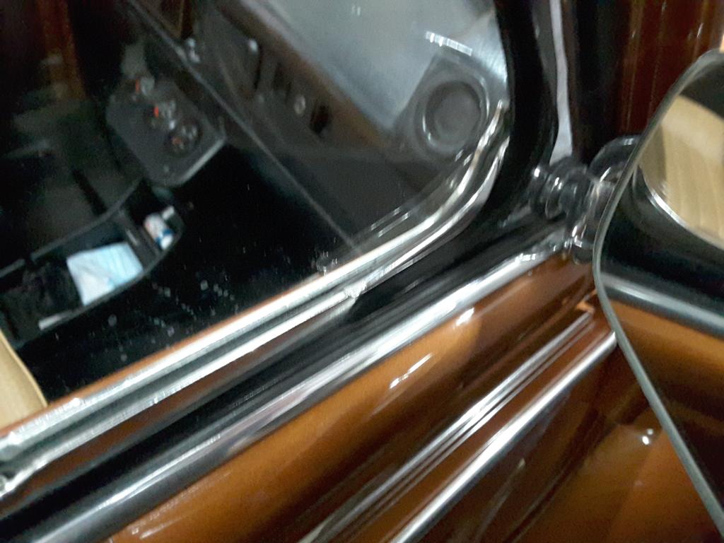

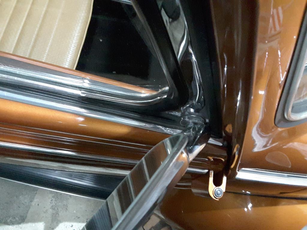

Ich bekomme meinen rechten Aussenspiegel nicht fest. Verstellt sich schon nach ein paar Kilometern.
Irgendwie habe ich den Eindruck, dass sich das Gewinde im Fensterrahmen mitdreht wenn ich die Mutter vom Siegel anziehen will. Hat einer einen Tipp wie ich den Spiegel festsetzen kann oder demontiert bekomme ? Aktuell geht gar nix egal ob ich festziehen oder lösen will.
Herzlichen Dank vorab
Gruß Charly
Gruß Charly

Re: Spiegel rechts lose
Hallo Charly,
wenn man das Aufstellfenster öffnet und dann die Fensterdichtung des Dreieckfensterrahmens dort am Spiegel rauszieht, dann müsste man doch die Innenverschraubung erkennen können oder
? Dann würdest Du mehr erkennen und den Grund für das Mitdrehen finden können.
Wäre mal meine Idee dazu?
LG
LG
Charly hat geschrieben:Hallo Lothar,
Danke für die Rückmeldung. Das mit dem flachen Maulschlüssel ist schon klar. Problem ist, daß sich irgendwie das Gewinde im Rahmen "mitdreht" und ich daher bei drehen mit dem Maulschlüssel an der Mutter nichts verändern kann.
Hat noch einer einen Tipp?
Danke vorab.
Gruß Charly
- Beiträge: 9129
Soweit ich es in Erinnerung habe, ist die Mutter im Rahmen nur die Basisbefestigung. Wenn Du den Spiegel komplett herausschraubst, sollte der Spiegel in dieser Mutter, mit einer M6 Mutter, die eine Feder zuammen spannt, gehalten werden. Diese Feder übt den notwendigen Druck aus, damit der Spiegel sich drehen läßt, aber eben nur schwergängig. Das muss so sein, weil die Mutter ja in verschiedenen Positionen zumm Anschlag kommt. Dann läßt sich der Spiegel mit Widerstand ausrichten und bleibt dann auch in dieser Lage.
Diese Feder rosten gerne und verlieren die Vorspannung. Das läßt sich über die Mutter ausgleichen.
Danke nochmal für die Informationen. Ich muss dann wohl die Fensterdichtung mal rausnehmen und sehen ob ich über diesen Weg weiterkomme.
Gruß Charly
Gruß Charly
So, Spiegel ist wieder fest. Problem war eine lose und verrostete Gewindehülse im Fensterrahmen. Der Tipp "hinter der Fensterdichtung" war der entscheidende. Danach noch mit der Zange im Rahmen die Gewindehülse gegengehalten und dann konnte ich den Spiegel abschrauben. Neue Mutter beim Schraubenhändler besorgt und alles wieder zusammengeschraubt.
Nu ist er wieder vernünftig einstellbar.
Gruß Charly
Gruß Charly
