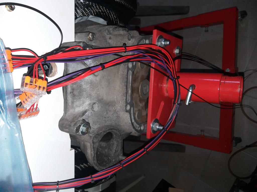

Ich bin nun soweit, dass mein Motor auf dem selbstgebauten Motorenständer an einer Bus Kupplungsglocke hängt und ich mich gerne an den ersten Start machen möchte.

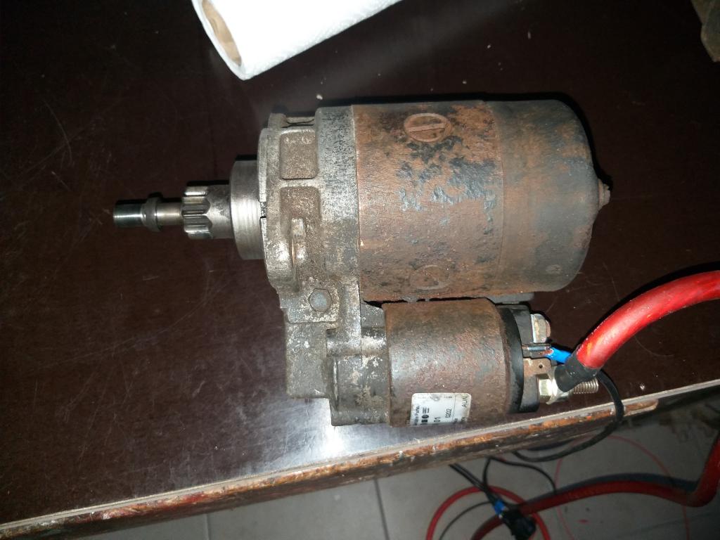

Soweit so gut dachte ich mir und habe einen zur Kupplungsglocke passenden Anlasser besorgt und alle bisherigen Tests und Einstellungen auch mit diesem Anlasser durchgeführt.
Doch nun zeigt sich leider, dass dieser gebrauchte Anlasser nicht stark genug ist um meinen 2,4L Typ 4 mit Kompression so gleichmäßig durchzudrehen, dass er auch starten würde.
Aus diesem Grund brauche ich nun einen etwas stärkeren Anlasser, gerne auch so eine Adaption eines Großserienanlassers mit Getriebestufe. Doch nun stellen sich die folgenden Fragen:
- Gibt es einen Anlasser, den ich an der Bus Getriebeglocke verwenden und später auch an meinem normalen Käfergetriebe verwenden kann ?
- Und welchen Anlasser wo kaufen, denn die Auswahl ist riesig, genauso wie die Preisspanne in der sich diese Anlasser befinden.
Anbei mal zwei Bilder, zum einen von dem aktuell eingesetzten Anlasser und von der verwendeten Kupplungsglocke. Und nun würde ich mich über eure hilfreichen Tipps und Insiderinfos freuen, damit mein Motor auch bald mal die ersten Töne von sich geben kann,

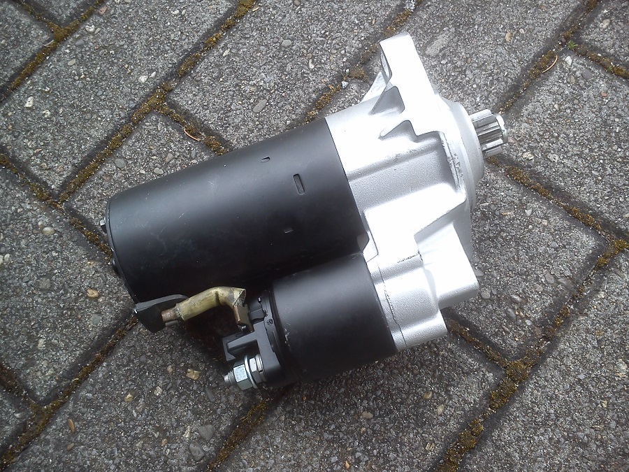

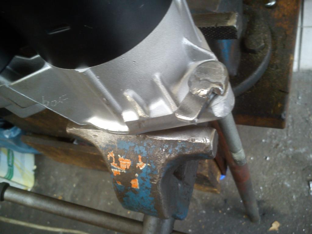

Ich habe vor etwa 2 Jahren einen 2 KW-Anlasser gekauft.
Bosch Großserienfabrikat welcher für Käfer und co umgearbeitet wurde.
Ich finde nur nicht mehr den Namen und Kontakt, weiß aber das er hier im Forum aktiv war oder noch ist.
Das Teil hat wirklich Kraft und kann es nur empfehlen.
Nur die Hakenschraube müsste etwas länger sein, ansonsten absolut top !

Passt aber nicht an die Busglocke...das Zahlrad muss "länger" sein...
Also ich habe einen revidierten Busanlasser an meiner Glocke...das hat bis jetzt wirklich alles anbekommen.
An der Motorbremse ist es ebenfalls...und da waren auch schon seeeehr grosse Typ4 dran:-)

So etwas habe ich fast vermutet, dass ich mich um beide Anlasser kümmern muss, aber wenn an der Busglocke eine Überholung reicht wäre das ja eventuell auch eine Option ...
Denn viel Kraft fehlt dem Anlasser nicht, dass er den Motor durchdreht, denn es fehlt nur ein wenig Drehzahl und die Kraft kommt ein wenig wellenförmig ...
Kennt ihr guten Adressen für solch eine Überholung oder kann man dies sogar selbst durchführen ?
Re: Verstärkter Anlasser suche Empfehlungen und Tipps
Ist das Lager in der Glocke ok, also ohne übermäßige Spiel?

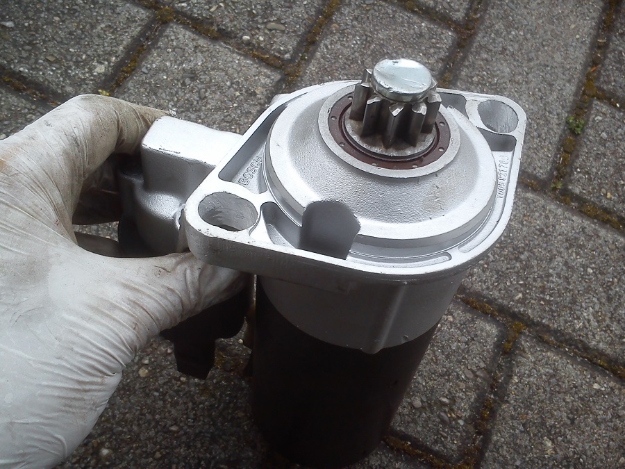

Der hier ist bei mir nun drin mit 20 mm Zwischenplatte 2,2 KW 10 Zähne linksdrehend

Ich habe bei mir heute mal nochmals alles gecheckt und folgendes festgestellt
- die Lagerbuchse ist schon ziemlich exzentrisch, wird also kein Luxus sein diese mal zu tauschen
- der Anlasser hat in der Welle extrem viel Spiel, ich vermute dass die Lager nicht mehr die besten sind ...
Von daher wird wohl das beste sein einen neuen für meinen Testaufbau zu besorgen und wenn der Motor ins Auto kommt sieht man weiter ...
Und woher hast du die Adapterplatte ....
Wenn die Lagerbuchse am Getriebe ausgeschlagen ist, hat das einen sehr grossen Einfluss auf die Kraftübertragung.
Genauso ist es..Buchse neu machen und gut.
Die Welle muss spiel haben weil sie eben in dieser Buchse im Getriebe geführt wird...

10 Zähne ???
meines Wissens nach 9 Zähne (!) Habe ich zumindest seit Jahren so verbaut und keinerlei Probleme.

10 Zähne geht auch die Welle ist etwas seitlich versetzt im gussteil eingebaut dann stimmt der Abstand wieder
Mit dem 3,2 Liter 6er dreht der lasset ca 300 umin beim Start
