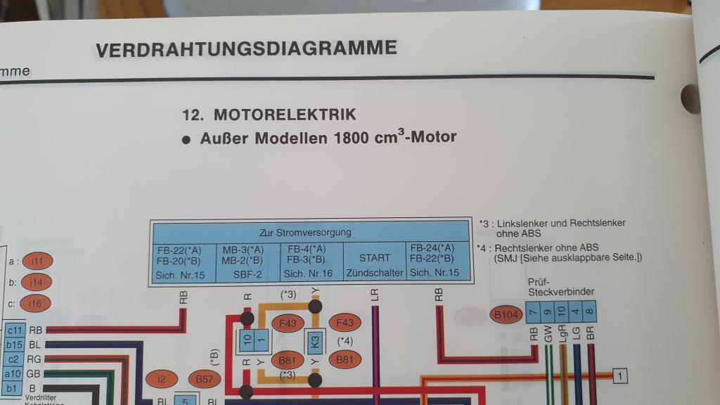

Ich habe meinen Legacy von 1998 etwas zerlegt, Motor, Kabelbaum und Steuergeräte enfernt. Dazu das Zündschloss. Hat der frühe 2,5 Ltr. 156 PS schon eine Wegfahrsperre? Ich habe keine Hinweise gefunden...
Da es ja kaum Tuningteile gibt ist die Optimierung des Motors nur bedingt möglich (Kanäle bearbeiten, Verdichtung erhöhen nur marginal......) Hat schon jemand die Nockenwellen umschleifen lassen? Ich hatte mal etwas darüber gelesen aber nicht gespeichert.....hat jemand einen Schaltplan (der 2,2 ist anders...)?

Ich habe noch keine ECU vom 2,5er gesehen, aber in Handbuch wird nur zwischen 1800 und andere unterschieden. Wegfahrsperre erkennt man an der Steckerfarbe der ECU. Gelb ohne wfs, grau mit wfs.
