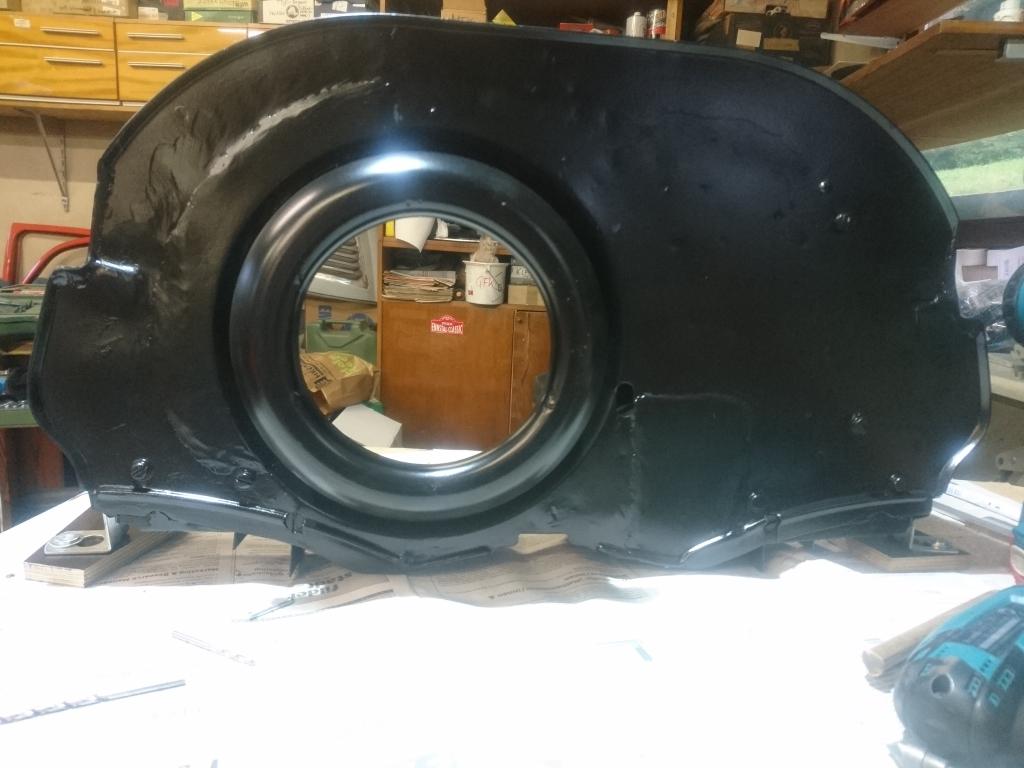

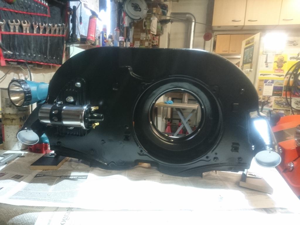

Fahre im 66er Käfer auch ohne Serienölkühler unf nur Frontölkühler aber Nachbau 30PS Kasten mit breitem Lüfterrad, das funktioniert gut.
Hab weiters einem Serienmäßigen Kasten für breites Lüfterrad das Doghouse entfernt, weil ich dort auch ohne den Serienölkühler fahren werde. Ist halt bißchen Arbeit...
Trichter hab ich noch drauf gemacht.
- DSC_3726.JPG (82.22 KiB) 4247 mal betrachtet
- Der Lack am Kasten schaut nicht gut aus. Das muss noch abgestrahlt und neu lackiert werden, da sind zuviele alte Lackschichten oben....
- DSC_3727.JPG (70.41 KiB) 4247 mal betrachtet
