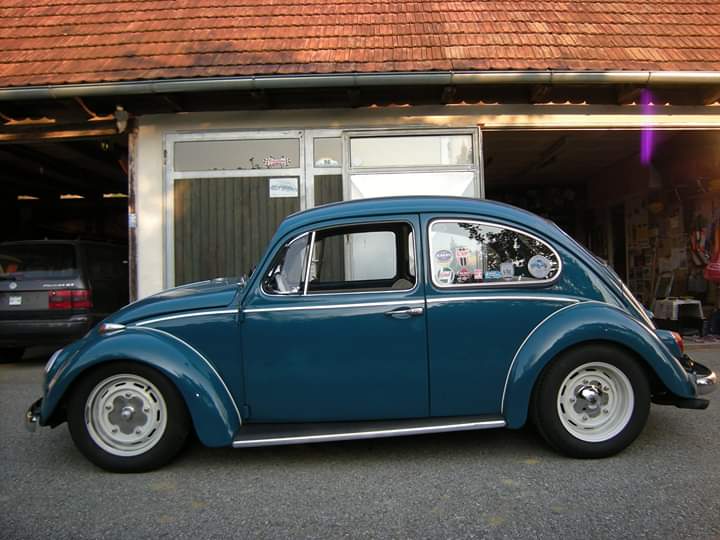

Wir hatten zuerst am 66er Käfer hinten 195/60R15 und haben dann beim nächsten Reifen Tausch auf 195/65R15 gewechselt. Die finde ich optisch schöner, weil sie das Radhaus besser füllen.
Re: 175/65r15 auf mex
Hi Yoko
Hast du zufällig ein Bild wie das aussieht. Hatte vorher 175/70 rundum. Da es die aber nur noch von Vredestein (scheiss Optik) und von ? gibt,
wollte ich so umrüsten, daß ich in der Nähe der 175/70 bleibe, Bessere Optik jederzeit willkommen.

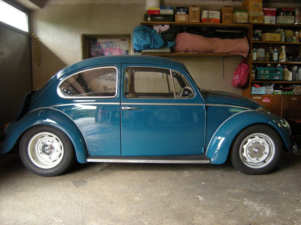

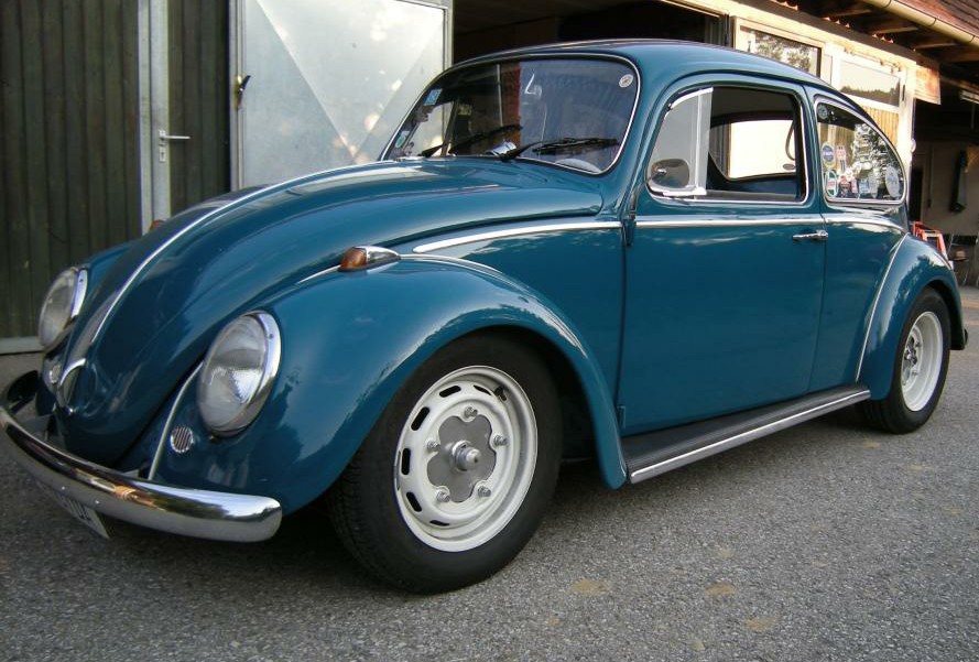

Der 66er mit 195/65R15 hinten.
- FB_IMG_1594641045421.jpg (51.85 KiB) 2608 mal betrachtet
- Käfer 1.JPG (154.22 KiB) 2686 mal betrachtet
- DSCN3608~2.JPG (137.19 KiB) 2686 mal betrachtet
Zuletzt geändert von yoko am Mo 13. Jul 2020, 12:53, insgesamt 1-mal geändert.
Super. Danke--übrigens sehr schönes Auto.
