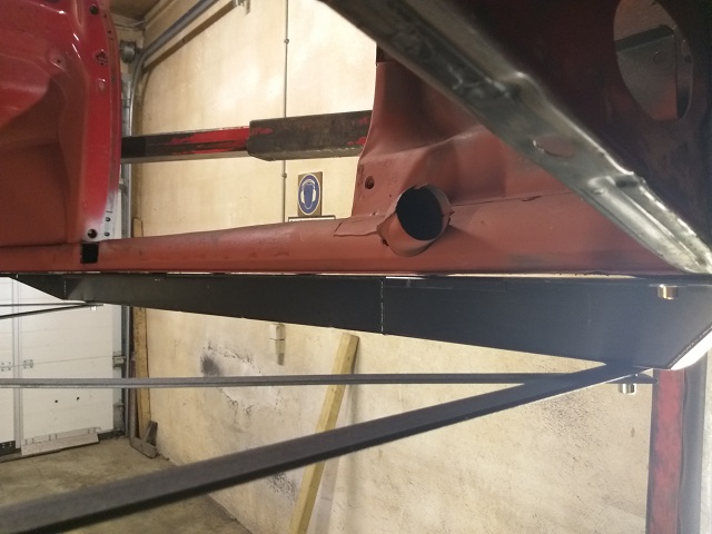

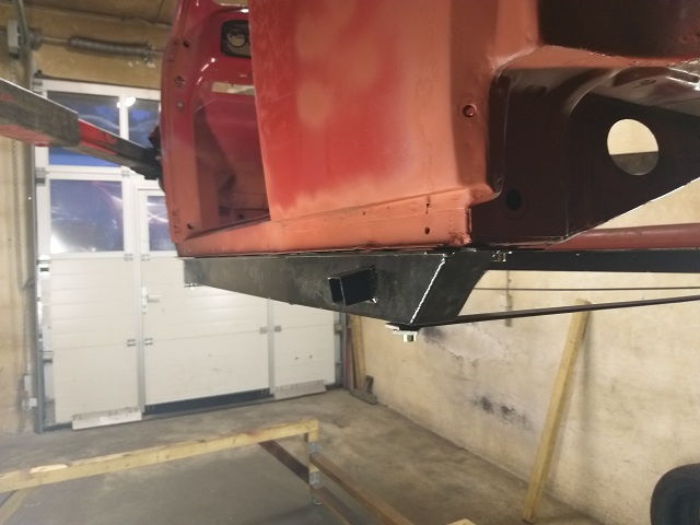

Auf den folgenden 2 Bildern könnt ihr ziemlich gut sehen was ich meine :
Wie man auf den Bildern gut sehen kann liegt der bisher nur zur Fixierung verschraubte Schweller nur im Bereich der erhabene Schraubstellen an, an denen normalerweise die Karosse mit dem Boden verschraubt wird. Da der Schweller aber ein sehr massives Teil ist, sehe ich heir keine Möglichkeit die beiden Teile direkt auf Kontakt zu bringen. Nun sehe ich irgendwie die folgenden 3 Optionen :
1. Die Schweller wie ursprünglich geplant mit einer etwas dickeren Raupe Karosseriekleber unter die Karosse zu kleben, und zusätzlich zur Sicherheit noch mit einigen Lochschweißungen sichern. In diesem Fall müsste der Kleber den Spalt überbrücken und der Schweller würde nur auf den Schraubpunkten direkt Kontakt haben.
2. Die Löcher in dem Schweller soweit aufbohren, dass die Schraubpunkte in die Vertiefungen im Schweller passen, dann den Schweller verkleben und mittels Lochschweißungen zusätzlich sichern. In dem Fall wäre die Kontaktfläche zwischen Warmluftkanal und Schweller vermutlich deutlich größer, jedoch hängen dann die Schraubpunkte in der Luft, da das Blech des Cabrioschwellers doch relativ massiv ist.
3. Das ganze Thema auf Eis legen, eine weitere Aufdoppelung der Bleche und evtl. ein weiteres Rostnest in diesem Bereich vermeiden und die Karosse wie bisher auch ohne Verstärkung direkt auf das Bodenblech schrauben.
Würde mich über eure Meinungen, Einschätzungen und vielleicht auch Tipps zu diesem Thema freuen.

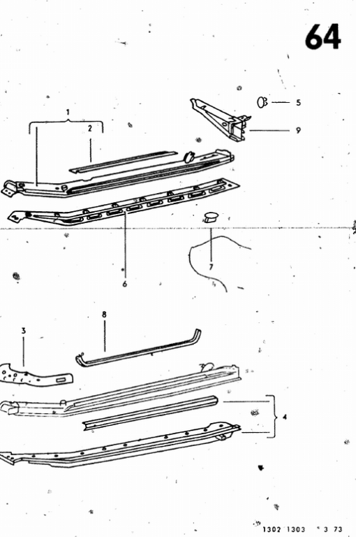

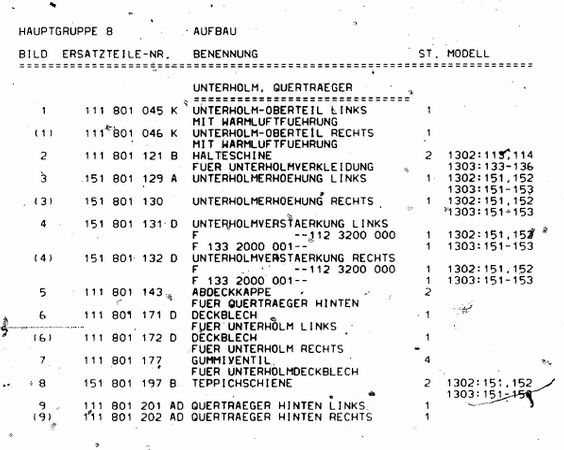

Beiträge: 6693
Re: Frage zu Carbrioschwellern
Käfer Schweller1.png (189.89 KiB) 2972 mal betrachtet
Käfer Schweller2.png (204.59 KiB) 2972 mal betrachtet
Quelle https://www.volkswagen-classic-parts.de ... .html#/594
ob es beim KV auch so ist kann ich nicht sagen
