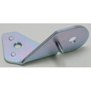

ich habe einen Satz 3-Punkt Automatik Gurt vorne (Stahl Typ 780 K) bei CSP gekauft und scheitere nun an deren Einbau.
Beiliegend waren Winkel mit einem Dorn, dessen Zweck und Einbaulage sich mir nicht erschliesst. Kann es sein, dass Käfer ab Bj. 72 ein Loch neben dem unteren Gewinde in der B Säule haben?

Auf dem Bild sieht man den Winkel mit Dorn, dessen Zweck und Einbau mich rätseln lässt.

Das dient einer definierten Einbaulage.
Halte ihn mal etwas schräg, wieviel "Freude" er dann macht ?!?
Der Aufwickler hat dann ein ernstes Problem.
Oder vielmehr Du und der rumschlabbernde Gurt der partout nicht aufwickeln will oder klemmt... :angry-cussingblack:

mit der Schräglage stimmt schon...
aber bei mir ist es immer der Abwickler, nicht der Aufwickler!
Ist ja so auch sinnvoller:
sobald der Gurt - also das Fahrzeug - in eine unnatürliche Lage kommt,
zieht der Gurt noch an, läßt aber nicht los :handgestures-thumbupright:
Bei meinen Mexen und auch allen Schlacht-03 hatte ich diesen Positionierstift...

Der Winkel ist genau richtig. Der Teil mit dem Dorn wird an der B-Säule befestigt. Der Winkel hält dann die Gurtrolle parallel zur hineren Sitzbank.

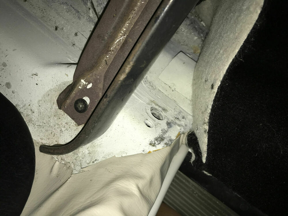

Ich hab nun ein Bild gefunden das meine Theorie mit dem Loch für den Dorn in neueren Käfern bestätigt.
Da werd ich wohl mit der Flex beigehen müssen, das Loch in der B-Säule nachzurüsten ist denke ich keine gute Idee :angry-nono:?

ich finde schon das das nachträgliche Loch sinnvoll ist. Der Winkel wird besser in seiner Position gehalten. Es wird aber auch ohne Pin funktionieren wenn die Schraube ordentlich angezogen ist.

Die Gurte sind nun verbaut, ohne Dorn. Nichts wackelt, das Auf und Abrollen geht sämig vonstatten. Hoffentlich werden sie nie gebraucht :handgestures-fingerscrossed:
