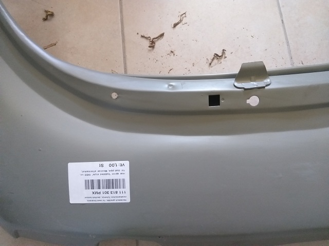

Das Blech habe ich mir auch schon angesehen, aber bei diesem ist noch so ein extra rechteckiges Loch und ein Röhrchen vorhanden welches ich von meinem nicht kenne ...
Weißt du was es damit auf sich hat ?

Die Mexikaner haben eine Alarmanlage. In das rechteckige Loch passt ein Türkontaktschalter, und das Röhrchen ist für das Kabel.

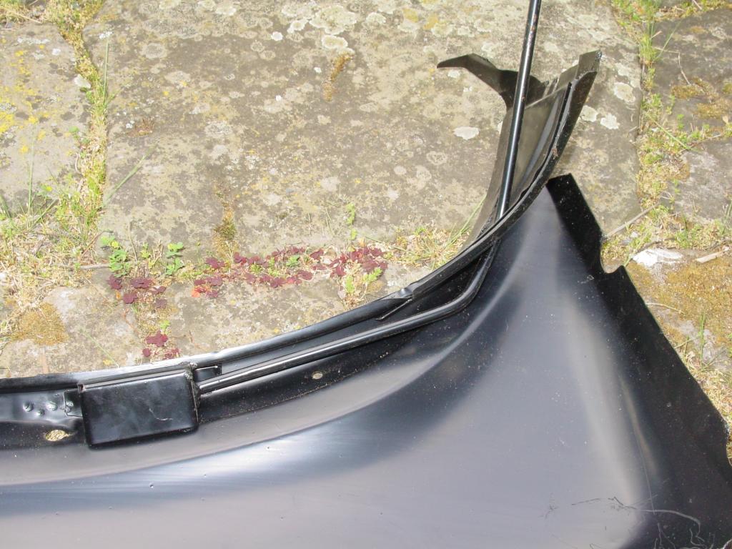

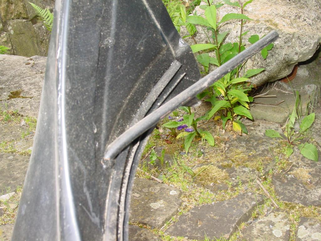

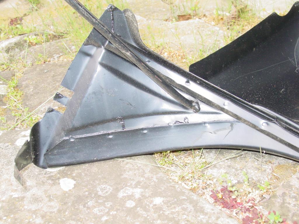

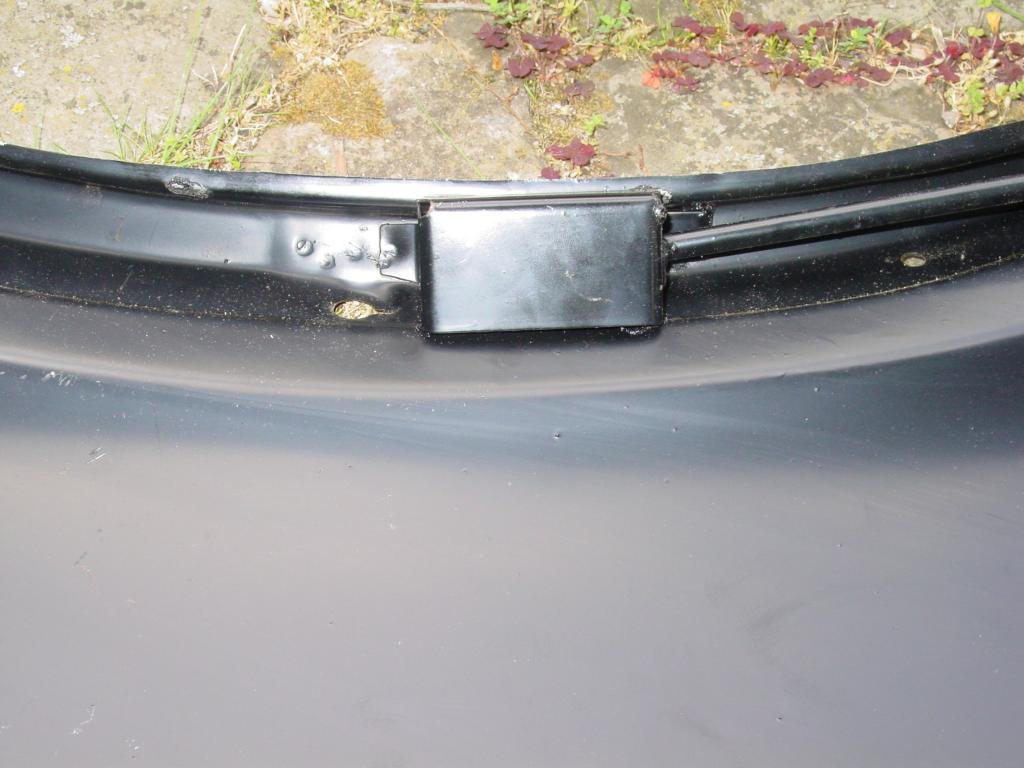

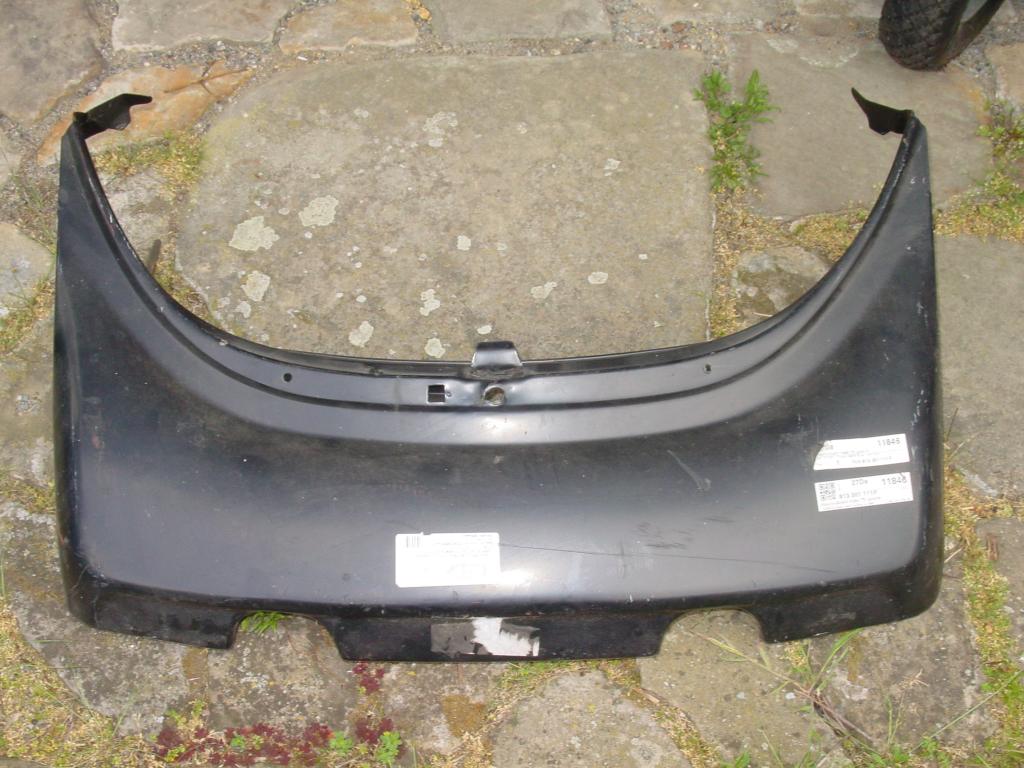

Bilder, wie versprochen.
Auf den Bildern ist auch gut das anders geformte Innenblech zu sehen.

Re: Passgenauigkeit neues Heckblech
Hey,
vielen Dank für die Bilder ....
Da hast du absolut recht, dass sieht doch deutlich anders und passender aus als das welches ich hier liegen habe ....
Somit mal wieder eine Lektion zum Thema "glaube nie du hast das passende Teile, bevor du es nicht getestet hast " gelernt ...
Werde mir die Tage bei einem der üblichen Verdächtigen eine solches Blech besorgen und dann nochmals berichten ...

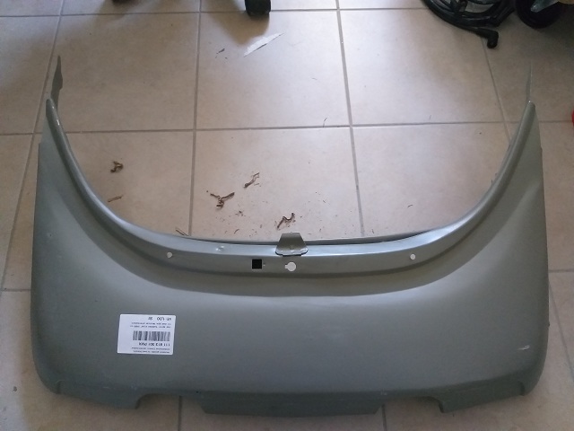

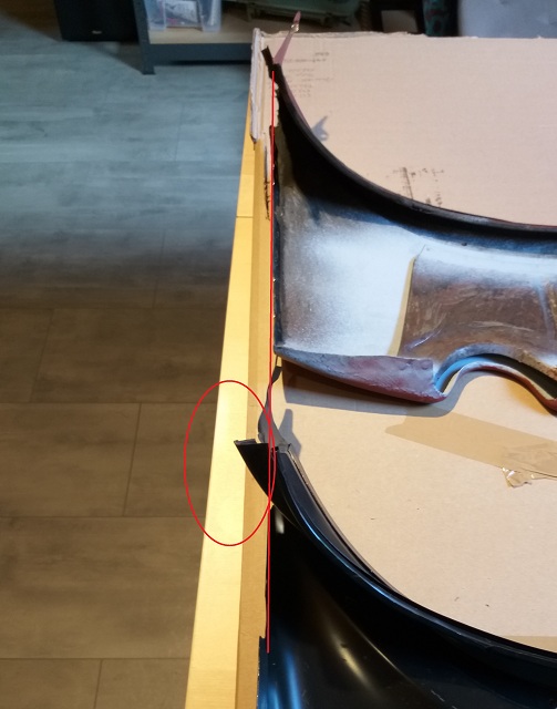

Da es seit heute bei diesem Thema Neuigkeiten gibt, möchte ich euch auch dran teilhaben lassen ...
Leider müsste die Überschrift der heutigen Neuigkeiten heißen
"Wie einfach, schön und vor allem stressfrei wäre unser aller Hobby mit passenden Teilen in guter Qualität."
Doch von Anfang an, nachdem ich dank eurer Hilfe und der Bilder von VeeDee erkannt habe, dass ich wohl das falsche Blech hier habe, habe ich mich durch diverse Angebote und Onlineshops gewühlt mit dem Ergebnis, dass ich in der Classicabteilung des freundlichen Autohauses ein gewölbtes Heckblech mit der Artikelbeschreibung "Heckblech, gewölbt ab 68 - 71 ( auch Jubi) deutlich Besseres Teil aus Mexico !!!" gefunden habe.
Leider habe ich mich von der Artikelbeschreibung und dem Zusatz deutlich besseres Teil täuschen lassen und es direkt bestellt.
Als gestern das Paket für heute angekündigt wurde, konnte ich den Feierabend schon kaum erwarten, bis ich nach Hause gehen konnte, wo schon ein großes und für solch ein Blech doch recht schweres Paket gewartet hat.
Also direkt ausgepackt und leider begann schon dort die Ernüchterung. Das Gewicht des Paketes kam keineswegs von einem hochqualitativen Bauteil aus dickem Karosserieblech, sondern von einem riesigen Berg geschredderter Kartonagen, die als Füllmaterial verwendet und vermutlich mal nass geworden sind. Beim Gewicht dieser Verpackung muss man eigentlich froh sein, dass das dünne Mexiko Blech, welches darunter zu Vorschein kam überhaupt noch eine Form hat.
Also das leichte Blech aus der Verpackung genommen und schon beim ersten Blick kam die Ernüchterung. Zwar handelt es sich um das von der Form her richtige Blech, jedoch ist das Innenteil mit dem Außenteil so unsauber verschweißt, dass man schon beim Ansehen Angst haben muss, dass die beiden Teile auseinander fallen.Doch damit nicht genug, auch die Kanten der Bleche sehen an einigen Stellen aus, als ob diese vom Lehrling im ersten Lehrjahr mit der Flex beschnitten worden sind und er ab und zu die Kontur noch nicht so ganz getroffen hat
Bei genauerer Betrachtung des Bleches war dann schon fast klar, dass hier noch mehr unschöne Überraschungen kommen. Zum einen ist die Nut zur Aufnahme der Dichtung im Motorraum so schräg angeschweißt, dass sie auf der linken Seite an der richtigen Stelle ist, auf der rechten Seite aber um 5mm zu hoch in Richtung Haube sitzt und somit über das Heckblech herausragt und die eine Aussparung für das Endrohr ist so verbogen, dass der Schwung des Bleches hier nicht annähernd durchläuft, sondern über das Endrohr ebenfalls einen Versatz von 10mm macht.
Also lange Rede kurzer Sinn " Das teure Teil in deutlich besserer Qualität ist Kernschrott und wandert auf direktem Weg incl. allem Drum und Dran wieder zurück dorthin wo es herkam".

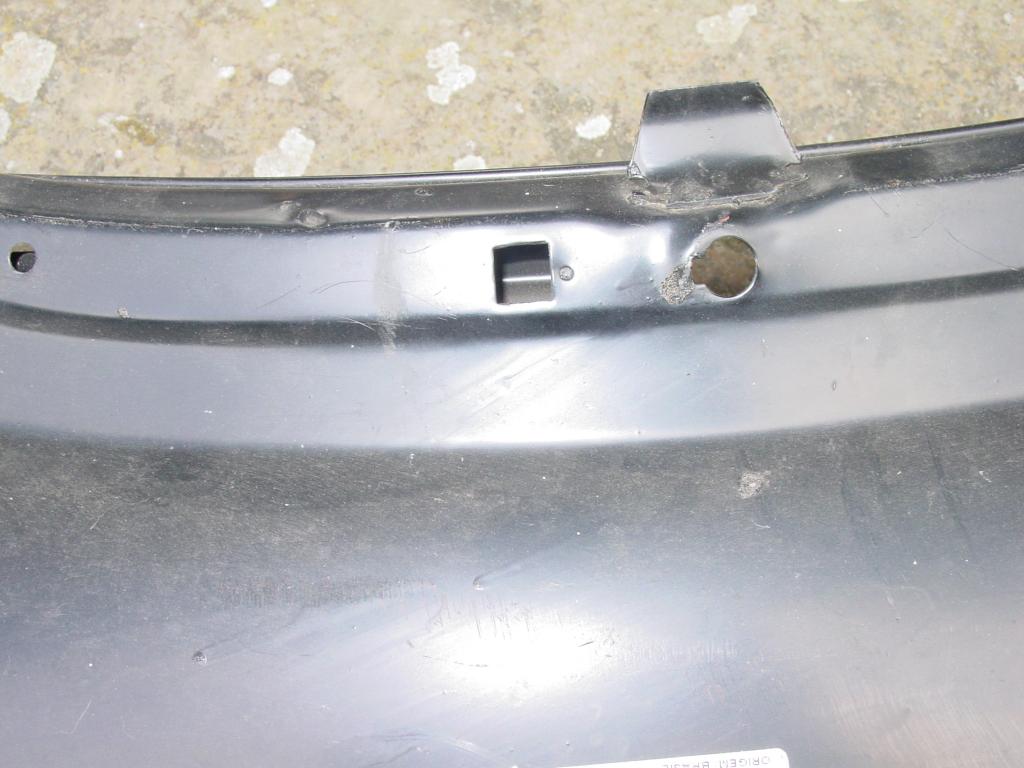

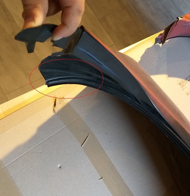

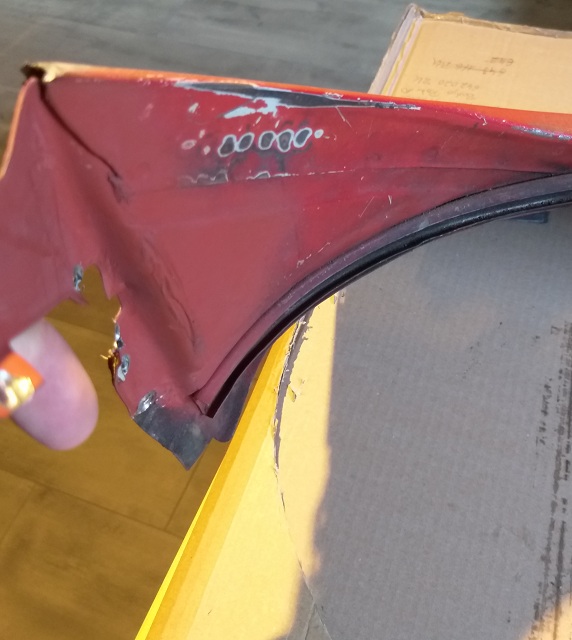

Hier mal noch 2 Bilder der tollen Dichtungsnut:
Doch nun seit wieder ihr gefragt. Gibt es jemand, der mir einen Tipp geben kann, bei welchem Händler ich ein wirklich gutes Repro Blech bekommen kann, oder hat vielleicht sogar noch einer von euch ein Originales liegen von dem er sich trennen würde?
