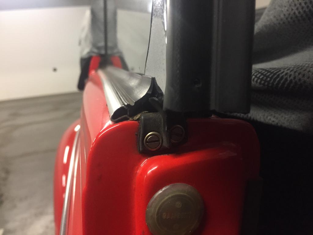

Hallo zusammen.
Ich frage hier im Forum mal die Fachleute.
Wie sollte beim ab 67er Cabrio die Dichtung zwischen der Kante des Dreiecksfensters und dem Türblech im originalen Zustand aussehen? Gibt es an der Stelle eine spezielle Dichtung oder bleibt der Bereich einfach offen. Es ist ja wenig Platz bis zur Dichtung an der A-Säule. Falls möglich, bitte einen Tipp zu einem Händler für diese Dichtung. Bei meinem Cabrio steckt dort eine klebrige Dichtung aus dem Baugewerbe drin.
Und, gibt es die Schrauben und Unterlegscheiben für das Abschlussstück an der B-Säule noch irgendwo in neu?
LG
LG

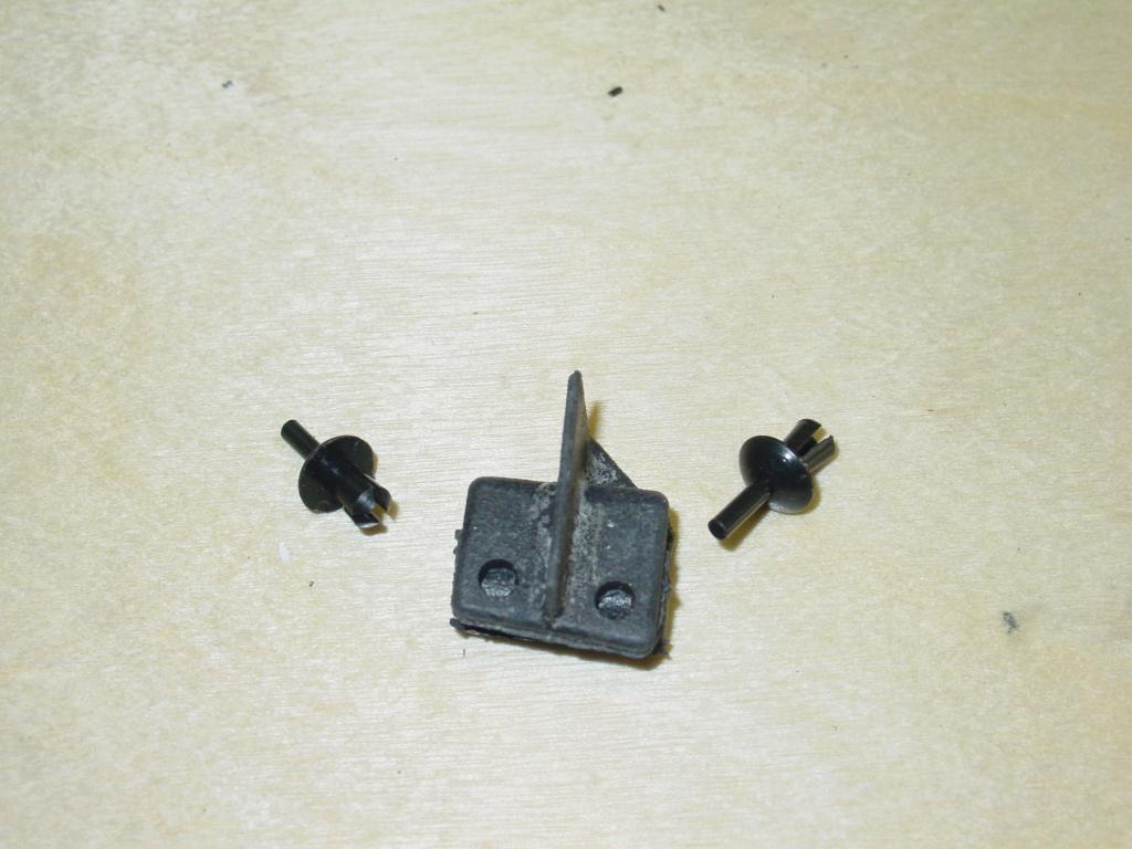

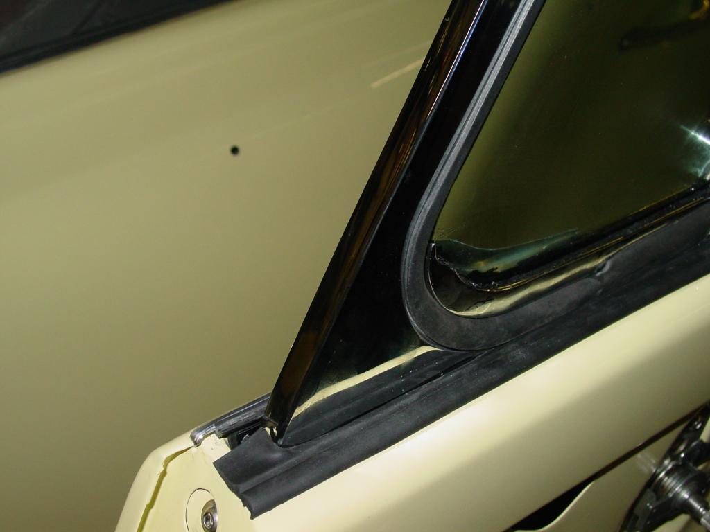

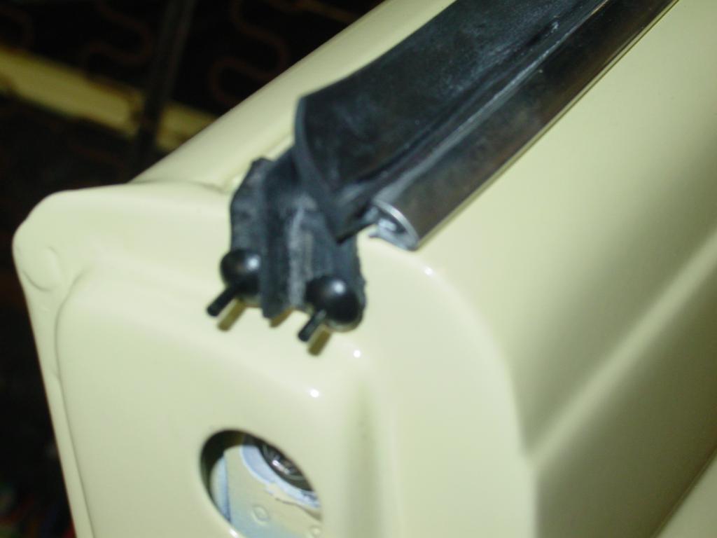

An der Stelle hat VW keine Abdichtung vorgesehen. Ich arbeite gerade an einer sauberen Lösung.
Die Verschraubung der Endstücken lasse ich entfallen und nehme stattdessen Kunststoff-Spreiznieten.

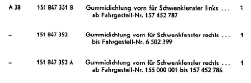

- Beiträge: 6696
Re: Schachtdichtung Dreiecksfenster Cabrio ab 67
Quelle https://www.volkswagen-classic-parts.de ... .html#/688
Quelle https://www.volkswagen-classic-parts.de ... .html#/700
je nach Baujahr gibt es Formteile

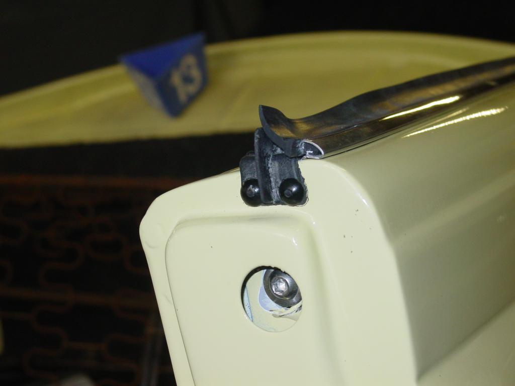

Für die Tür gibt es für vorn leider kein Formteil, jedenfalls nicht ab 65. Das Teil bis 64 passt nicht.
Hier noch ein Bild der Spreiznietbefestigung des Formteils an der Tür hinten.

der Bericht von Volker ist der Auslöser meiner Fragen. Die Stelle hat mich schon immer genervt und nun suche ich auch nach einer Eigenbaulösung dafür. Die Spreiznieten gefallen mir nicht. Ih möchte Schrauben und die entsprechend geformten U-Scheiben. Mal weitersuchen... .

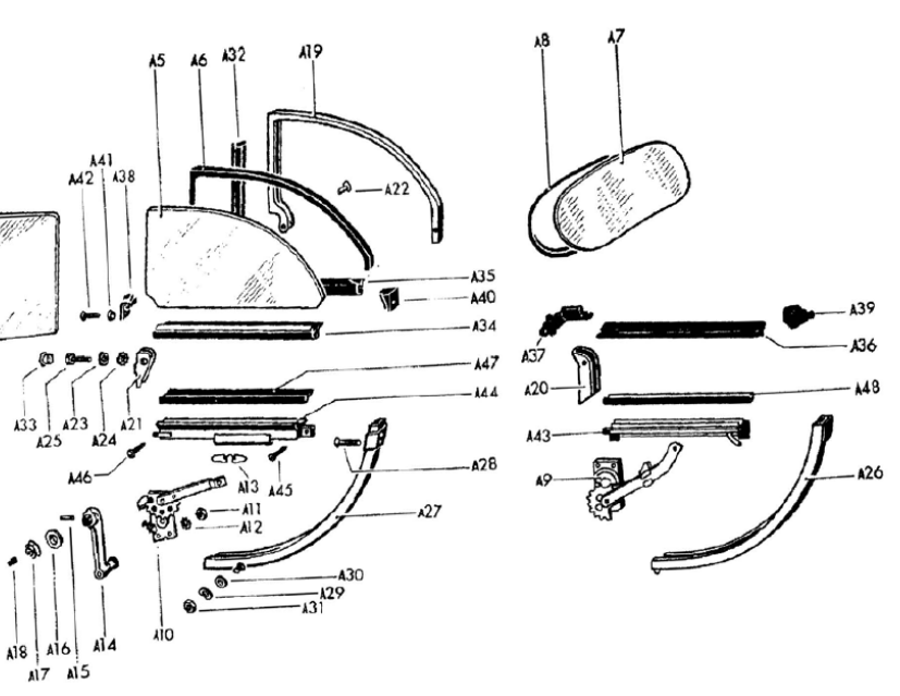

D.K.
- Beiträge: 697
- Wohnort: Schlangen
In den links sind auch dafür Teilenummern...
A41 343831741 Scheibe3 versenkt
A42 N113221 Senkblechschraube B2,9x9,5
jeweils ab Fgst.Nr.155 000 001
Beide Teilenummern bei Google führen zu Verkaufsangeboten
Schraube ist ein Normteil (N) - könnte man also auch als Kreuz, Innensechskant, ... finden.
Wobei ich glaube, die Scheibe könnt auch ein Normteil sein?
Hab sowas in div. Größen im gutsortierten Baumarkt/Eisenhandel gesehn...
