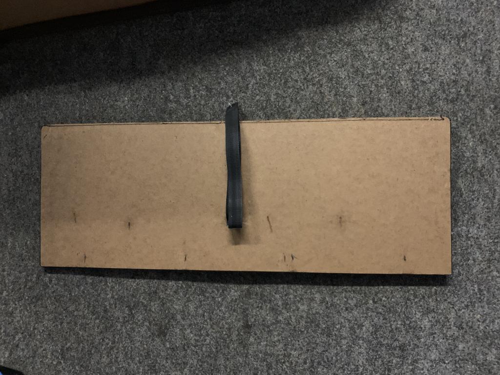

Hallo liebe Käfer-Freunde,
ich hab schon wieder eine Frage. Beim Zusammenbau meiner neu bezogenen Sitze erschließt sich mir die Funktionsweise der Verkleidung der Rücksitzlehne (1303 Bj. 1973) nicht so recht.
Das ist das Teppich-bezogene Teil mit dem Gurt drin. Der Gurt wird ja oben und unten angeschraubt- aber wozu dient das und warum gibt es diese mit dem Lederstreifen verstärkten umgeschlagenen Ober- und Unterseiten?
Das Teil hat irgendwie an der Rückbank rumgebaumelt und mach so für mich keinen wirklichen Sinn?
Hat eventuell jemand noch ein paar aussagekräftige Bilder? Das wäre natürlich ganz super!

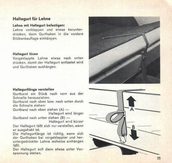

Wie war das nochmal ??
Bei umgelegter Lehne soll der Haken am Gurt wohl unter die Quertraverse die die Sitzbank hält eingehakt werden.
Steht das nicht so in etwa in der Betriebsanweisung ?

Re: Platte/Teppich an Rückseite Rücksitzlehne
Super lieben Dank- auf die Idee wäre ich nie gekommen.
Kann mir jetzt eventuell noch jemand die korrekte Lage der aufgenähten Lederstreifen erklären?
Sind die nach innen in Richtung Rückbank? Werden die mit festgeschraubt?
Danke nochmal

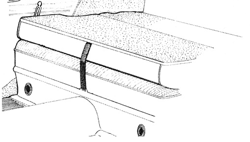

Die obere Platte ist mit einem Blechstreifen und mehreren Schräubchen an die obere Kante der Rücksitzlehne angeschraubt.
Die untere Platte ist am Kofferraumboden befestigt. Ich glaube eingeklemmt in einer Blechleiste. Bin mir nicht mehr ganz sicher
Schau einfach nach. Prinzip ist, dass sich die beiden Platten in der Mitte gegeneinander verschieben können, wenn die Rückbank umgeklappt wird.
Was Du mit Lederstreifen meinst, verstehe ich nicht. Es ist ein Gurt der am Blech befestigt ist und durch eine Öse der oberen Platte verläuft.
Auf dem Foto der Betriebsanleitung siehst Du es recht gut.

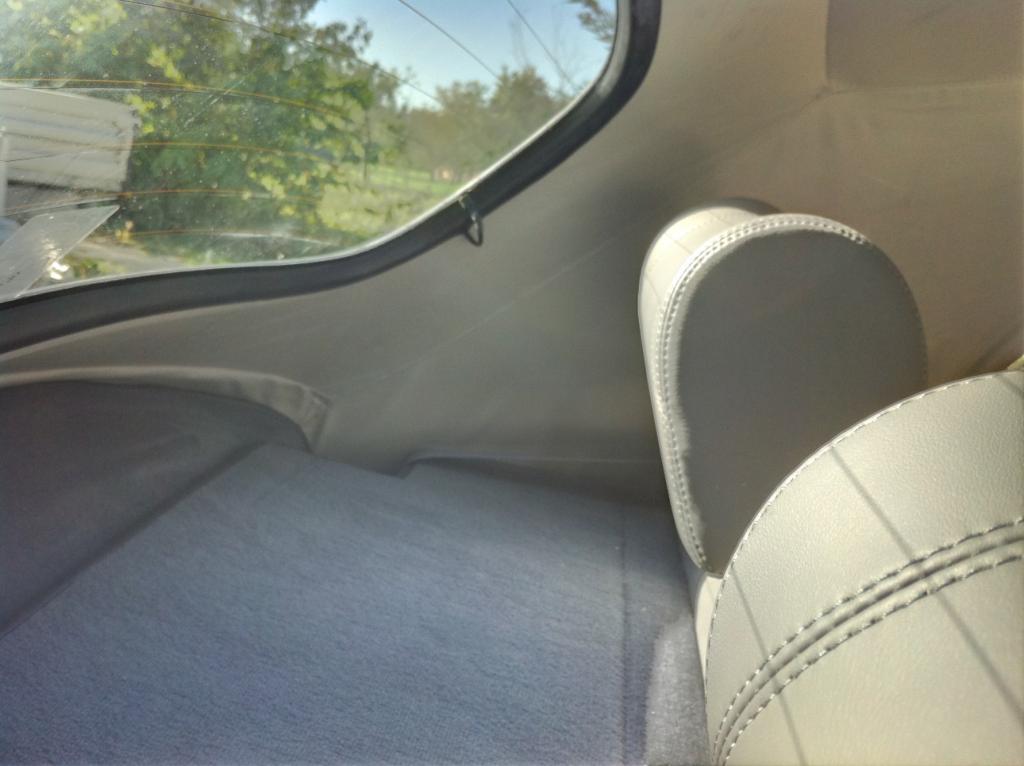

Kleiner Tipp noch. Wenn Du die obere Platte nicht original, sondern etwas cleverer zuschneidest, dann könntest Du sie gleichzeitig als passende Hutablage verwenden. Siehe Foto von meinem Cabrio.
Siehe Bilder oben- sind die 2 braunen Streifen quer
Jetzt weiß ich was Du meinst. Die Lederstreifen dürfen nicht sichtbar sein.
Oben dient der Streifen der Verstärkung beim Verschrauben. Umgeklappt.
Unten ähnlich. Bin mir aber jetzt nicht mehr ganz sicher. Ich glaube er kommt in so einen Blechstreifen, der dann umgebogen wird.
Vielleicht weiß es jemand genauer.
