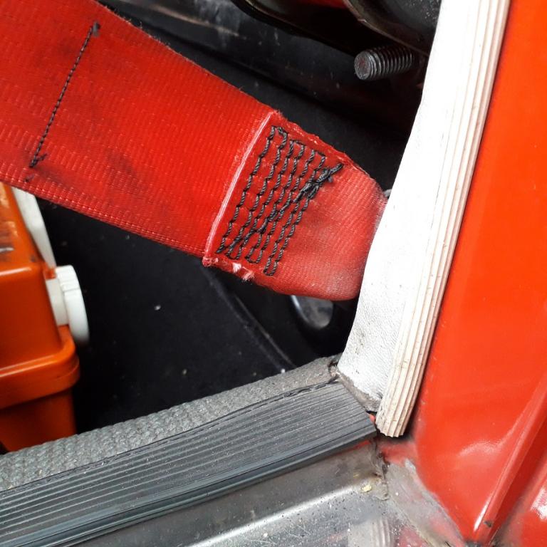

In meinem Mex sind rote Gurte aus nem Seicento, da musste die Schlosszunge gegen die des Käfers getauscht werden.
Habe ich beim Sattler machen lassen, einwandfrei.

Frage (geht eigentlich mit Bernds Hinweis konform): Du hast die Schloßzunge getauscht. Wie ging das vonstatten? Wurde das Gurtband getrennt und anschließend nach dem Tausch wieder vernäht? Falls ja: Nicht, daß ich dem Sattler unterstellen würde daß er nicht ordentlich nähen kann, aber ein Label mit "E" im Kreis dürfte dann auch hinfällig sein.

Der Punkt ist natürlich richtig, alles was dann "irgendwie" nicht orginal repariert wurde, ist nicht mehr abgenommen und somit auch nicht zulässig. Ein verantwortungsvoller Sattler wird auch keine Rechnung über diese Arbeit ausstellen, wenn er es macht. Wenn es sauber und solide gemacht wurde, und dass orange Stofffähnchen wieder mit eingenäht wurde, kann es keiner unterscheiden und nachweisen.
Ein so instand gesetzter Gurt ist aber garantiert sicherer als ein ausgefranzter, unveränderter Orginal Gurt.
Außerdem sind die Nachrüstlösungen, bei denen Fahrzeugen auf Gurte umgebaut werden, die vorher keine hatten und auch keine vom Hersteller vorgesehenen Befestigungspunkte, in dieser Hinsicht auch zweifelhaft bis gefährlich.

Die Arbeit wurde damals sauber und sorgfältig im Handwerksbetrieb durchgeführt.
Die Fähnchen waren eh verblichen und der Aufdruck nicht mehr lesbar, also weggelassen.
Ich habe die Originalnaht geöffnet um das Fiatding gegen die Käferzunge zu wechseln und dann vernähen lassen.
Die roten Gurte passen besser zum Marsroten fand ich, zumal es auch eine recht günstige Lösung war.
Ist schon was feines wenn der Gurt sich wieder aufrollt.
Die Aufrollautomaten waren auch um Jahre jünger als die in meinem Mex.
- 20200508_185404.jpg (77.65 KiB) 3615 mal betrachtet
