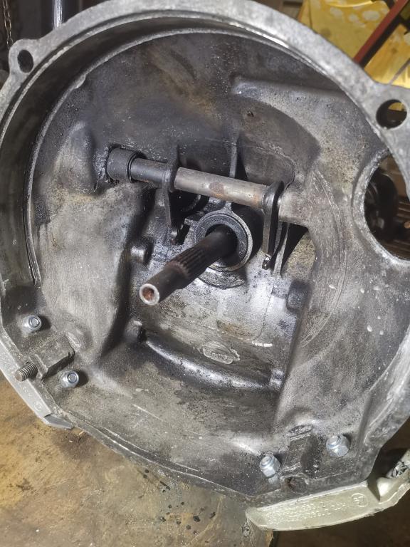

Verbaut sein sollte ein synchronisiertes Mex Getriebe. Die Kennung des Getriebes lässt mich aber vermuten das es noch ein altes ist. Auch wäre meine Frage ob dieses ein geführtes oder ungeführtes Ausrücklager hat. An diesemwar am diesem schon ein 12V Anlasser verbaut. Als Motor habe ich einen alten 1200 besorgt der ein Schwungrad mit 109 Zähnen hat. Vorsorglich habe ich auch gleich noch ein 130er Schwungrad besorgt um dies ggf. umzuarbeiten.
Meine Frage wäre nun ob mir jemand genauere Infos zu meinem Getriebe geben könnte und ob meine Überlegung für den Umbau auf 12V das evtl. MEX Getriebe einfach mit einem 6V Anlasser auszustatten erfolgsversprechend ist(unterschiedliche Anlasserritzel). Zu den ritzel finde ich leider keine genauen Angaben zu den unterschieden weil 9 Zähne haben wohl alle.

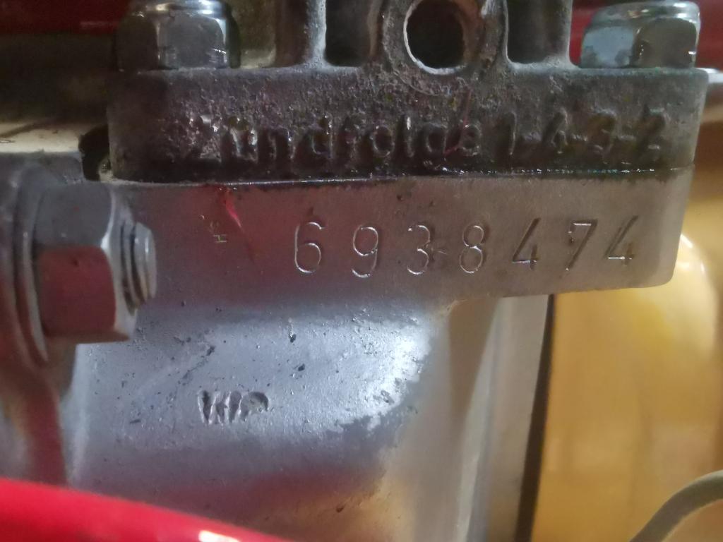

das Getriebe ist ohne Führung. Das wäre ein dünnes Stück Rohr in der Mitte. Der Motor ist von 1962 und hat vermutlich runde Kipphebelwellenlager. Dann solltest du die Ventile nicht 0,15 sondern 0,2 mm einstellen. Der 12V Anlasser wird ein dünnes Ritzel haben. Nimm einen 6 Volt Anlasser und kombiniere ihn mit dem 12Volt Magnetschalter damit der Anlasser nicht zu hart einrückt. Der 6V Anlasser selber verträgt die 12 V klaglos.
Man kann auch den Zahnkranz ändern. Es geht nicht immer mit einem einfachen Wechsel des schwungrades ,da die Aufnahmen unerschiedlich sein können. Das 12 Volt Schwungrad wird eine O-Ringabdichtung haben. Unddann passt es nicht rein durch den größeren Durchmesser. Also besser den 6V Anlasser mit dem 12V Magnetschalter verwenden.

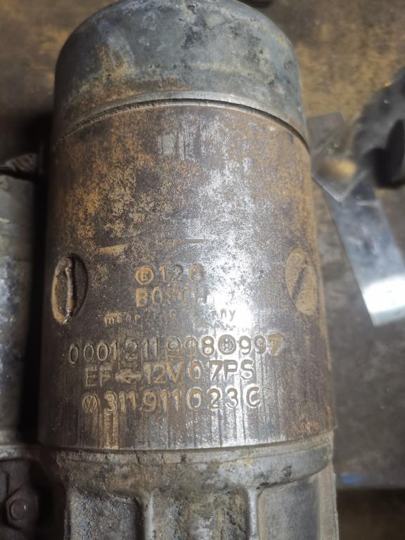

Hallo Hans, schon einmal vielen Dank für die Antwort. Ich hätte dazu jetzt noch eine Frage und zwar hab ich folgende Zuordnung gefunden:
Verwendete Anlasser beim Typ 1 bis 3:
6 Volt 0,5 PS, großes Ritzel (bis 07/66)
6 Volt 0,5 PS, kleines Ritzel (ab 08/66)
6 Volt 0,6 PS, großes Ritzel (bis 07/66 - Typ 2 und 3)
12 Volt 0,6 PS, großes Ritzel (bis 07/66 - Typ 1 und 2 mit Sonderausstattung)
12 Volt 0,7 PS, kleines Ritzel (ab 08/66)
12 Volt 0,8 PS, kleines Ritzel, freiausstoßend (Automatik-Fahrzeuge)
Ich werde dann vermutlich den ersten Anlasser für den Umbau benötigen oder ist die Ausführung des Ritzel egal?
Wenn nur die erste Ausführung passen sollte könnte mir jemand die Teilenummer nennen? Ist hierbei ein neuer oder eher ein gebrauchter zu empfehlen?

es geht um die Ritzelgröße. Du brauchst das große Ritzel .
Das könntest du auch verwenden,wenn du denn eines bekommen würdest.
