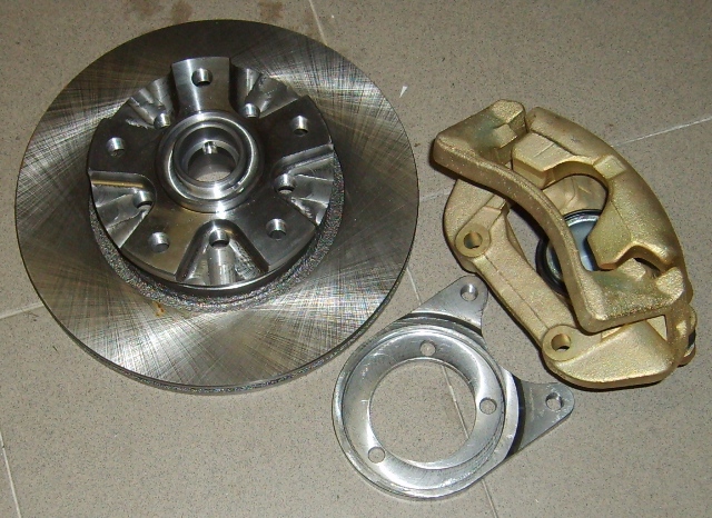

die typ3/4 sättel sind mit inbus M7 (x60) verschraubt (10.9 oder 12.9) und die bekommt man schlecht bis garnicht.
sättel verbreitern ist kein problem mit distanzplatten (flachmaterial mit ein paar bohrungen, das man dann an die form der sättel anpasst) und passende schrauben, aber eigentlich lohnt das nicht, weil das teure an der sache die scheiben sind.
ich habe bei mir vorne VW VR6 bzw. G60 sättel mit adapterplatten auf trommelbremsaschschenkel verbaut. ist einfacher und gute sättel bekommt man auch überall.
dazu gedrehte naben und je nach gusto 4 oder 5 loch golf scheiben. das geht dann mit 4x130 oder 5x 130 mm lochkreis.
Amco
Beiträge: 264
Registriert: Mo 7. Jun 2010, 11:38
Käfer: 1302
Fahrzeug: Fiat Cinquecento
Wohnort: Berlin
Re: Bremsenwahl
Beitrag von Amco »
Hast du das alles eingetragen?
Die Naben und Adapterplatten zu fertigen, ist doch auch nicht so leicht, oder?
Hast du bei dir alles selbst gefertigt?
Greetz Aron
Ein Blick und ich konnte euch sagen, dass das kein 1200er ist :D
AICVW65
Beiträge: 192
Registriert: Di 15. Jun 2010, 05:52
Re: Bremsenwahl
Beitrag von AICVW65 »
ja, selber gebaut und auf die vorgängerversion mit 4 loch hab ich tüv bekommen.
so sieht es vorne aus:
hinten hab ich keine bilder gemacht.
Tommy
Beiträge: 672
Registriert: Mo 31. Mai 2010, 16:48
Wohnort: Celle Rock Ciddy
Re: Bremsenwahl
Beitrag von Tommy »
und das ganze ist eingetragen?
Uwe hat geschrieben:Am Leistungsprüfstand haben wohl schon mehr Männer geweint als Frauen im Kino bei Titanic :crying-pink: :crying-pink: :crying-pink:
www.demolition-bastards.com Street Rock'n'Roll aus Celle
Beiträge: 16926
Re: Bremsenwahl
Mann müsst ihr gute Prüfer haben...bei uns würde das NIE im Leben gehen...
Aber sieht wirklich sehr geil aus...muss ich sagen...
