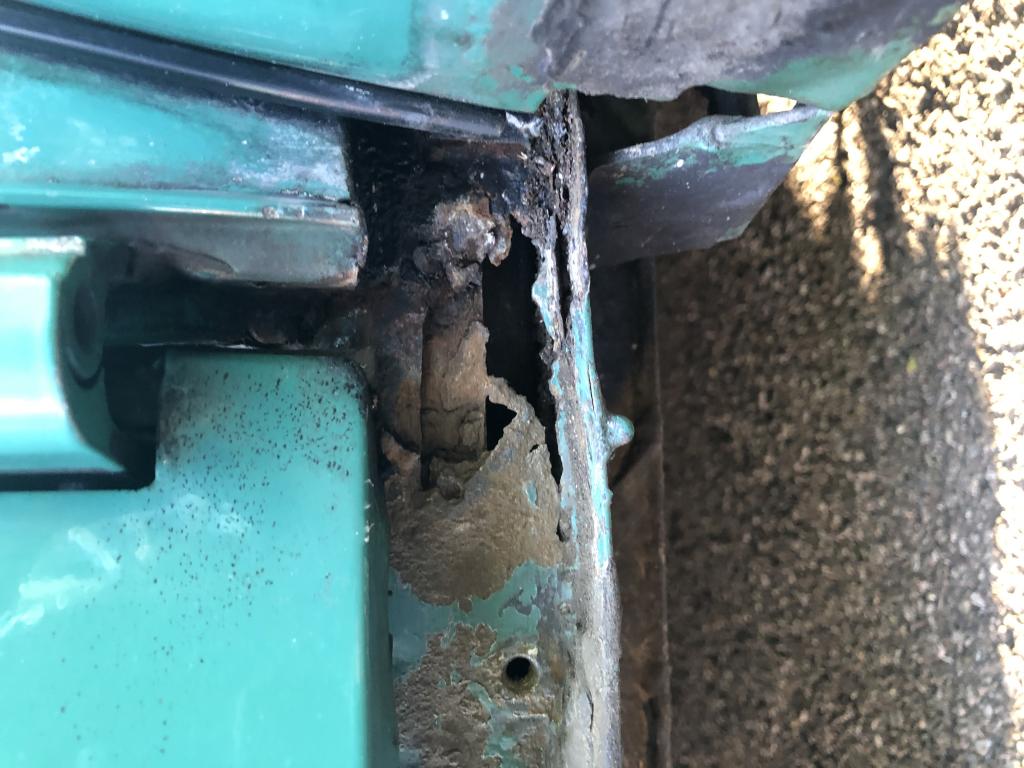

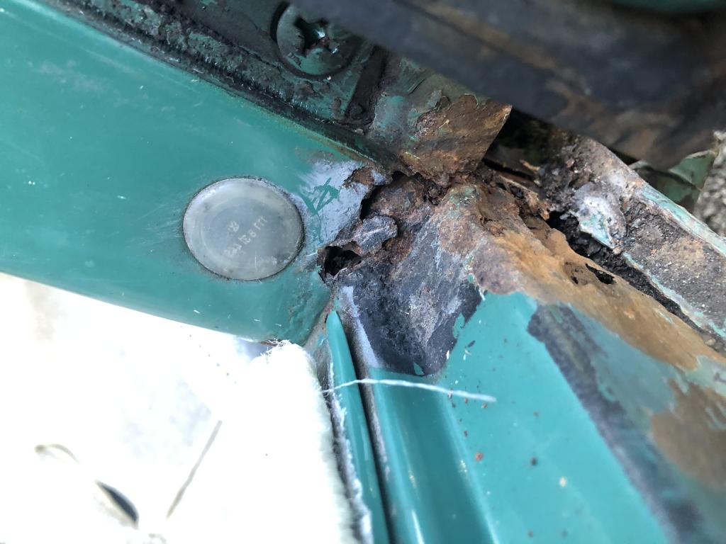

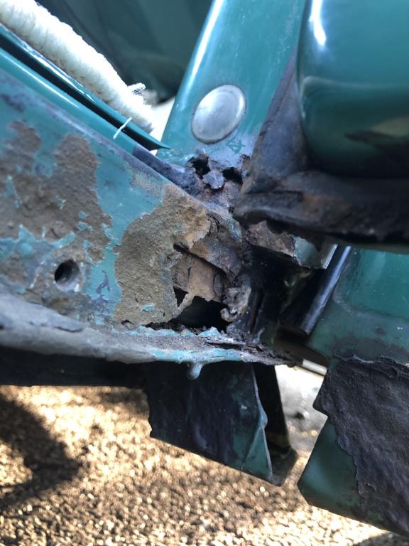

So liebe Blechprofis, nun brauche ich mal nen Tipp wie man den kommenden Kram am besten retten kann.
Das Rep-Blech A-Säule unten habe ich bereits besorgt, aber wie würdet ihr es im Bereich vom Kanal reparieren?
Kompletter Austausch vom Warmluftkanal war nicht geplant :(

Nimm den Kotflügel ab und schaue erstmal wie weit der Rost sich verbreitet hat.
Diesen Teilbereich des Schwellers kannst du partiell mit einem Blech reparieren, ist ne "schöne Stelle".
Das Rep-Blech ist für die kleine Stelle aus meiner Sicht zu groß, vielleicht auf die benötigte Größe kürzen.
Hättest aber auch ein Blech dafür dengeln können.
Mach das mal blank und dann siehst du den Gesamtumfang der auf dich zukommenden Arbeit.

Erst alles raustrennen, was unrettbar vergammelt ist, Rest grob reinigen und dann überlegen wie es weiter gehen kann. Meist trennt man dabei dann min. doppelt soviel raus, wie man zuvor gedacht hat. Wenn du dann das neue Bild einstellst, wirst du sicher auch gute Tipps bekommen.

Sah bei mir auch so aus.Sorry aber das geht noch weiter im Warmluftkanal...
Bie mir was das der Start zur Vollrestauration... :handgestures-fingerscrossed:

Diese Stelle kann man ganz gut mit kleineren Blechen wieder einigermaßen flicken. Dabei sollte aber klar sein, dass die Reparatur nicht ewig halten und eine Dauerbaustelle bleiben wird. Sicher gibt es von dieser Qualität auch noch andere Schwachpunkte, jedoch würde ich mich da nicht verrückt machen.
Für nur eine HU sollte es immer reichen.

Die Schwachstellen wo es Handlungsbedarf gibt kenne ich leider langsam alle :D Eine Vollresto kommt für mich erstmal nicht in Frage, ich denke aber mit einer ordentlichen Reparatur sieht das erstmal wieder ganz gut aus.
Bei der HU im letzten Jahr ist dieses Thema gar nicht aufgefallen, ich möchte es einfach nur für mich erledigen, weil ich es sehe und weiß. :D
Nun gibts erstmal nen neues Schweißgerät, dann wird blank gemacht und dann sehen wir weiter :)

prüfe mal rund um den Aufnahmewürfel an der Schwellerunterseite, typischerweise wirst Du auch dort noch fündig. Ich würde die Stelle ebenfalls nur kleinflächig mit Blechen instandsetzen. Es sieht so aus, als sei der Wasserablauf unter der A-Säule verstopft gewesen.

.... bei mir ist diese Stelle auch "dran".
Ich werde mit den "Warmluftkanal" Abschnitt "vorn" besorgen. Der geht ca. 5cm hinter der A-Säule los, bis zum Napolen-Hut. Wenn Du die gesamte Länge nicht brauchst, schneidest Du dir das zurecht.
