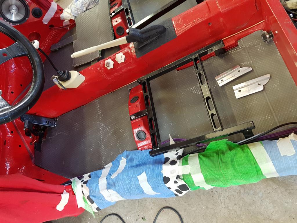

Ich habe mir auf Anregung aus dem Thread von Schrauberandy zum 63er WBX die
Schwerstoff-Dämmmatten geholt.
Bild mal aus dem Thread geklaut.
Das ist eine 1cm Dämmmatte mit Fasermaterial und einer Schwerschicht oben drauf.

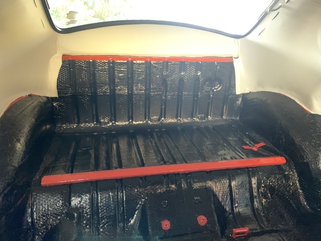

Ich würde die Matten jetzt gerne auch an der Motortrennwand verbauen. Die ist aktuell
mit Alubutyl entdröhnt.

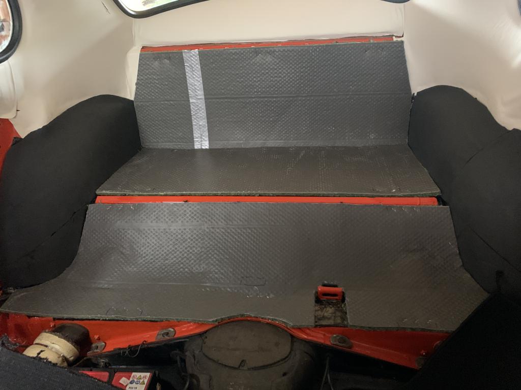

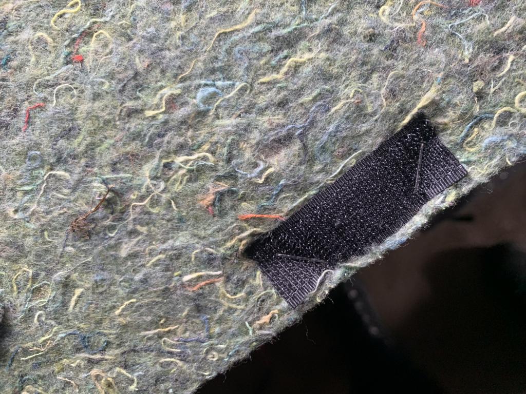

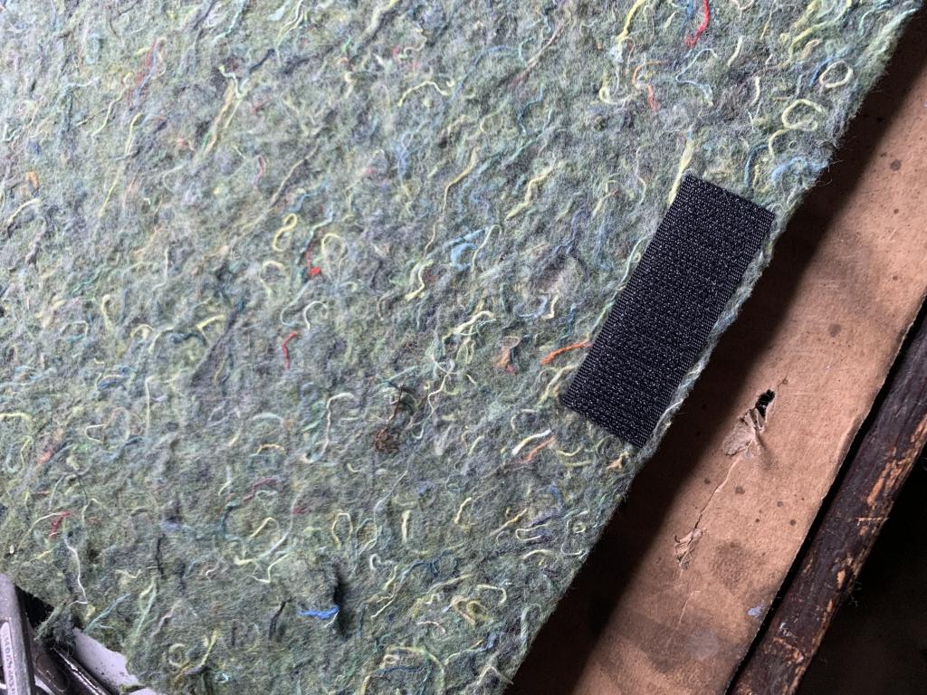

So- dann hier mal meine Lösung:
Ich habe an das Dämmaterial mit der Schwerschicht selbstklebendes Klettband mit Tackern befestigt (nur Kleben hält beim Abziehen auf der Dämmwolle nicht)
Im Bereich der Schräge über dem Batteriekasten habe ich die Schwerschicht noch leicht mit der Heißluftpistole geformt.
Die Radkästen habe ich mit 10mm selbstklebendem Armaflex gedämmt.
Den Teppich werde ich jetzt auch versuchen mit selbstklebendem Klettband so weit es geht zu befestigen.
