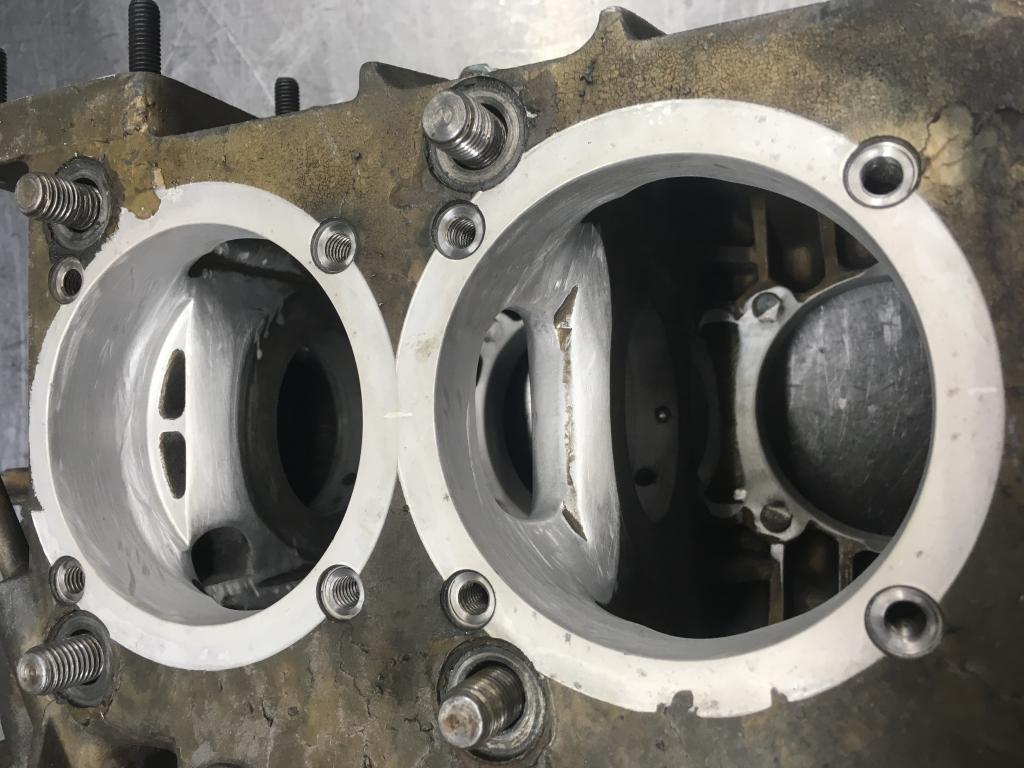

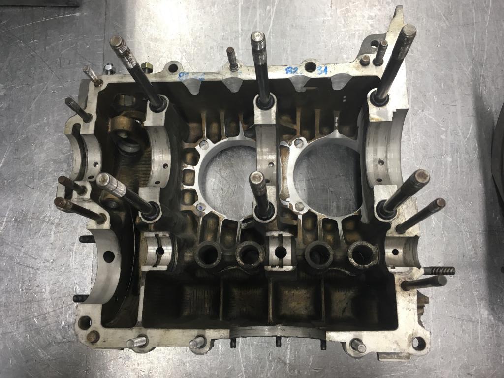

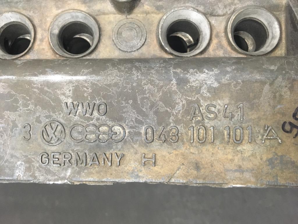

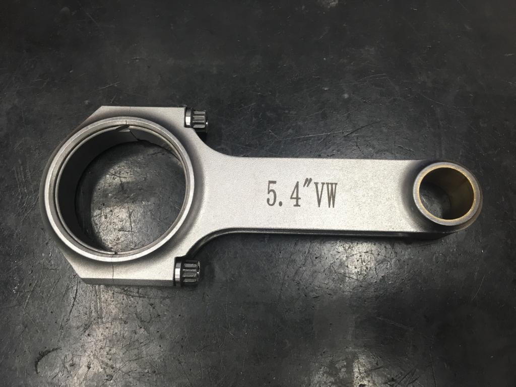

Ein par bilder Vom Bloc in bearbeitung
- IMG_2917.JPG (106.89 KiB) 7034 mal betrachtet
- IMG_2919.JPG (91.44 KiB) 7034 mal betrachtet

Wo ist denn die schöne Limbach Kurbelwelle geblieben ? Die Zylinder passen nicht zu AA

Hi Jurgen Warum keine Nocke für 1,4 Kipper ?
Danke Toben
Warum die FK8 ?
Ein bestimter Grund für diese auswahl ?
Hi Udo

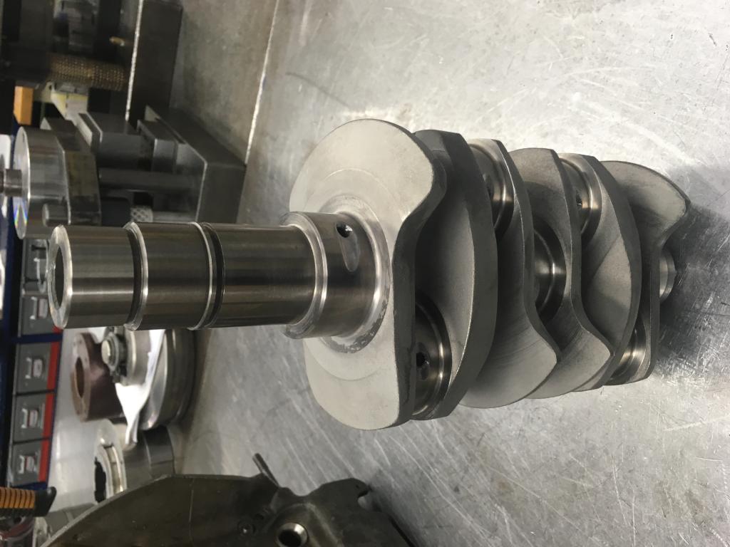

Die Kurbewelle gab es Nicht wie die 356 pleulel
Den Satz Zilinder sind mit den Kolben fast neuwertieg
Was solte nicht mit AA Passen ?
Ich möchte den motor um den Satz Kolben une Zilinder bauen
Mein montage um die Kurbewelle pratzen zu Bloc Freilegen
Gruss de France

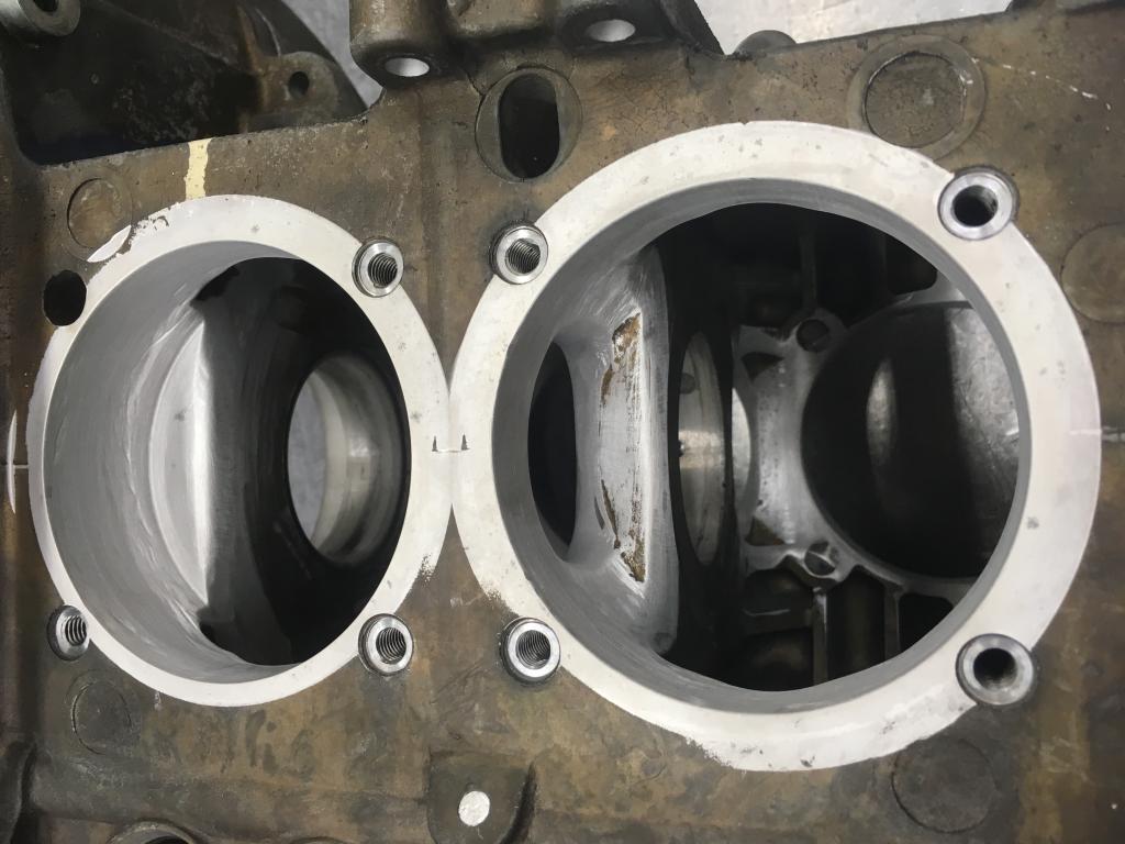

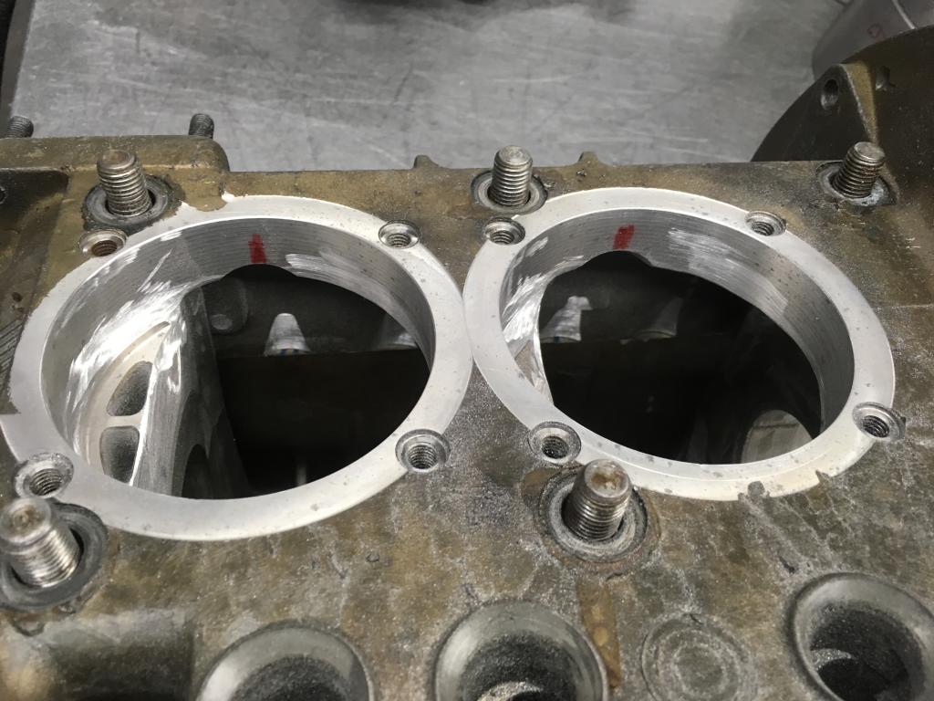

- IMG_2928.JPG (111.55 KiB) 6728 mal betrachtet
- IMG_2930.JPG (99.28 KiB) 6728 mal betrachtet
- IMG_2929.JPG (85.24 KiB) 6728 mal betrachtet
Re: Limbach L200 Stasse neu Aufbau
Meinte damit deutsche Zylinder und chinawelle

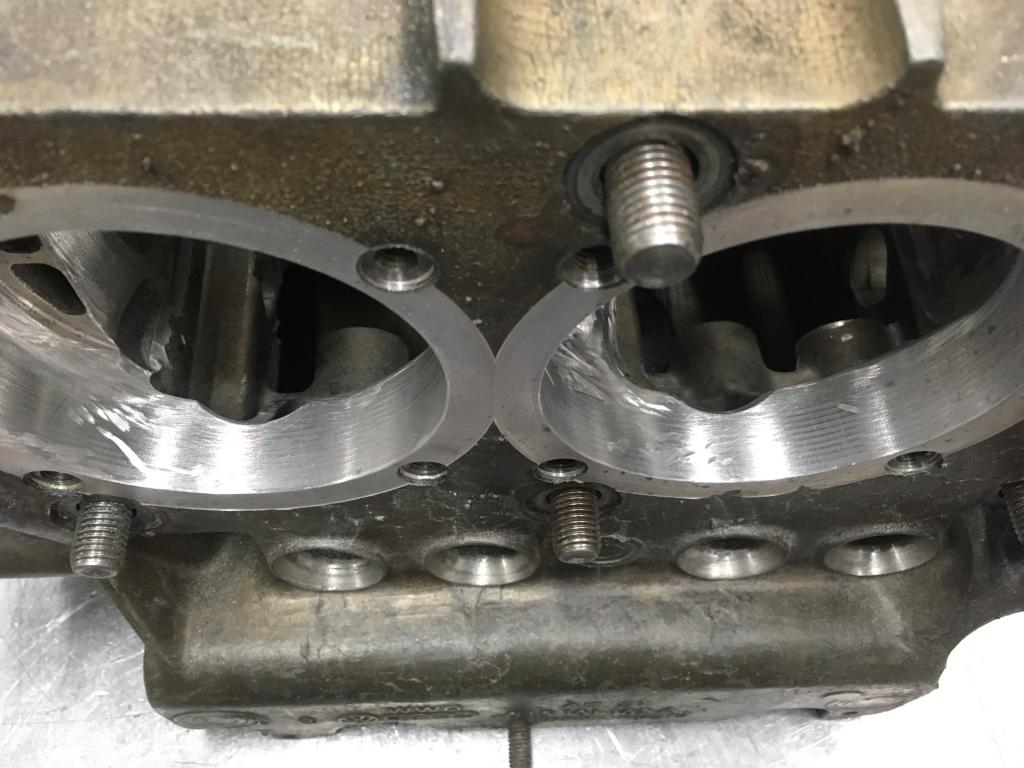

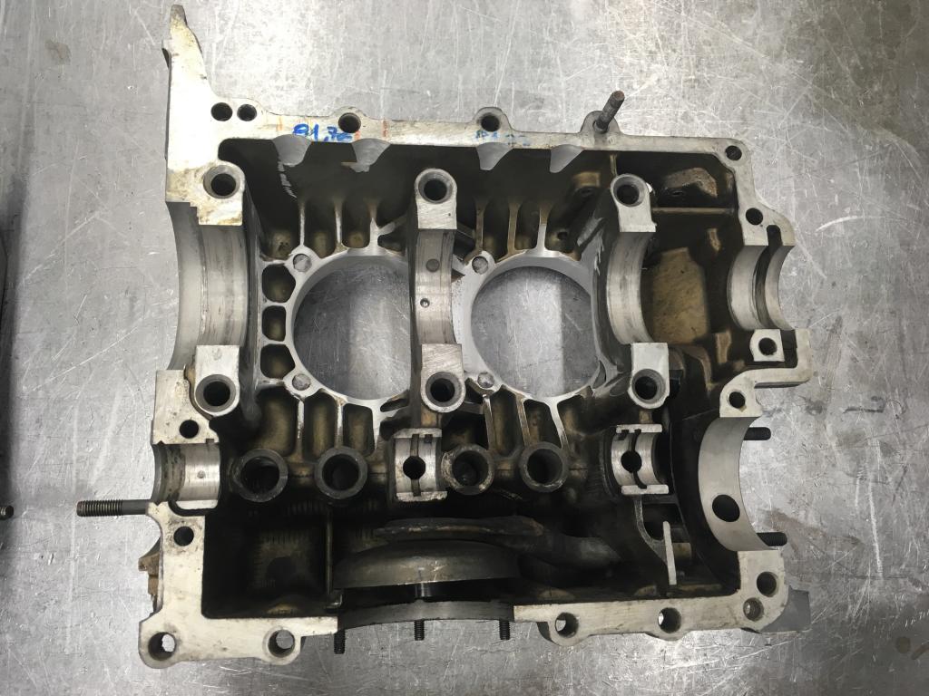

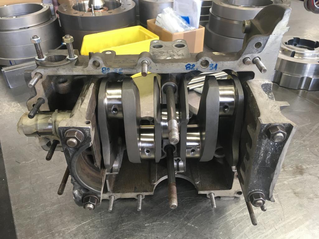

Nach 10 stunde. Sieht de Bloc so aus
Könte zogar reichen für 82mm hub
FK8 mit 1,4 Kipper
Und 86b mit 1,1 Also

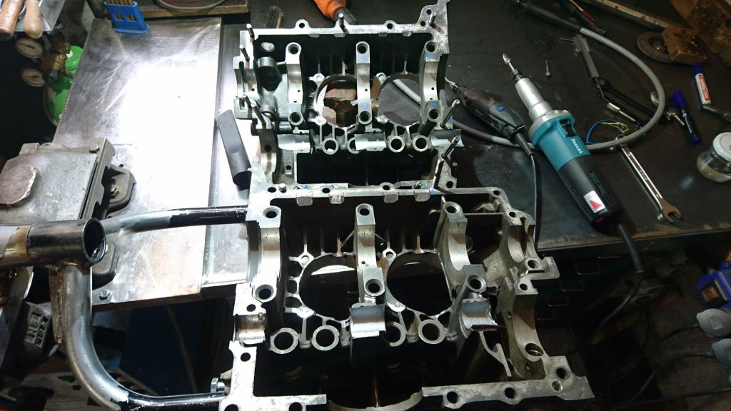

Ich hab das auch händisch gemacht.

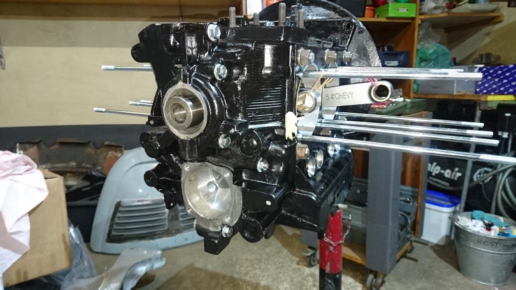

- Block lackiert
- DSC_1125.JPG (95.87 KiB) 6465 mal betrachtet
- DSC_1115.JPG (97.11 KiB) 6465 mal betrachtet
- Händisch gefräst 82mm Hub
- DSC_1093.JPG (91.05 KiB) 6465 mal betrachtet

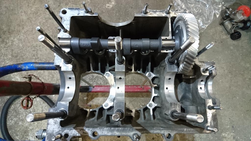

Hi an alle

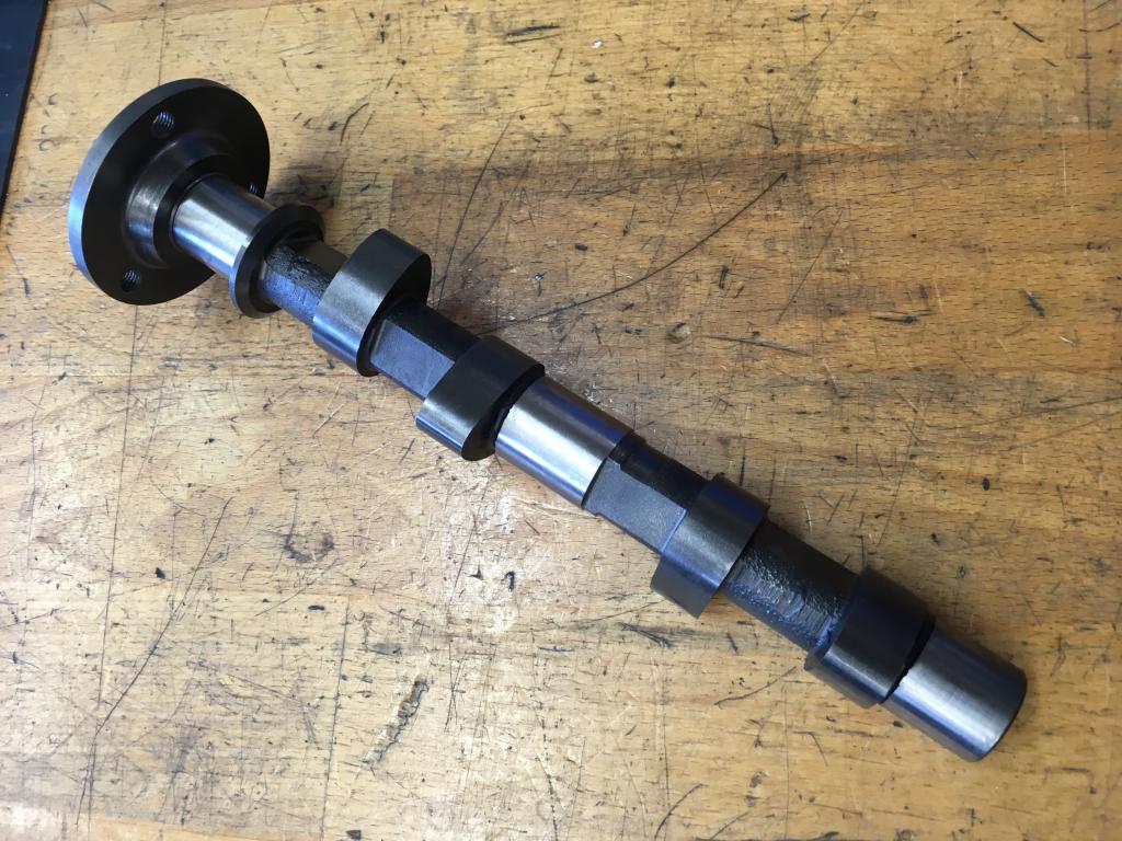

Gute uberaschung mit der NW FK8
Die Nokewelle ist freigelegt für langhub
Hab nur ein wenieg kantengenrochen

Bleibt mir die AA500 in 40/35,5 zum bearbeiten
Das NW rad ist ein original Vw geändert
Die stösel sind die CB leigth 75Gr
