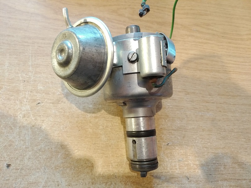

Na ja, das wars, mehr war nicht in der Tüte, keine Anleitung, keine Schraube, kein gar nichts. Also frisch ans Werk, irgendwo hatte ich doch noch einen Verteiler liegen, den ich dafür verwursten kann:
Verteiler
Verteiler

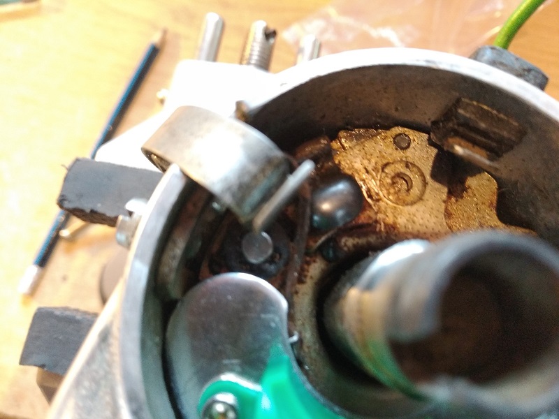

Welle war noch gut, sauber hatte ich den auch gemacht, also mal die Elektronik reinpfuschen:
Passt nicht.....
Passt nicht.....
Und, wie soll es anders sein? Passt natürlich nicht die Bohne. Die Grundplatte ist viel zu groß, die Unterdruckverstellung stösst an, und, und, und.....
Also flugs den Dremel in die Hand genommen und die Grundplatte auf ein passendes Mass gebracht, schon passte die ganze Mimik:
Passt?
Passt?

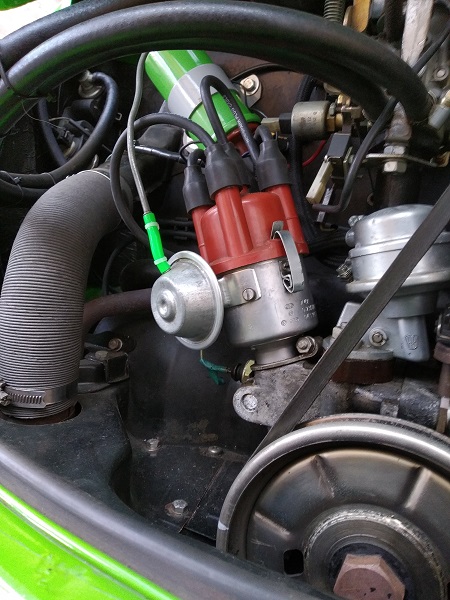

Ob das wohl funktioniert? Also das Zeug in den Käfer geworfen:
Fertig!
Fertig!
Den Verteiler erst mal grob ausrichten und dann abblitzen. Man hab ich lange mit der Stroboskoplampe herumgebastelt, bis ich die Einstellmarken auf der Riemenscheibe gefunden habe, man muss den Verteiler nun 'ne ganze Ecke im Uhrzeigersinn weiterdrehen, bis das passt. Leider hat es bei der Aktion meine Lampe zerlegt, ich habe das nur noch grob eingestellt bekommen, aber was soll ich sagen, der Motor läuft perfekt!
Sobald meine neue Lampe angekommen ist, werde ich das nochmal genau einstellen, aber mit den jetzigen Ergebnissen bin ich schon mal sehr zufrieden. Der Käfer springt sofort und sauber an, nimmt ordentlich Gas an (jedenfalls soweit man das von einem 1200er sagen kann) und macht auch sonst keine Mucken.

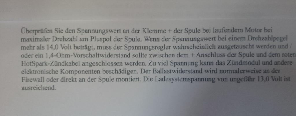

Bei den Power Spark und Hot Spark Modulen soll auch die Spannung an der Zündspule unter 14V bei laufenden Motor sein.
Ballast Resistor 1,6 Ohm
