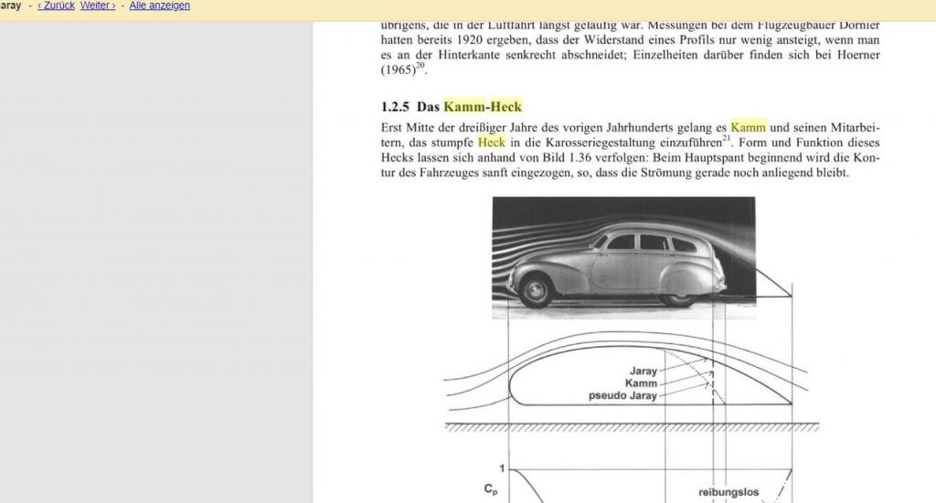

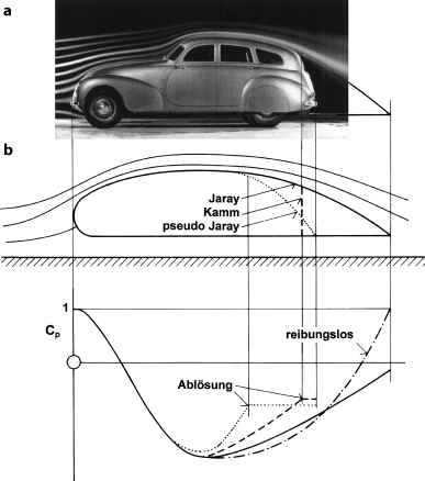

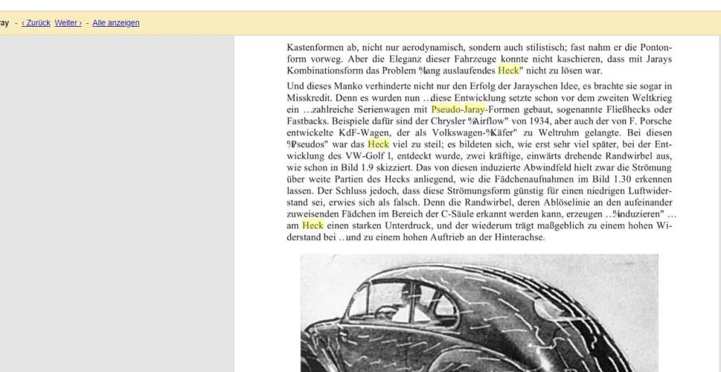

Diese aerodynamische Form nennt man Pseudo Jaray, bei einer echten Jaray Form wie Porsche 911 bleibt die Strömung anliegend. Moderne Kompakt wagen haben eine Abrisskante und ein Kamm Heck
Mit einem Dach Spoiler kann man einen Käfer somit in ein anderes Aerodynamisches Modell bringen

Jetzt meine Befürchtung, durch den Dachspoiler habe ich unterdruck im Heck wie bei dem Bild mit dem Golf.

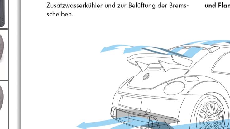

Lösung gefunden. Der New Beetle RSi hat ja die gleiche schlechte Form wie der Käfer.
Er zieht die Luft an das Heck und auf den Heckspoiler
Leider gibt es den Spoiler nicht mehr zu kaufen.

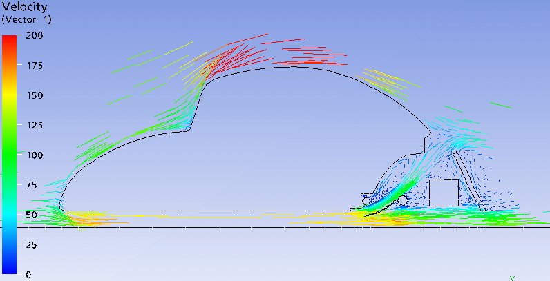

Horst, die Aerodynamik deiner Grafik unterscheidet sich ganz wesentlich vom originalen Käfer...
Du hast keine Motorverblechungen rund um deinen Motor? Er sitzt mehr oder weniger offen und umströmt in seinem Motorraum? Und die Klappe ist oben durchströmt?
Beim normalen Käfer ist ja durch die Motorverblechung dort eine undurchströmte Wand... und über dem Getriebe sogar Windstille, weil gerne von kleinen Spinnentierchen bewohnt.
Ich baue gerade sowas ähnliches am BMW 02... Motor natürlich vorne, einen glatt verkleideten Unterboden aus GFK vom Frontspoiler bis vorläufig Getriebe...

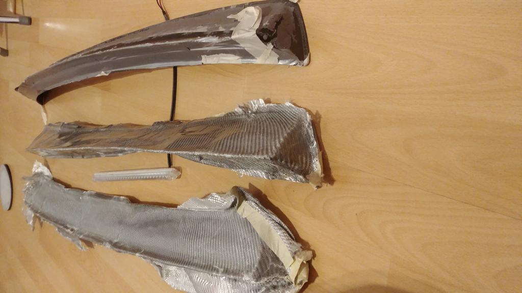

Dann brauch ich nur nen guten Formenbauer. Ich habe auf einem Remmele Spoiler einen weiteren aus Gummi aufgesetzt. Nun ist er doppelt so hoch. Dann Mit Carbon laminiert aber es ist nix geworden wie man sieht

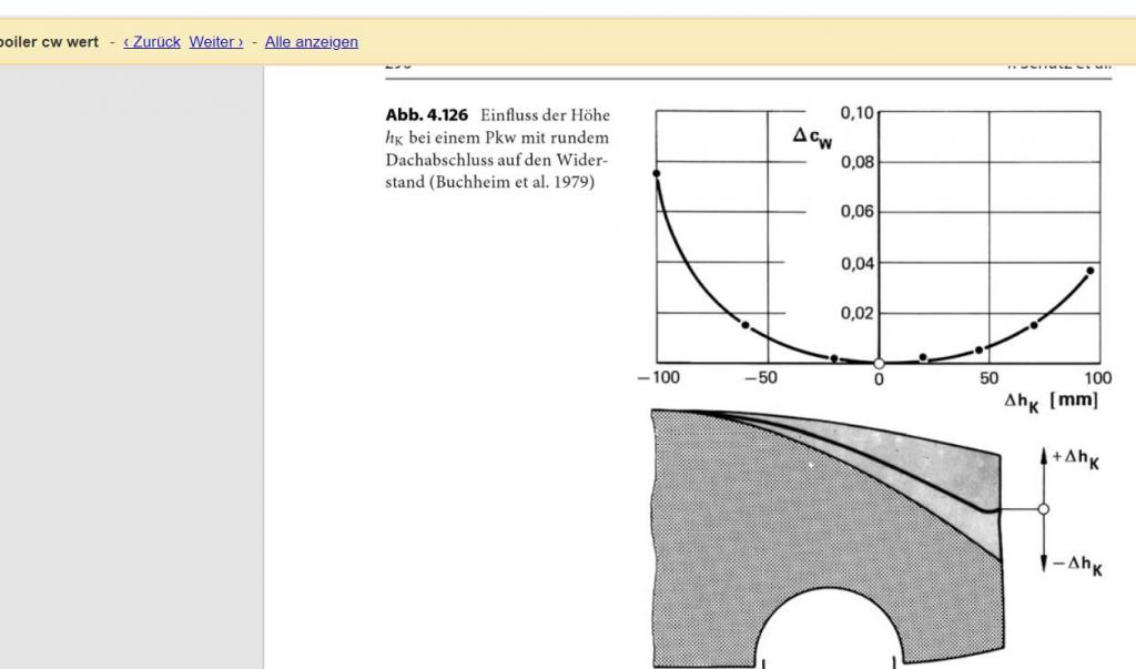

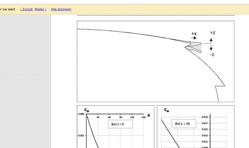

Ich meine das der Remmele Spoiler aerodynamisch mehr macht das Auto wir von einem "Pseudo Jaray" zu einem "Kamm Heck" = Moderner Kompaktwagen im Sinne der Aerodynamik
Der Luftwiderstand kann sogar um bis zu 0.03 gesenkt werden Ich meine daher das ein Spoiler unterhalb der Heckscheibe in einem Wirbel liegt und deshlab keinen Abtrieb erzeugen kann

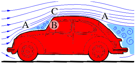

nt]Noch ein Video von einem Civic der eher am Käfer ist als ein Porsche 911
https://www.youtube.com/watch?v=5UdROEOUyvg
http://www.gerrelt.nl/section-aerodynam ... xplanation
[attachment=0]AbloesungautoRot.png[/attachme
