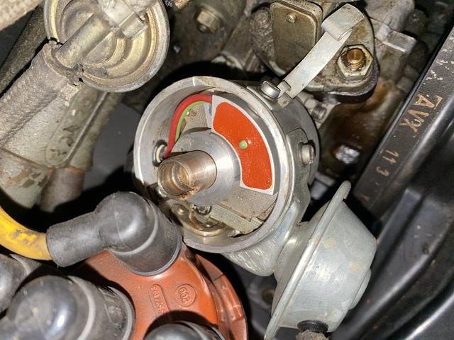

ich wollte gerade mal den Zündkontakt in meinem Neuzugang (1302 Cabrio Bj. 12/1971) inspizieren und habe dabei ganz unerwartet folgende Entdeckung gemacht. Das dürfte dann wohl eine kontaktlose Zündung sein, aber was für eine? Welcher Hersteller? Wie lange mag das Ding wohl schon verbaut sein? Die Verteilerkappe und der Verteilerfinger scheinen Original Bosch Teile zu sein.
Kann mir zufällig jemand helfen? Bin leider total ratlos. Oh Mann, Ich hatte mir bereits neue Bosch Kontakte (NOS).
besorgt.

Servus,
dürfte Laubersheimer sein...

Hallo Harald,
super, vielen Dank - das ist es. Scheint ja sogar etwas Vernünftiges zu sein, da muss ich mich wohl mal näher mit beschäftigen.

Jupp, Laubtec.de
Fahr ich seit 17 Jahren im Typ3 im 010er Verteiler.
Seitdem nie wieder angefasst, außer Verteilerkappe und Rotor.

Der Motor geht an der Ampel immer aus, wenn er nicht mit Gas bei Laune gehalten wird. Da die Zündung ja nun mangels Zündkontakt eher nicht dafür verantwortlich ist, kommen jetzt natürlich 100 Ursachen dafür infrage. Der Wagen wurde in den letzten Jahren extrem selten bewegt und die Wartungsarbeiten waren übersichtlich. Schauen wir mal.

Wegen dem Ausgehen würde ich eher auf Falschluft tippen!

Gibt es beim Käfer denn eine Möglichkeit, das irgendwie einfach zu prüfen/zu erkennen? Bei meinem Alfa ist geht das sehr einfach durch Herunterdrücken der Weber Vergaserbatterie. Rissige Gummiflansche sind da der Klassiker bei Falschluftproblemen.

Klassiker beim Käfer:
- Drosselklappenwelle am Vergaser
- Gummimanschetten am Saugrohr
- Dichtungen zwischen Ansaugrohr und Zylinderkopf
Früher wurde der Ansaugtrakt mit Bremsenreiniger abgesprüht... Hat die BG aber wegen Explosionsgefahr verboten...

Die Laubtec-Teile gehören qualitativ zum Besten auf dem Markt. Einbauen und vergessen.
In deinem Fall würde ich zuerst checken, ob das Leerlaufabschaltventil arbeitet (Klacken bei Zündung an/aus).
Dann die Leerlaufdüse auf Verschmutzung prüfen und ggf. reinigen.
Nächster Check: sind die Unterdruckleitungen dicht und korrekt angeschlossen?
