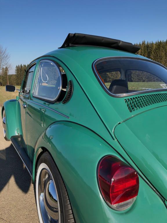

Re: Ausstellfenster Hinten
So, die Ausstellfenster sind drin.
Es sind gebrauchte geworden, die ich ein wenig aufpoliert habe und mit neuen Dichtungen versehen habe.
Kein Vergleich zu vorher.. das wummern vom Faltdach ist komplett verschwunden. Genial
