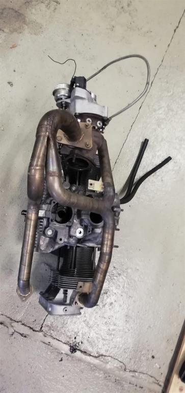

Ich hab überlegt. Paar Bilder zu posten aber ich weiß nicht von was... Der motor an sich ist nicht besonderes worum es auch am Ende geht im Falle eines Motorschaden geht halt auch nix besonderes kaputt.

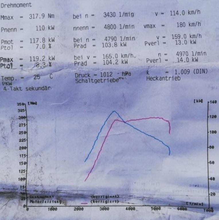

Drum hier die turboanlage und das alte leistungsdiagramm vom 1641cc mit nur 1.1 bar ladedruck bin später aber immer mit 1.3 bar gefahren.

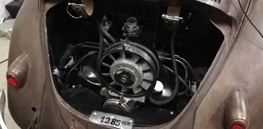

kleines update:
gestern abend noch bis spät gelötet, da mein relaisboard einen neuen platz hat musste ich fast alles neu verkabeln. heute dann mal angeschlossen und da der motor früher ja nur mehr hubraum hatte und eine andere nocke sowie etwas anderen ansaug sprang das auch gleich an und war untenrum recht fix auf den kleinen motor angepasst. einspritzer halt.
alles dicht werkelt dreht...jetzt noch alles zusammen, heckscheibe rein :roll: und schick machen und nächste woche mal die ersten meter rollen und vorabstimmen für den prüfstand.
