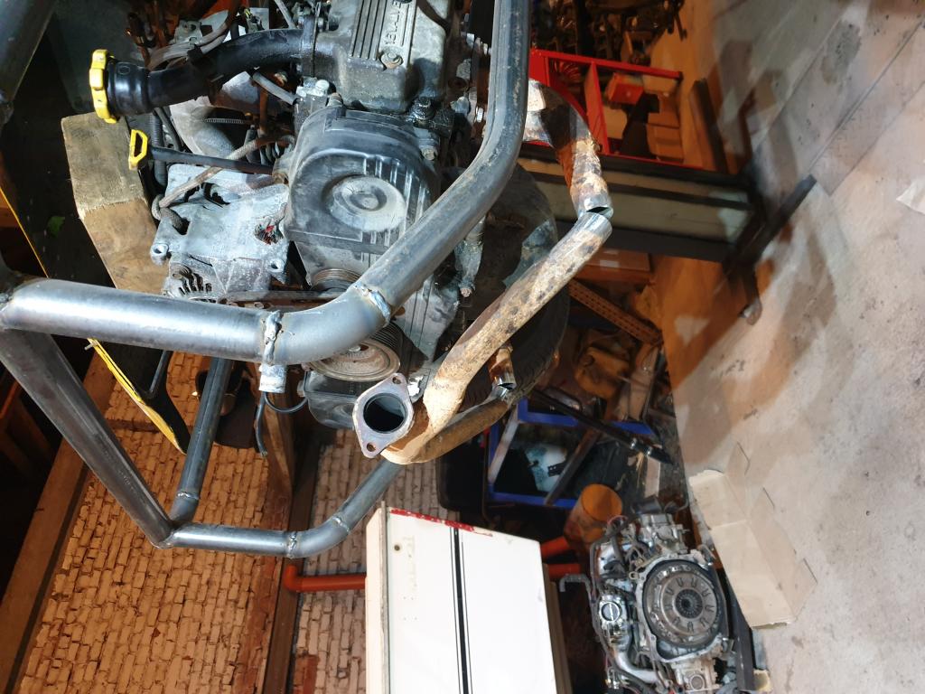

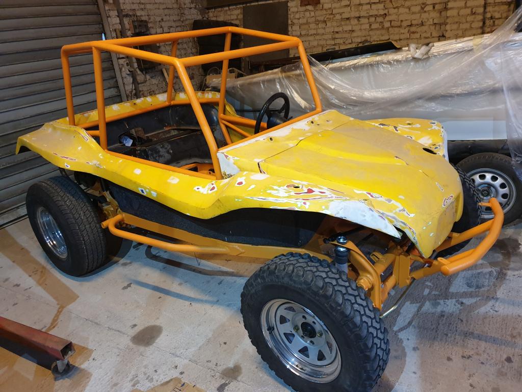

Hier mal ein Foto vom Objekt.
- 20191028_164510.jpg (117.28 KiB) 10590 mal betrachtet
- 20191028_164503.jpg (125.78 KiB) 10590 mal betrachtet

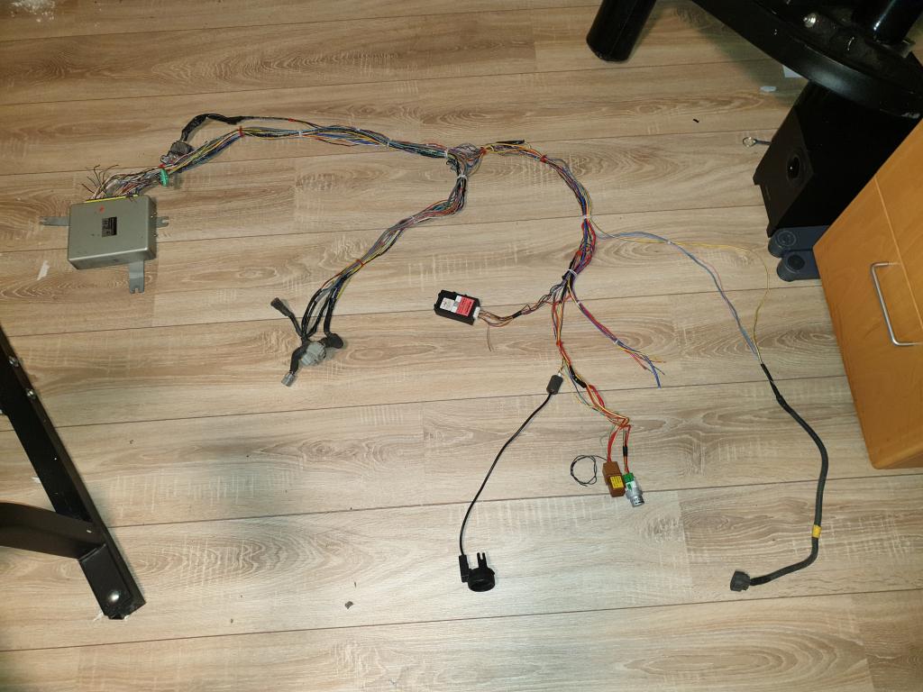

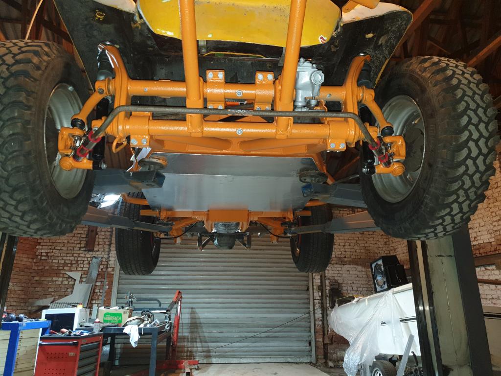

Ein paar weitere Fotos und der Subaru Kabelbaum vorher und nachher.
- 20191215_173906.jpg (112.12 KiB) 10587 mal betrachtet
- 20191111_110950.jpg (202.74 KiB) 10587 mal betrachtet
- 20191029_174126.jpg (124.99 KiB) 10587 mal betrachtet
- 20191031_184122.jpg (131.56 KiB) 10587 mal betrachtet
- 20191031_190024.jpg (118.72 KiB) 10587 mal betrachtet

ist ja ein wildes Ding das da auf die Straße soll
die Firma https://boxer-klang-welt.de sollte eines haben
Re: Subarumotor Abgasnorm
Hab ja schon einige Buggys gesehen, auch bei uns im Club. Aber so einen mit kompletten Rohrrahmen noch nie.
Wie bekommt man dafür, so ohne Bodenplatte, einen TÜV...
Hallo
Der Buggy hat in der Rohrrahmen Form. Seit ca 10 Jahren TÜV (vorher normal mit käferboden ) Das war.allerdings auch ein riesen Akt.
Stabilitätspakt und Fahrtechisch aber ein großer Unterschied da viel stabiler.
Da ein H nicht möglich ist wegen des Rahmenumbau bin ich jetzt am komplett überholen lackieren ,kerscherbremsen vorne und der Subarumotor.
