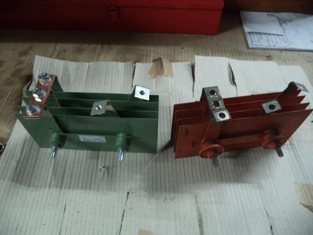

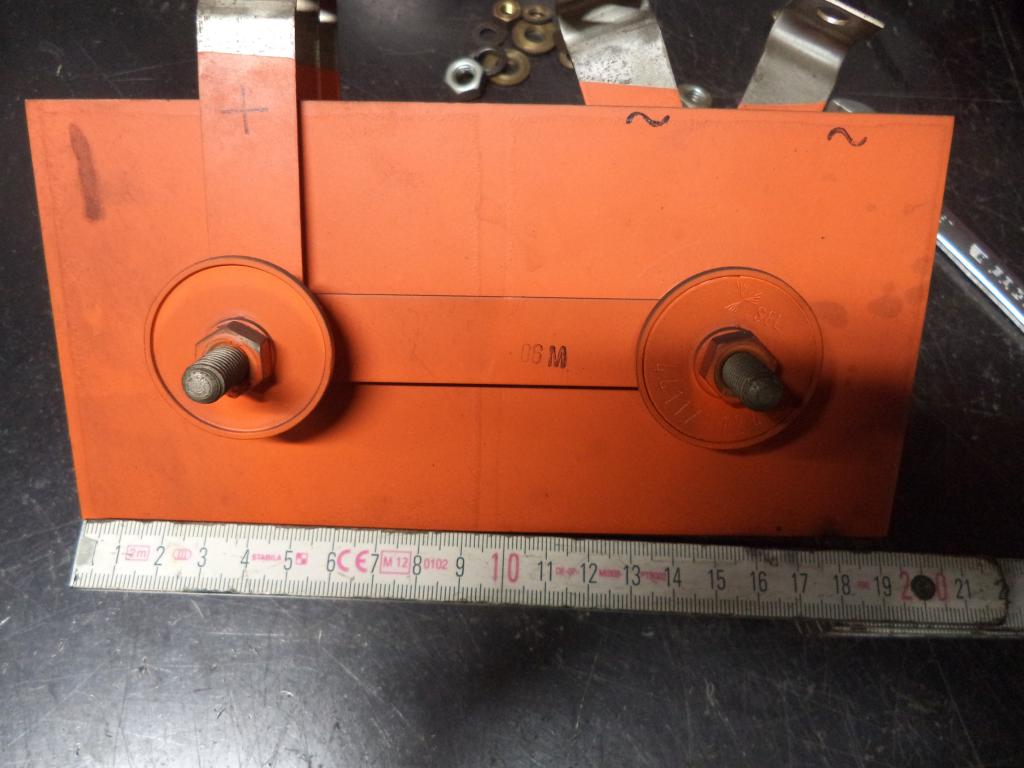

Habt Ihr eine Adresse, Idee usw. die wieder zu einem funktionierenden Ladegerät führt?
Ladegerät defekt. Wo bekomme ich das Ersatzteil?
Mein Lieblingsladegerät hat mich verlassen. Der Gleichrichter ist hin. Gibt es so etwas noch, oder muss ich auf neumodischen Kram zurückgreifen?
Das Gerät ist aus den 80er Jahren (also eigentlich fast neuwertig
) und der Gleichrichter muss max 100 Ampere aushalten.

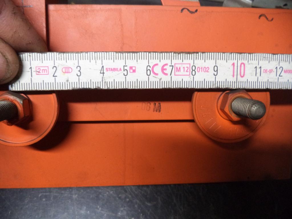

Re: Ladegerät defekt. Wo bekomme ich das Ersatzteil?
Hallo Bernd,
einfach könnte jeder...
Ich versuche es mal. Es handelt sich um einen Selen-Brueckengleichrichter, der Typ steht zwar drauf, eine kurze Suche meinerseits brachte allerdings keinen Treffer. Vermutlich hat der Hersteller des Ladegeräts sich damals von SEL einen Typ nach seinen Anforderungen bauen lassen. Die Chance, einen solchen aufzutreiben halte ich für sehr überschaubar, Du könntest auch noch Lotto spielen. Bei einem Strom von 100 A wird es auch nicht einfach, ein Alternativteil zu finden, das 1:1 austauschbar ist. Erste Möglichkeit ist der Tausch gegen einen aktuellen Typ, z.B. vom Elektronik-Aldi, Kosten ca. 70-100 Euro, zweite Möglichkeit ist, die alte Brücke reparieren zu lassen, ich habe dazu die Firma Herrmann Halbleiter www.herrmann-gleichrichter.de gefunden, die dies anbieten. Kosten? Nachfragen.
Ich hoffe, das hilft Dir etwas,
Gruß Burkhard
Gruß Burkhard
Hallo Burkhard, das hilft mir schon weiter. Da werde ich mal eine Anfrage stellen.
Hallo Lars, bei dem war ich schon. Die Adresse hattest Du mir schon einmal gegeben. Der hat es drauf und er hat mir auch schon ein paar mal sehr geholfen
Wenn ich gar nichts gebacken bekomme, soll ich mich noch einmal melden. Er hat jemanden, der sich mit Industriebauteilen auskennt.
Hallo Red, Dein Tipp hilft mir soviel weiter, wie der Spruch bei einem Platten am Fahrrad: Glück gehabt , ist nur unten platt
Ich werde erst einmal auf die Firma Herrmann zurück greifen. Da scheint mir Fachkompetenz gegeben zu sein.
Herzlichen Dank Burkhard
Firma Herrmann ist der Tipp schlechthin
Kompetent, schnell, preiswert und unkompliziert!

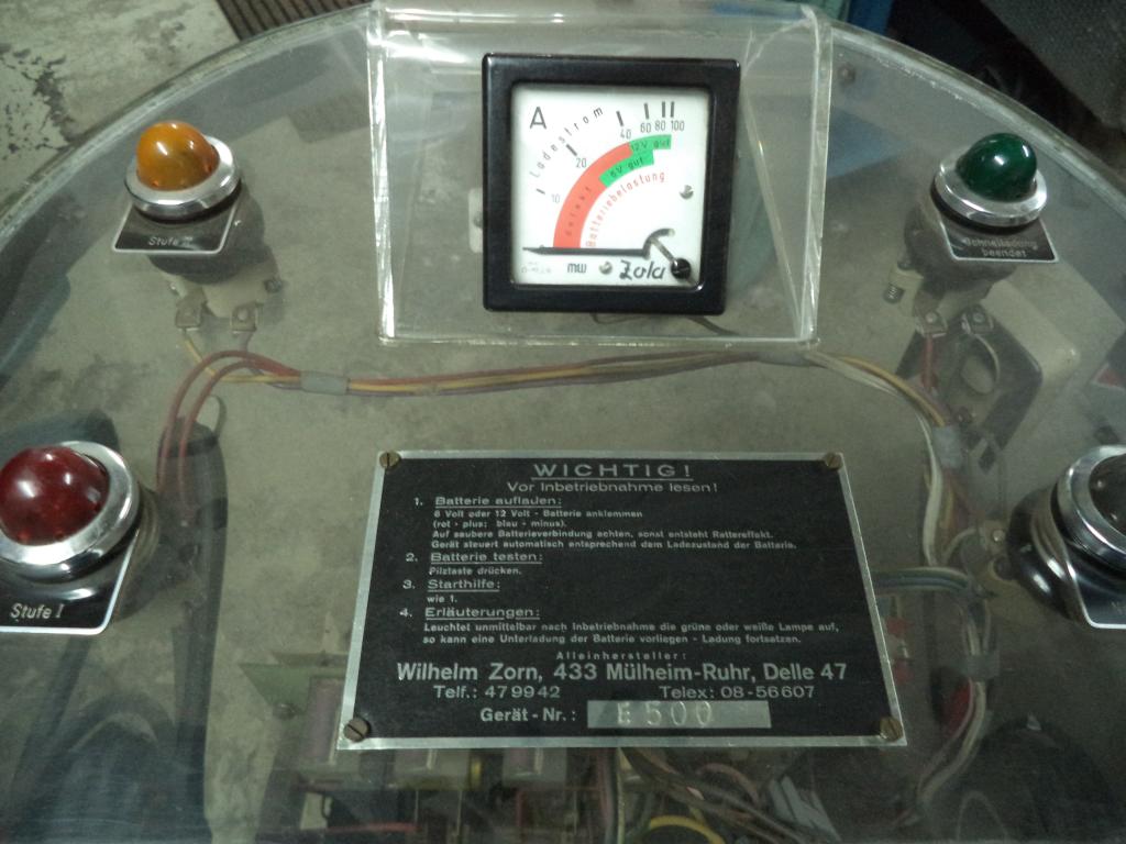

Ich schmeiße auch sehr ungern etwas weg.
Die Geschichte zu diesem Gerät ist, dass wir einen Bosch Dienst im Ort hatten, wo der Inhaber selber Ladegeräte entwickelt und produziert hat. Das ist die neuere Version von Anfang 1980. Dazu gehört noch ein Batterieprüfer. Aus dem gleichen Programm besitze ich noch einen Altölabsauger und das Messevorführgerät der ersten Generation in Plexiglas
Das ist baugleich mit unserem Uraltladegerät, das leider defekt ist. Ich habe es nur noch als Teilelager. Diese Geräte können 6 und 12 Volt Batterien laden, die Batterie belasten (zur Prüfung) und sind mit einer 3 Stufen Ladeautomatik mit Nachladung ausgestattet. Außerdem schalten sie sich erst ein, wenn sie Batteriekontakt haben.
Der jetzt wieder einsatzfähige Lader wird andauernd eingesetzt und macht das schon seit 1980. Lediglich die Kabel habe ich mal erneuert.

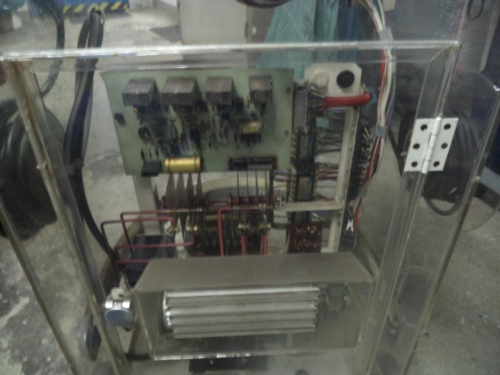

Besonders zu beachten sind die akribisch in Form gebrachten starren Verbindungsleitungen, zu sehen in Bild 2 über dem Walzenlüfter. Die Art der Verkabelung war schon in den 60ern aufpreispflichtig. Habe ich so zuletzt in der Mittelspannungsanlage der hiesigen Oper gesehen (Baujahr 1964).
