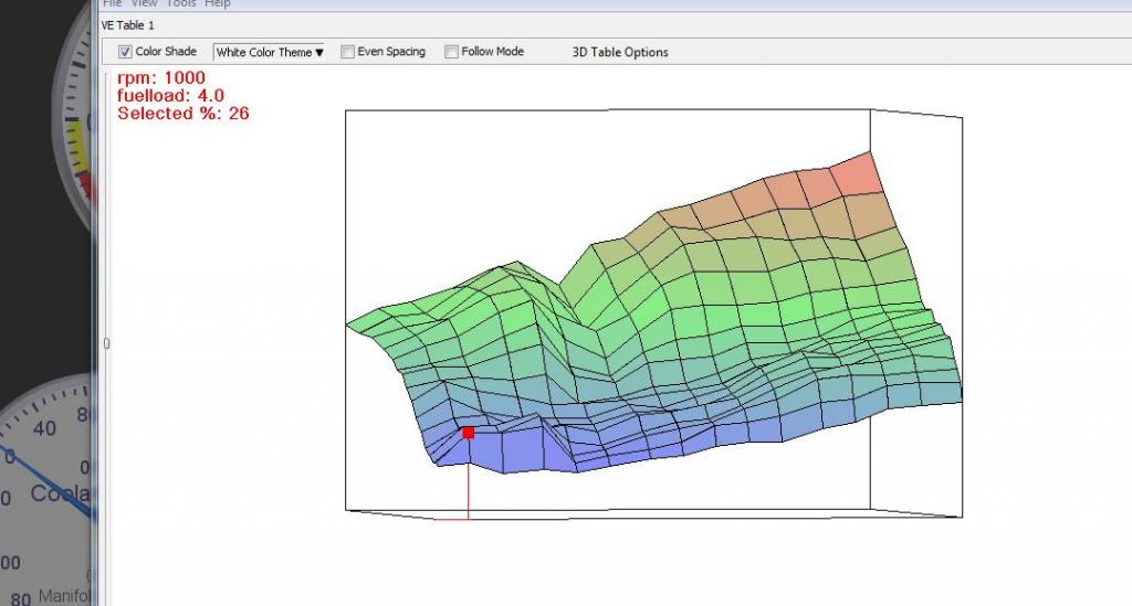

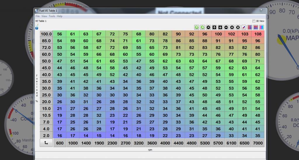

so könnte eine Ve Table bei Alpha /N aussehen
