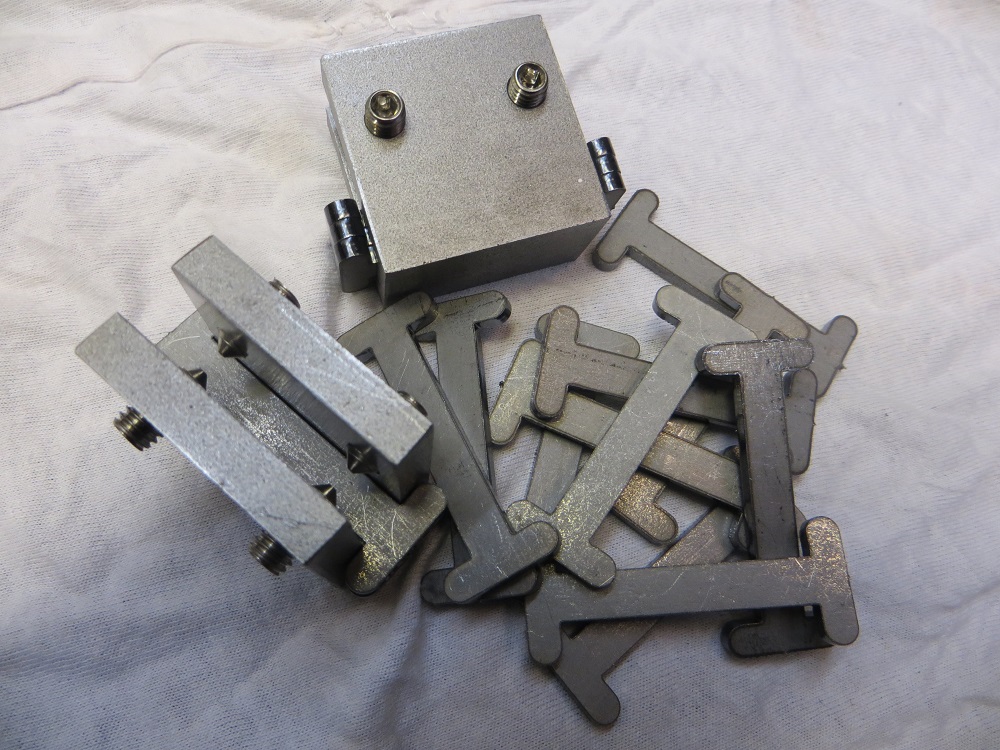

Koni rot hab ich jetzt und die Flop Stops fräse ich gerade.....
Madenschrauben müssen noch kürzere rein.

das wirkt verdammt groß alles, oder täuscht das?
