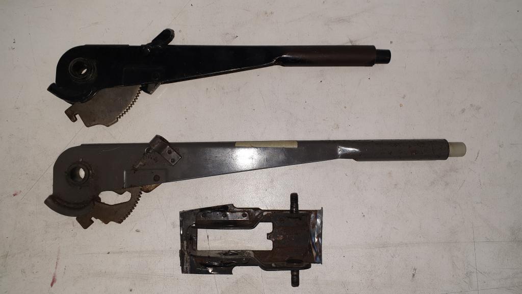

Hi, ich muss den Halter der Handbremse ersetzten. Jetzt hatte ich noch einen von einem 65er Käfer liegen. Den müsste ich aber mit einem kurzen Hebel kombinieren. Dabei ist mir aufgefallen, dass der kurze Hebel dann viel zu hoch steht.
Wer kennt sich da aus??? Gibt es unterschiedliche Rastplatten, die die Handbremse unterschiedlich weit Richtung Tunnel herablassen? Ist vielleicht der Halter von 65 (also für den langen Hebel) anders als die Halter für die späteren kurzen Hebel? :confusion-scratchheadyellow:

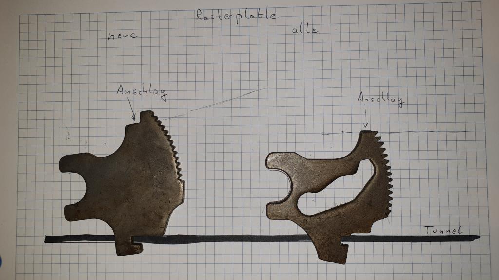

Auf jeden Fall hat die Zahnscheibe auch mit dem Weg zu tun:
Man sieht gut den Unterschied. Gibt es aber nun auch Zahnscheiben für die kurzen Hebel, die diesen weiter runter lassen? Das wäre DIE Lösung 8-)
Hab schon überlegt die alte Zahnscheibe mit dem kurzen Hebel zu verwenden, aber selbst die Verzahnung ist anders :roll:
