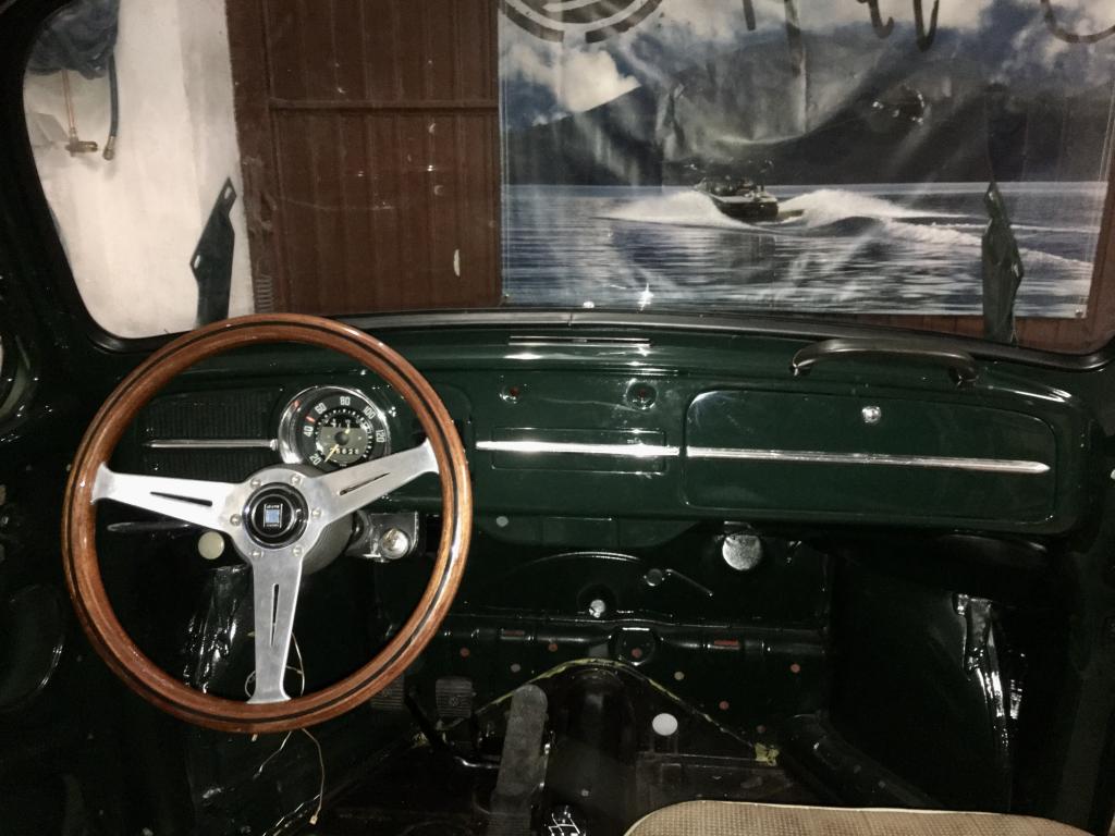

ich bin mit meinem 66er fast fertig. Nach 5 Jahren.
Ich hab erst Bodengruppe und Technik fertig gemacht. Danach das Häuschen.
Schmeiß erst mal bloß nix weg, auch keine Dichtung. Du bist froh wenn du das eine oder andere noch hast. Und mach Fotos wie und wo was war.
