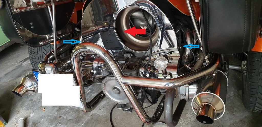

Re: Was ist das für ein 1800i Motor?
Beitrag von D.K. »
Wenn Du die Lima raus hast, schau mal in Pfeilrichtung nach unten rein... evtl. sieht Du schon den Adapter oder Kühler und evtl. die Undichtigkeit.
Gebläsekasten muß zum Abdichten runter.
Beim Trike könnte gegenüber dem Käfer der Vorteil sein, das Du vielleicht nach oben mehr Platz zum wegziehen hast ?
Vorher beide Schrauben (blaue Pfeile) weg.
